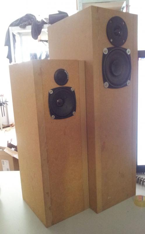

      Erster Höreindruck der FR10 TQWT Nachdem ich gerade nachhause gekommen bin:
      Immernoch gut!
      Die "Kleine Schwester" steht jetzt auch hier.
      Da ich nur Bauteile für eine Weiche hatte auch nur eine Box, die zweite steht noch als Leergehäuse in der Kammer.
      Es gibt einen gut Hörbaren Buckel bei 1-2 Khz, wie auch in der Simulation vorrausgesagt.
      Erster Höreindruck, sehr positiv.
      Mehr Bass, deutlich mehr Bass aber immernoch eher wenig.
      Hab dann das ganze mit der Aktivweiche Laufen lassen und mit der XOver Frequenz zwischen 65Hz bis 90Hz gespielt. Das Ergebnis möchte ich ersteinmal mit Interessant beschreiben.
      Ob das Bisschen Platzersparnis es wert ist, ist die Frage.

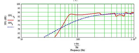

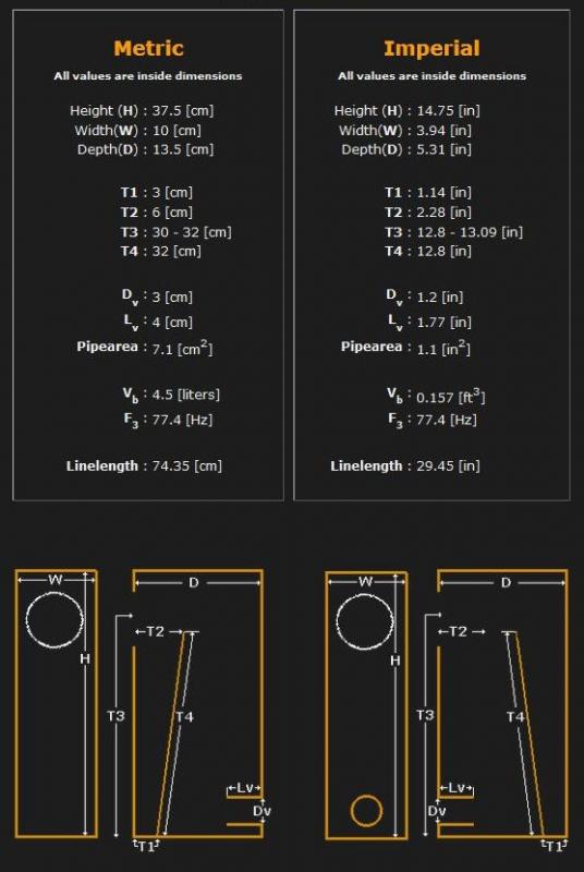

      wenn es soweit ist, kannst Du gerne die Maße übermitteln. Dann simuliere ich es Dir schnell...
      Danke!
      Diesmal hab ich auch noch die "Originalmaße" :-)
      Verbaut ist ein FRS8M 8 Ohm als Tiefmitteltöner.
Ansichten: 1
Größe: 48,1 KB
      Bin gespannt wie die Kurve ausschaut, ich vermute eher bescheiden bis ausbaufähig

        Dann will ich mal noch ein wenig mit mir selber reden... :-)
        Es ist erstaunlich/ein Wunder das ich mit den letzten beiden Spulen die ich hatte die Frequenzweiche noch so anpassen konnte das der Buckel weg ist.
        Also die FR8-CP13 hört sich nun auch gut an, Bassbereich wenig präsent aber vorhanden, bin auf die Simulation gespannt.
        Interessanterweise mit der Weiche teurer und dafür eniger Bass aber auf der andern Seite kleiner und ich hab noch 4 FRS8M rumliegen.
        Grüße,
        Peter

          Hallo Peter,
          voilà, ist leider nicht optimal, könnte aber schlimmer sein.
          Gruß Alex

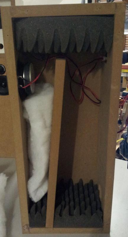

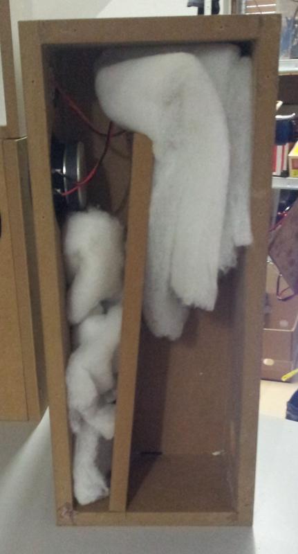

            Bei der Zweigewege FR10 TQWT habe ich heute die Dämmung geändert. Habe mir die Arbeit gemacht und den 15 Jahre alten Noppenschaum aus der Versenkung hervorgeholt.
            Hier der vergleich zwischen alt und neu.
Ansichten: 1
Größe: 31,1 KB
ID: 621159 Klicke auf die Grafik für eine vergrößerte Ansicht
Ansichten: 2
Größe: 34,6 KB
            Vorher natürlich vergleichen ob es was bringt, es bringt was.
            Hört sich mit Schaum besser an.
            Danke!
            Leider hat der erste vergleich ergeben das sich Arbeit von dem Aufwand und der Größe her nicht lohnt wenn ich die Bassperformance mit einer 1.5l BR Kiste vergleiche. Das ist irgendwie seltsam.
