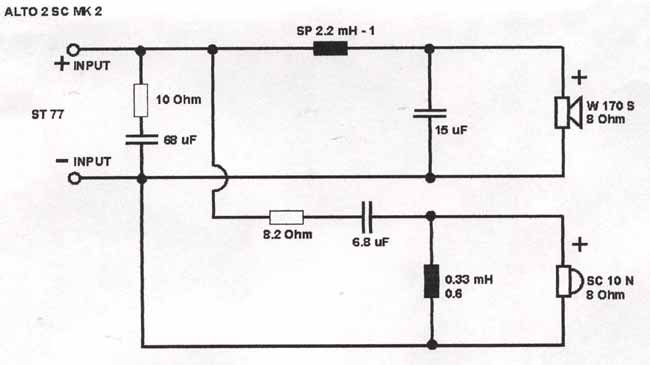

            Ich habe für meinen Sohn vor längerer Zeit mal die ALTO2 mit dem W170S und der SC 10 N anstatt mit der DT 94 gebaut, da gab es auch eine einfache Weichenschaltung auf der tschechischen VISATON Seite, er hat die Lautsprecher heute noch und ist nach wie vor sehr zufrieden damit.

              War das nicht die Version mit W170s8?
              Ich kenne die aus der Zeit als ich meine Alto 2 mit 8 Ohm gebaut habe, allerdings gab es dann eine Weiche von Knork.

                Ja, ich habe die Weiche von der visaton.cz Seite gerade gefunden.
