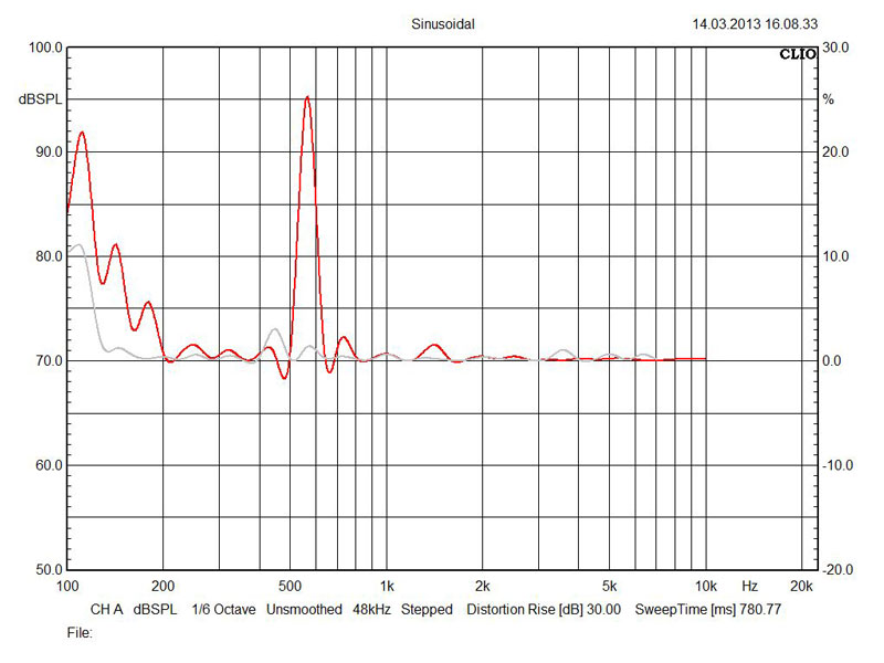

      Hallo Krabat,
      das Gehäuse kann ich schon noch mal öffen. Wobei ich Schwingungen im Gehäuse größtenteils unterdrückt habe. Das Chassis sitzt auf Schaumdichtband und ist vierfach verschraubt. Das Kabel zum Terminal ist in der Kante eingeklebt. Das Entzerrerglied (Spule, Widerstand, Kondensator) ist mit Kabelbinder zusammengehalten und diese wiederum werden von verschraubten Befestigungsclips gehalten.
      Ich kann mir das gern noch mal ansehen, aber beim außenliegenden Entzerrerglied (linke Messung) trifft der Peak von K2 und K3 nicht überein und trotzdem ist K2 recht hoch. Dies wäre dann nicht mehr durch Rappeln zu erklären.

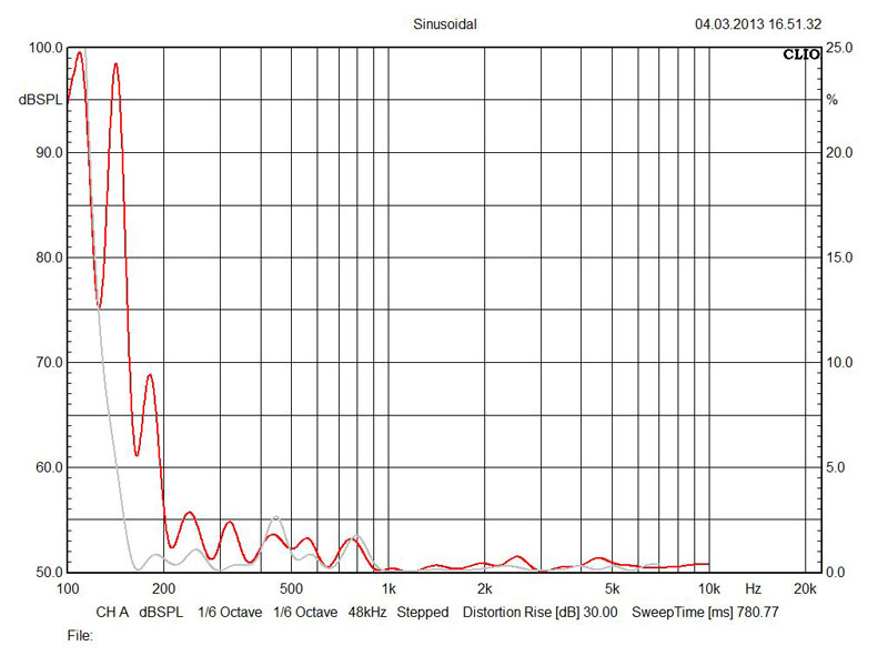

            Hallo ALler, Hallo Krabat,
            ursprünglich habe ich zwischen Klirr und Gehäuseresonanz einen Theoretischen Zusammenhang gesehen. Da ist wohl auch ein Zusammenhang, aber die Resonanz verstärkt nur, was bereits vorhanden ist.
            Nach Euren Empfehlungen habe ich nun neue Messungen durchgeführt und jetzt sehe ich den 400Hz Klirr eher als Unregelmäßigkeit oder Störung. Es hat sich nämlich folgendes gezeigt:
            Um das schlechte Beispiel zu verdeutlichen habe ich das zweite Gehäuse des Stereopaars gemessen. Dieses Gehäuse war fast völlig ohne Dämmmaterial, lediglich mittig habe ich etwas Noppenschaum an die Wände geklebt. Eigenartigerweise ist nun der 400Hz Klirr weg und das Klirrspektrum ähnelt der Messung aus der K+T sehr.
            Nun muss ich halt den Unterschied (Mangel) zum anderen Gehäuse suchen. Ich werde dazu auch die Chassis mal austauschen, vielleicht liegt dort der Hund begraben.
            Anbei noch die Messergebnisse des Gehäuses mit wenig Dämmmaterial.
            Wolfgang

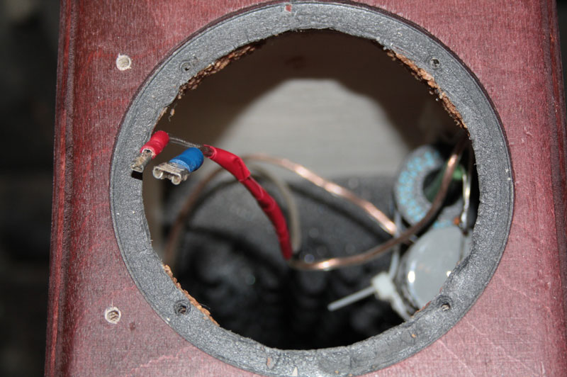

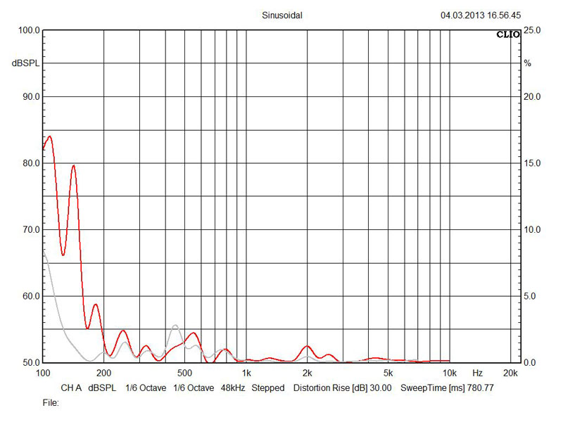

                Fehler gefunden
                Hallo meine Herren,
                der hohe K2 ist erfolgreich beseitigt. Ich wollte meinen Augen nicht trauen, als ich die Ursache gefunden habe. Dazu meinen Dank an krabat.
                Nachdem ich nämlich die Chassis getauscht habe, das Gehäuse von innen angeschrägt habe und Poly-Watte gegen Noppenschaum getauscht habe war der ursprünglich schlechte Zustand wieder vorhanden.
                Einzig noch lose war das 10cm lange Kabel von dem Entzerrer zum Chassis. Auf 5 cm Länge habe ich dann das Kabel mit Isoband mit dem zweiten Chassiskabel verbunden und alles war in Ordnung. Für mich kaum zu glauben, kleine Ursache - große Wirkung.
                Anbei noch zwei Bilder. Bei der Messung ist nur der K2 dargestellt, einmal vor und einmal nach der Isolierband-Aktion.
                Wolfgang

                  Hi, danke für die Rückmeldung! Das kommt nicht allzu oft vor, dass sich jemand aufrafft, ein gelöstes Problem abzuschließen. Es war aber auch leicht zu erraten: wenn alle Klirrkomponenten bei der (fast) gleichen Frequenz eine Spitze aufweisen, dann ist es Klappern (oder eine Übersteuerung des Mikrophons pp).
                  Bei Deinem konkreten Problem würde mich aber noch interessieren, warum das Kabel so signifikant rappelt. Sei's drum, jetzt funktioniert es ja.
