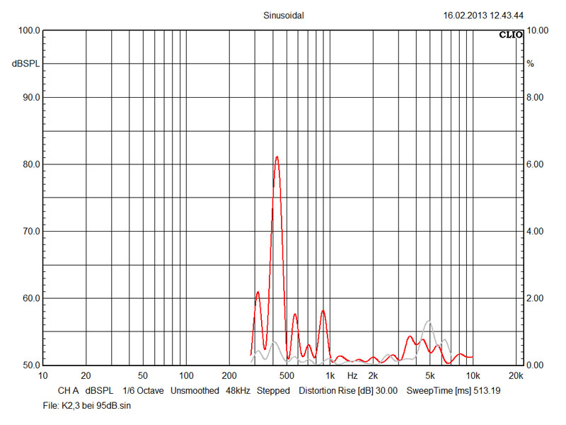

    In welchem Zusammenhang kann man Klirrfaktor und Gehäuseresonanz sehen?
    Ich habe folgende Beobachtung beim B80 gemacht und suche dafür eine Erklärung. Ein rechteckiges Lautsprechergehäuse mit 80 cm Höhe verursacht bei ca. 450 Hz einen recht starken Peak beim Klirrfaktor K2 (ca. 6%). Darunter und darüber liegt der K2 unter 2%.
    Danach habe ich das Gehäuse bis zur Hälfte mit Polyesterwolle gefüllt und der Peak war deutlich verringert (bei 95 dB ca. 3%).
    Bisher konnte ich in der gängigen Literatur dazu keine Erklärung finden, deshalb meine Frage an das Forum, ob Gehäuseresonanzen und Klirrfaktor in direktem Zusammenhang stehen.

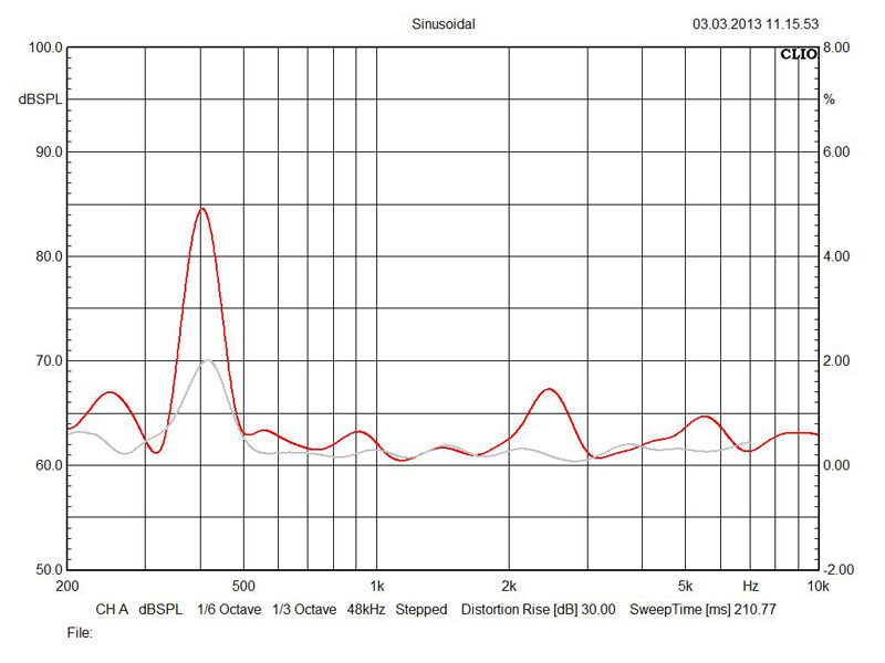

          Hallo Krabat,
          anhand der Messungen ist es nicht ganz so deutlich wie beschrieben, da ich anfangs keinen Vergleich vornehmen wollte. Folglich sind die Achsen auch nicht gleich skaliert. Das Ergebnis ist aber trotzdem deutlich.
          Die Datei (K2,3-bei-95dB,-korr.jpg) ist die Aufnahme mit wenig Dämmmaterial und die Datei (Klirr-K2,3-bei-95-dB,-korr..jpg) zeigt die Messung mit halbvoll Dämmmaterial.
          Eigenartigerweise ist K3 (hier grau dargestellt) wenig beeinflusst.
          Wolfgang

            Sieht eher nach Klappern/Rasseln aus. Zum Dämpfen musstest Du ja wohl das Gehäuse öffnen und neu verschrauben.

                  Klirrungen, die für alle (hier nur 2 u. 3) Komponenten auf der selben Frequenz liegen sind wohl oder übel meistens Rappel. Bei mir sogar immer.
                  "Resonanzen" haben insofern eine klirrverstärkende Wirkung, als dass auf denen bereits vorhandene Zerzerrungen nochmals verstärkt werden. Beispiel: Resonanz auf 6kHz führt zu verstärkten K2 auf 6kHz/2 = 3kHz, zu verstärktem K3 auf 6kHz/3 = 2 kHz etc ... iss ja hier nicht, woll?

                    Ich sollte jedoch nach dieser Ernüchterung noch etwas näher erklären. Bei der Messung links war das Entzerrerglied noch außerhalb des Gehäuses. Hier ist keine Kopplung zwischen K2 und K3 ersichtlich. Bei der rechten Messung war die Entzerrung eingebaut und an der Gehäusewand festgeschraubt. Da wäre sicherlich ein Einfluss möglich.
                    Dies erklärt aber nicht den hohen K2 bei der Messung mit aussen liegendem Entzerrer.

                          - Töner sitzt ungünstig am äußersten Ende
                          - Gehäuse ist 80cm hoch
                          - grundlegende Stehwelle also ca. 214Hz
                          - der K2 Peak zeigt sich bei der Box beim Doppelten, bei ca. 428Hz
                          - wenig Dämmwolle drin ....
                          Ich würde nun so überlegen:
                          mal richtig volltanken mit Dämmwolle um die grundlegende Stehwelle zu beseitigen und neu messen.

                            Inzwischen ist mir doch noch etwas aufgefallen. Das Wasserfalldiagramm des B80 lt. K+T zeigt bei 400Hz ein recht langes Nachschwingen.
                            Könnte dies die Anregung für den K2 bei 400Hz in Zusammenhang mit der Gehäuseresonanz sein???
