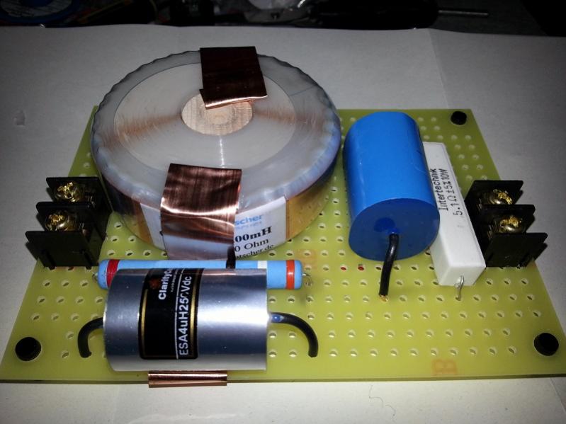

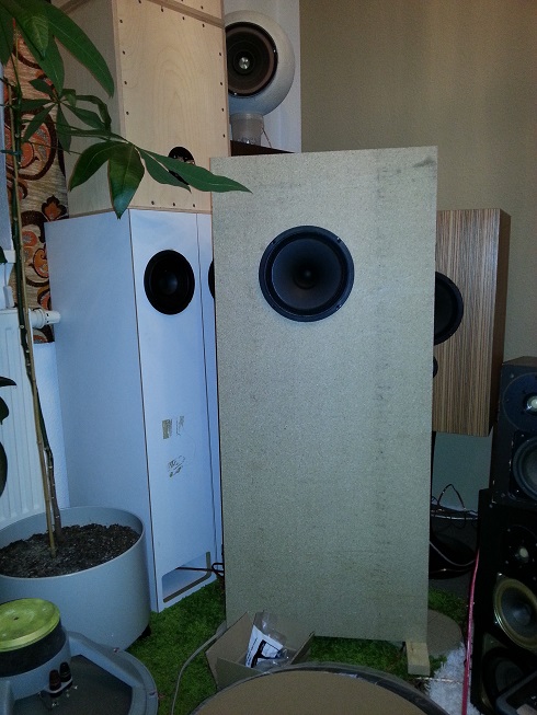

    hallo fabian, liebes forum,
    vorab erstmal glückwunsch zum deinem projekt 'bg20 fullrange. auch ich hatte noch ein päarchen bg20 über und nach ein paar stunden siumlieren und bauen, kommt das hier raus. ich habe mich von der 'flat5' von oaudio.de inspirieren lassen...schöne breite schallwand...keine bis kaum bauteile in signalweg. rausgekommen is meine 'flat8'.
    50l br in feinstem rohspan gehüllt, br-rohr strahlt nach unten, innen 2 versteifungen, akustischer sumpf im gehäuseunterteil, damping10 hinterm chassis, ein sperrkreis nur (1uf, 15ohm, 1,0mh )...fertig.
    klang:
    * räumlichkeit: 1
    * bass: 2+
    * höhen: 3-
    summa summarum bin ich, für meinen erstem selbstbau, sehr zufrieden. klar fehlt obenrum etwas, aber nach paar minuten hören gewöhnt sich das ohr auch daran. dafür ist der bass des bg20 einmalig...!!!
    zum breitbänderhasser bin ich keineswegs geworden, im gegenteil. es wird schlimmer.
    mfg thomas

      Auch eine nette Umsetzung. Die Breite würde aber an der Akzeptanz Meier besseren Hälfte scheitern.
      Habe übrigens einen Fehler im vorherigen Post gemacht:
      1 mH
      8,2 Ohm
      6,8 uF
      Muss es heißen.
      Klingt mit dem Yamaha übrigens deutlich straffer und flotter als mit dem Mission!
      Gute Kombination scheinbar!
      Die Räumlichkeit ist der absolute Hammer. So heftig, dass ich kurz überlegt habe, doch wieder ein Heimkino aufzubauen.
      Das nächste BG20 Projekt ist derzeit in Planung. Aber bei diesem Wetter bin ich doch lieber draußen als im Keller
      Nach nochmaliger Änderung der Dämpfung ist der Bass nun ausreichend.
      Insgesamt 4 Matten Dämmwolle im Gehäuse, unten, beim br Rohr sind die Wände mit Dämmwolle verkleidet. Hinter dem Chassis ist eine Matte Schafwolle gerollt und relativ dicht.
      Mittelton ist hervorragen, hochton in meinem 30qm Wohnzimmer mit Fliesen ( ) auch sehr gut. Bei elektronischer Musik meiner Dame kommen sie natürlich an ihre Grenzen.

            da reicht auch erstmal ein einfacher kondensator, probier mal so 1,0 - 3,3uf.
            lg thomas

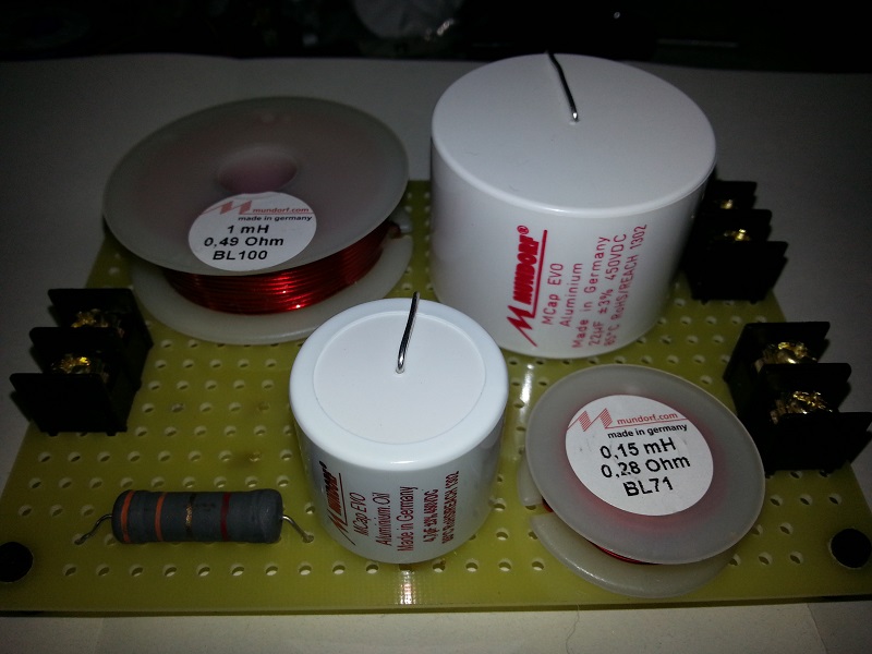

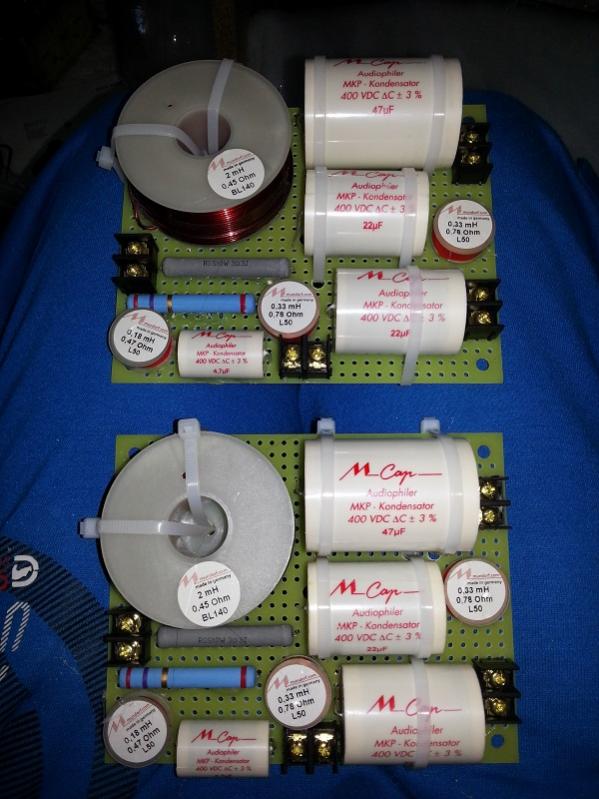

                genauer gesagt habe ich 3x den ksp215 im betrieb. einmal die 'heli k20 sensit' (kugelboxen), ein nachbau der 'heli k20e' (die im eckigen studiogehäuse) und an der 'heli k40' (40l br studiobox) bin ich grad dran. den sperrkreis habe ich komplett mit neuen bauteilen bestückt, letzte woche sind dazu noch neue 2mh folienspulen von audio-tschentscher eingetroffen.
                die b3010 braucht nur noch ein neues gehäuse, hab die weiche komplett mit neuen bauteilen bestückt. die evo´s von mundorf haben nochmal eine klangsteigerung gegenüber den m-caps gebracht, besonders der evo-oil im hochton. ich denke hier noch über folienspulen nach...?!?
                gerade habe ich noch die weiche der 'carina' fertig aufgearbeitet (sieh bild 3), als nächstes steht dann die 'cascada' auf dem plan. eine 'corona' ist bereits birke furniert, die weiche muss ich aber noch machen.
