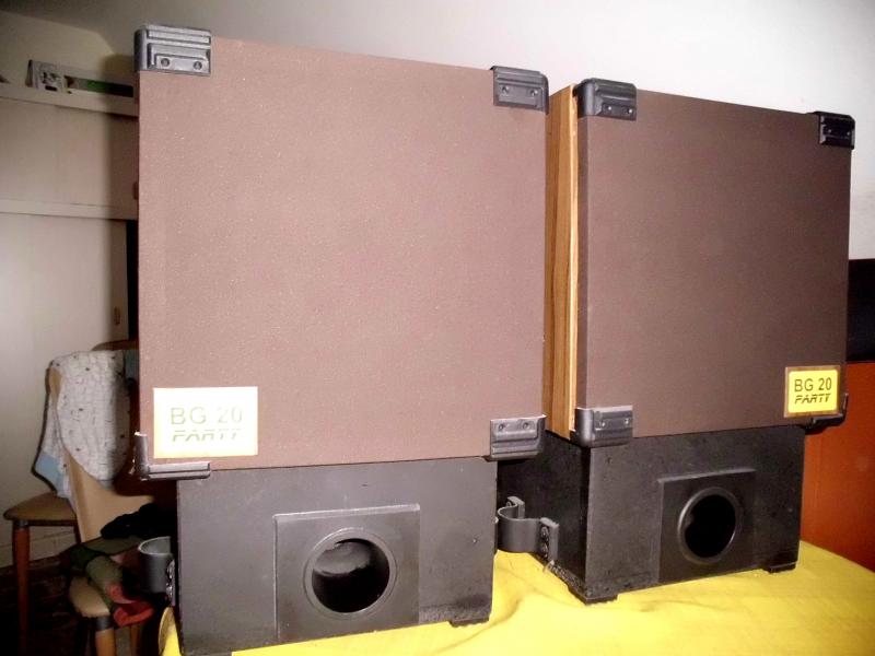

          BG 20
          Hallo!
          Ich habe mir vor einiger Zeit Bassreflexboxen nach den Gehäuseempfehlungen (je 30 Liter) der Fa. Visaton (siehe z.B. Lieferkatalog 2008 oder http://www.visaton.de/de/chassis_zub...nd/bg20_8.html ) mit den BG 20 gebaut. Die (notwendige!) Entzerrung des Frequenzganges wurde im (Eigenbau)-Verstärker über ein R-C Netzwerk realisiert; gegenläufig zur Schalldruckkurve, siehe Foto.Vielleicht steht ein passender Equalizer zur Verfügung? Auf alle Fälle muss die Schalldruckkurve um den Bereich 3 kHz eingeebnet werden, da sonst insbesondre die Gesangswiedergabe zu derb bzw. zu aufdringlich ist. Fazit: Hoher Wirkungsgrad, trockener, recht tiefreichender Bass, durchaus spritzige Höhen; an die Verzerrungsarmut des B 200 kommen sie allerdings n i c h t heran, was beim Partyeinsatz aber wenig stört. Mit frdl. Grüßen Rainer. P.S.: Bei Eck- oder Regalaufstellung kann die Box auch (mögl.luftdicht) geschlossen aufgebaut werden, bevzgt. 30 Liter. Da hat man zwar keinen knarzenden Tiefbass; jedoch ist die Wiedergabe sauberer.
          Zuletzt geändert von Boxenjockel; 23.02.2013, 12:42. Grund: Hinweis geschlossener Aufbau

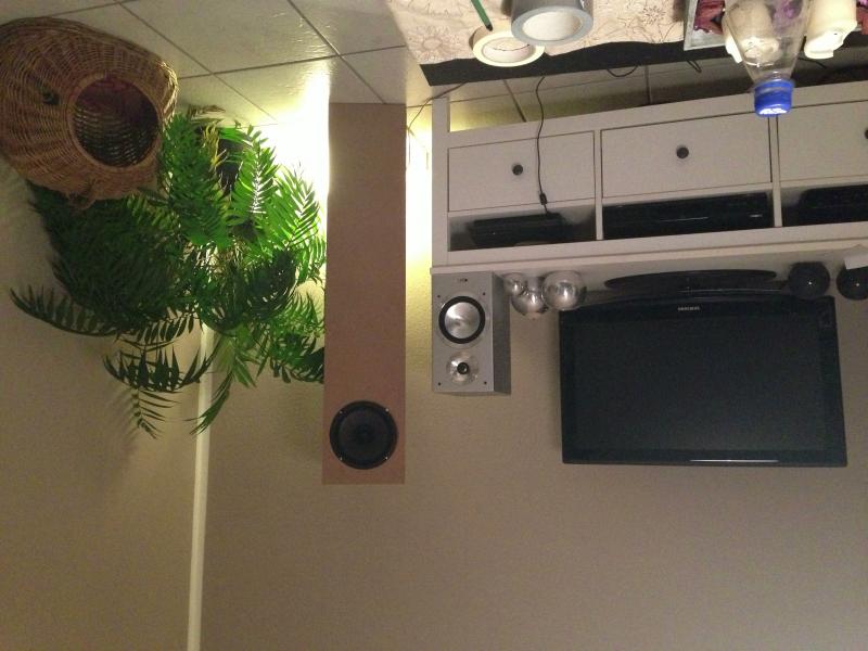

                    So, es nimmt formen an. Die Versuchsgehäuse sind bis auf die Front verleimt. Es folgen noch Verstrebungen gegen Gehäuseresonanzen.
                    Auch wird ein ht zum Einsatz kommen. Der monacor HT-958PA/SW.
                    Dazu werde ich ein Doppelterminal verbauen, um den bG mit und ohne ht ansteuern zu können.

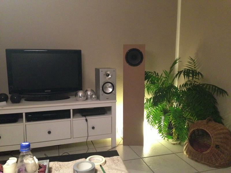

                      So, erster Probelauf absolviert. Mit Erfolg. Ich bin schwer beeindruckt. Morgen werden ich mal etwas Gas geben. Die Höhen sind erwartungsgemäß zurückhaltend. Erstaunlich finde ich die Qalität des Basses. Da habe ich nun wirklich weniger erwartet. Die Abbildung ist echt sehr gut. Bis dahin hat es sich gelohnt
                      • Fabian R
                        • 19.02.2013
                        • 84
                        So, eure Befürchtungen haben sich keinesfalls bewahrheitet! Ich bin Breitbänder infiziert. Die Testläufe sind beendet.
                        Versuche gerade mit dem dämmmaterial eine Bassabstimmung hinzubekommen. Nicht dass Tiefgang fehlt, bei Eckaufstellung, nein, er ist eher unpräzise, irgendwie nich knackig genug. Könnte natürlich auch am zu großen Gehäuse liegen.
                        Jetzt kam die Idee, einen zweiten Satz bg20 in die Gehäuse zusetzen.
                        Ich fürchte nur, dass die Ortbatkeit darunter leider, von der ich ja so begeistert bin

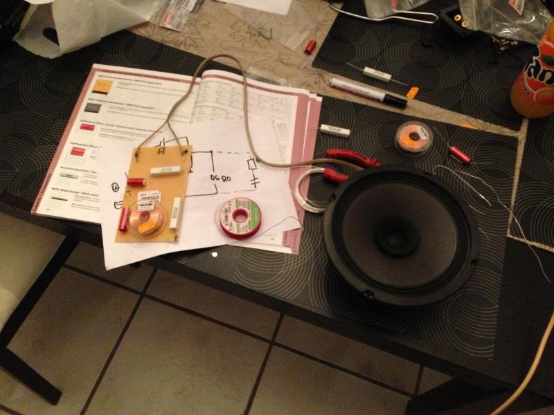

                                Ich habe derzeit die irgendwann mal empfohlenen aus dem Forum.
                                1mH
                                8,2 Ohm
                                4,7 yF
                                Zzgl RC Glied
