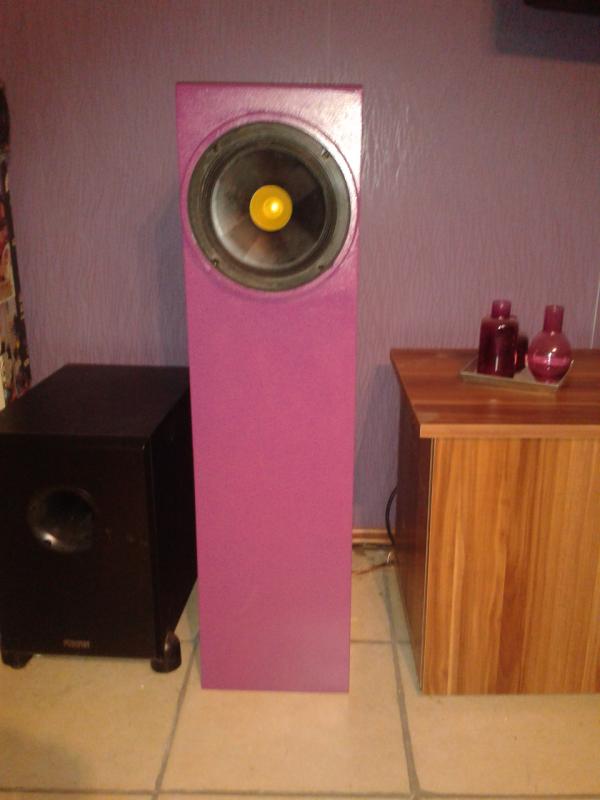

    Hallo an die Gemeinde!
    Ich bin Fabian, 30 Jahre alt, aus Duisburg. Derzeit stelle ich mein System um. Ich kehre nach Jahren der Abstinenz nun zu Visaton zurück. Mit 16 Jahren habe ich mir ein paar Atlas Compact gebaut. Mit der ersten eigenen Wohnung mussten diese leider wohnraumtauglichen RC-L von Canton weichen. Diese wurden umfassend modifiziert
    Nun möchte ich endlich einmal wissen, was es mit Breitbändern auf sich hat, da mir doch der "Klang" meines 60er Jahre Küchen-Röhren-Radios so gefällt
    Sicherlich wird irgendwann die Pentation BB folgen. Aber zum experimentieren muss der BG20 genügen.
    Betreiben möchte ich ihn vorerst mit einem cyrus One, der noch im Neller steht.
    Geplant wird der Einbau der BG's in 120x25x30 messenden Gehäusen. Der Einbau soll im oberen Drittel erfolgen. Ob es C. oder BR werden, weiß ich noch nicht.
    Hierzu hätte ich gerne Ratschläge.
    Als Korrekturnetzwerk würde ich einen Sperrkreis und eine Impedanzlinearisierung verwenden, wie sie von Visaton schon empfohlen wurde.
    Hörner oder ähnliches möchte ich ersteinmal nicht.
    Es wird überwiegen Rockmusik gehört. Nicht in hohem Pegel.
    Leider finde ich über die Suchfunktion immer nur Fragmente die ich brauchen kann, deshalb die erneute Anfrage zum BG20.
    Ich bitte dies zu entschuldigen.
    Danke für eure Hilfe

            Habe den BG20 in einer 50 l. Gehäuse also ähnlich der Solo 50 . Es fehlt eigentlich nichts wirklich. Obwohl ganz oben und unten er natürlich nicht kann. FW besteht im Prinzip aus 3 Sperrkreisen, was den Wirkungsgrad etwas abschwächt ( 85 db ).
            Natürlich kann man Ihn nicht mit einer 3-Wege High-End Lösung vergleichen. Aber Höhrspaß ist schon da. Ich war am anfang sehr kritisch und hab mir relativ lange Zeit gelassen das Projekt zu realiesieren, ob wohl die Kosten nicht hoch sind. Aber ich bereue nichts.
            Die Farbe ist nun nicht jedermanns sache, aber ins Schlafzimmer passen sie und später kommen sie ins Zimmer der Tochter ( wo ich sie dann auch messen werde ).
            Fazit : Mit dem BG20 macht man nichts verkehrt

                    Sorry wenn ich hier ein bissl als Spielverderber auftrete, aber ich möchte Dich vor etwaigen zu hohen Erwartungen warnen:
                    Der BG20 ist ein großartiger Tiefmitteltöner, dessen Qualitäten wie Feindynamik, Knackigkeit und Lebendigkeit denen des B200 gar nicht so sehr nachstehen.
                    ABER: Fullrange taugt er meiner bescheidenen Meinung nach nicht wirklich. Ich hatte vor einiger Zeit mal eine "Solo20 Light" mit dem BG20 entwickelt, die sich nach einiger Weichenarbeit auch nahezu identisch gemessen hat wie die "echte" Solo20. Der Hörvergleich war umso enttäuschender... Das Teil klang im Vergleich zum B200 so viel müder, angestrengter, verfärbter, unharmonischer, das ging wirklich gar nicht.
                    Jeder hier, der mich kennt, kann bezeugen dass ich ein überzeugter Breitbänder Fan bin, und ich höre bis heute am liebsten auf meinen Solos Musik. Aber wenn es unbedingt ein BG20 sein muss, dann würde ich auch sofort auf irgendwas in Richtung CT230 umschwenken. Der TW6NG ist ein hervorragender kleiner Hochtöner, und in Kombination mit dem BG20 gibt das eine wirklich tolle Box, die Freude am Musikhören bereitet. Du kannst sie ja auch "umsimulieren" auf hoch und schmal (die originalen Proportionen sind wirklich nicht besonders hübsch - allerdings akustisch sinnvoll).
                    Mein Tipp wäre: Schau dass Du irgendwo günstig an ein Paar B200 rankommst, und bau eine der Solos. Das ist der perfekte Einstieg in die faszinierende Welt der großen Breitbänder, und für die spätere Pentaton kannst Du die Chassis dann direkt weiterverwenden
                    Schöne Grüße, Martin
                    P.S.: MOX und Folie sind noch nichtmal bei einem B200 nötig. Bei einem BG20 wirklich rausgeschmissenes Geld!

                        bitte ließ nochmals was Martin geschrieben hat. Zwei sinnvolle Wege gibt es BG20 plus TW6NG in einer Zweiwegebox oder der B200 zB in der solo 50.
                        wenn du nur den BG20 in der Solo testen möchtest sage ich dir vorraus dass du einer der nächsten breitbänderhasser wirst. denn das wird NICHTS.
