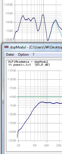

                          Aber im Ernst: Arta ist kein Simulationsprogramm und man kann die Basswiedergabe im Raum nicht simulieren.
                          Beispiel hier: Boxsim-Simulation (unten) und Messung (Arta) am Hörplatz (oben).

                                ich vermute, dass du mit deinen Chassis in Boxsim gespielt hast. Die Simulation im Bassbereich stimmt aber nicht. Vergleiche bitte Simulation und Messung von Walwal. Ich kann dir noch ein anderés Beispiel geben. Dazu habe ich die Simulation meiner Atlas Compact Mk. II eingestellt. In der Realität habe ich in meinem Wohnzimmer aber richtig guten Schalldruck bis 30 Hz.
