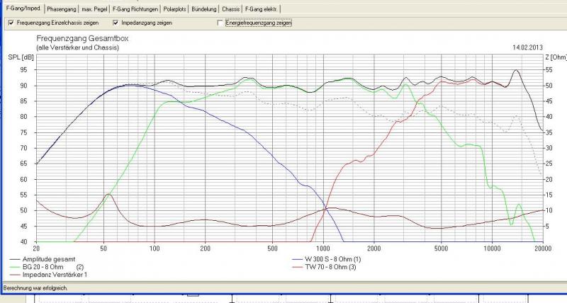

    Hallo Peter,
    ich hab jetzt mal einen anderen Weg als meine Vorredner eingeschlagen und bin deinen Vorgaben aus dem Eingangspost gefolgt.
    Und vor allem folgende Überlegung gemacht:
    Wenn du schon die Teile der Aurum incl. der kompletten Frequenzweichenschaltung verwendest, dann darf doch der Wirkungsgrad im Bass gar nicht über die ca. 88dB, die die Aurum erreicht, gehen. Ich hab also den BG20 mit der Modifikation zunächst im Gehäuse der Aurum incl. Weichenschaltung simuliert (60l BR, 27Hz). Und dann versucht den Bassbereich mit vorhandenem Material zu erweitern. Ergebnis: Gehäusegröße jetzt 104*34*50cm, BG20 in ca. 9 Liter KU (kontrolliert undicht), W300S im Bandpass, minimale Weichenschaltung. Kannst du dir ja mal anschauen.

        Moin,
        Seitenbass würde "so glaube ich" nicht richtig funktionieren. Zur Außenseite sind relativ nah die Wände (ca. 30-40cm ) nach innen wiederum die WZ-Möbel.
        Ich werde mich wohl für ein Halbaktives (aktive Bässe)Projekt entscheiden und als HT´s andere Hörner oder mit Waveguide (ähnlich der Little Watt ) bauen. Da ich ja in der Höhe und Breite (H bis 110cm/B bis 35cm/T bis 47cm )relativ genügend Volumen haben werde.
        ich wünsche mir eben in richtung der Hörner saubere und schnelle Bässe nur ein wenig tiefer.
        OT: ist eben alles auch noch in der Imkopfphase. WAF ist zur Zeit der größte Störfaktor wegen des Röhrenverstärkers. Sie würde gerne wieder was mit kleineren Röhren haben wollen. Die Röhren sind Ihr unheimlich (Ausgangsröhren 2x211`er. sind schon mächtige Kolben, machen aber auch widerummächtig Druck.
        Naja, mal sehen.
        Peter

                      Moin,
                      Chassis stehen fest.
                      HT (leider Fremdprodukt) Monacor DT300 mit Waveguide BB/BG20, TT/WS 26SF aktiv.
                      würde den BG20 bis runter auf 200hz (??) laufen lassen und nach oben hin spätestens bei 2khz trennen.
                      gemeinsames Außengehäuse: Maße H/110cm, B/ca 33cm, T/ca 45cm.Seiten oval /hintere Breite ca. 28cm.
                      Der BG20 muss(??) wohl ein eigenes Innengehäuse haben. wird wohl aber zu machen sein da ja das Gesamtgehäuse groß genug (?) ist. wäre es möglich, sinnvoll den BG nach oben zu setzen und in die Mitte den HT?
                      Muss mir aber erst mal alle Parameter für die Chassis (WS und DT300) googeln.
                      Peter
