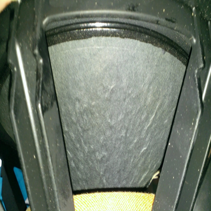

    Hallo Visaton Gemeinde,
    habe gerade eine Lieferung mit dem TIW300 erhalten und musste feststellen, das dieses Gewebe von der Rückseite auf Blasen wirft, ist das normal?
    Ps: Durchs Skalieren ist es etwas "hochgezogen"
    • 5862
    Falls Du die Rückseite der Membrane meinst, das haben meine TIW250 und TIW300 auch.
    Oder heißt Blasen, daß sie hohl sind?
      • 28389
      Das ist normal.

        also Hohl erscheinen sie mir nicht beim berühren. Also ist die Oberfläche eher stark zerknittert.
        War halt bei meinen GF200 nicht der Fall.
        • Epic
          • 07.01.2013
          • 207
          Das ist normal.
          Gut dann bin ich beruhigt :-)
          Wenn der Sub 30.60 fertig ist gibts auch mal Bilder von ihm und den Classic 200GF
            • 28389
            Der GF 200hat ja auch eine Glasfaser-Membran, der TIW eine aus Cellulose. Anscheinen wird der Zellulose-Brei etwas ungleichmäßig auf die Form (Sieb) aufgebracht.
              Schonmal handgeschöpftes Büttenpapier gesehen? Das ist genau dasselbe... Die Membran des TIW 300 besteht aus luftgetrocknetem, nicht gepresstem Papier. Das hat immer diese Unebenheiten, und das ist genau der Vorteil dieses Materials. Durch das Nicht-Pressen hat das Material eine größere Dicke bei geringerer Dichte, was gut für die Steifigkeit ist. Zusätzlich erhöhen diese chaotisch angeordneten "Versteifungsrippen" die innere Dämpfung.
              Das ist eine ganz feine Sache und ist genau so gedacht, also mach Dir keine Sorgen, sondern freu Dich darüber

                  Vllt hab ichs übersehn, das mit dem Papier ja, aber denkt doch mal anders. Die Membran ist so doch viel verwindungssteifer. Zwar auch schwerer das ist allerdings beabsichtigt.
                  Übrigends sehen so alle Membrane von hinten aus die nur aus "Papier" bestehen.
                  Und bevor ichs veresse. Meine tiw haben das auch.

                    @Epic: Nicht nötig. Luftgetrocknete Papiermembranen werden so oft gerade bei größeren Tieftönern verwendet, ich denke, das ist hinlänglich bekannt.
                    Es gibt übrigens auch Exemplare, bei denen die sichtbare Seite, also die Vorderseite beim Trocknen an der Luft war und deshalb diese unregelmäßige Struktur aufweist. Da scheiden sich die Geister, aber ich persönlich finde das sehr hübsch. Sieht so schön natürlich aus
                      Zitat von dr_kill Beitrag anzeigen
                      Vllt hab ichs übersehn...
                      Hast Du
                      Ich hab in etwa dasselbe geschrieben, 2 Posts weiter vorne. Aber hast ja Recht
                      Die "alten" TIW 250 / 360 / 400 sind übrigens von beiden Seiten glatt, nur hinten nicht beschichtet, vorne schon. Im direkten Vergleich kann man die unterschiedliche Steifigkeit erfühlen.
