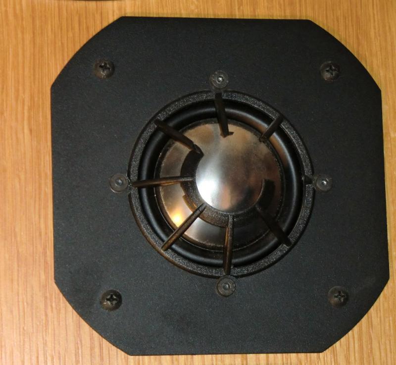

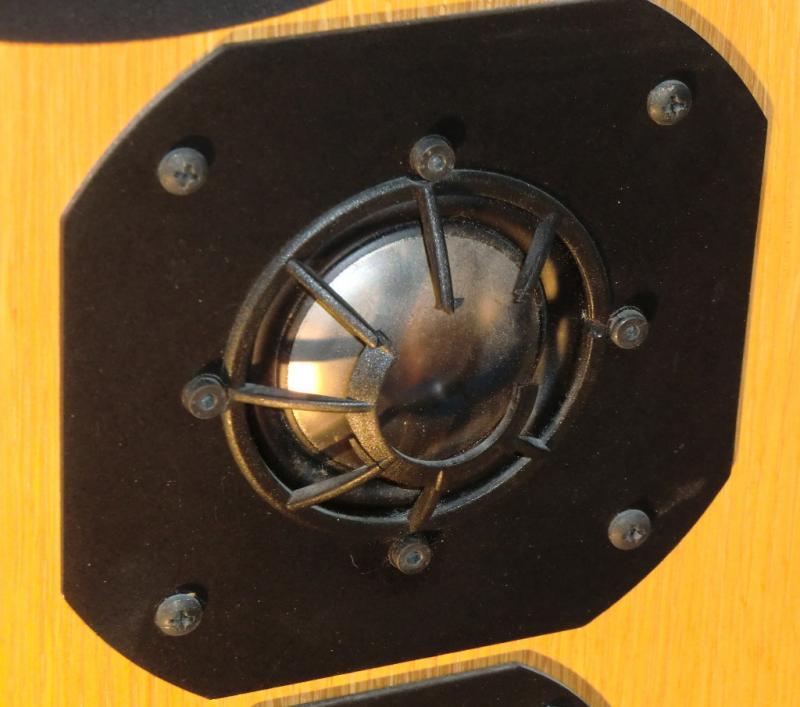

                      DSM 50 FFL - Kalotte, Mittelton
                      Zitat von blaueelise Beitrag anzeigen
                      Hallo, ich bin im Besitz eines Boxenpaares VIB EXTRA II. Diese habe ich vn meinem Vater geschenk bekommen. Nun hat mein Neffe die beiden Mitteltöner eingedrückt. ...
                      Moin moin erstmal
                      Was bei Dir der Neffe war bei mir mein jüngster Kater, der in seinem Übermut die VIB Extra II als Klettergerüst benutzte, um auf das Wohnzimmerregal zu kommen. Die Kalotte hat er zwar nicht beschädigt (noch nicht), aber er hat den Schutzkorb bei der Aktion zu 50% abgerissen. Der Rest steht nun mit noch höherem Verletzungsrisiko wie ein Gerippe hervor.
                      Langes Vorspiel, kurze Frage: Da ich nicht glaube, den Korb als solches ersetzen zu können, muss ich mir wohl einen neuen DSM 50 FFL einbauen, richtig? Sollte ich (immerhin sind die Töner alle 25 Jahre alt) dann besser zwei Stück kaufen, damit ich keinen Klangunterschied zwischen rechts und links einbaue?

                        Hallo Martin,
                        Alte oder neue Version? Also glatte oder geriffelte Sicke.
                        Hier: http://www.visaton.de/vb/showpost.ph...41&postcount=1 hatte, ne, habe ich ja auch ein Problem mit einer DSM.
                        Eine einzelne gebrauchte DSM50 (mit geriffelter Sicke) hatte ich nachgekauft, wenn ich eine neue Membran für die eingedellte habe, wäre die abzugeben.
                        Es sei, Du möchtest die Kater Aktion sehen, mal neue frische Mitteltöner zu verbauen.
                        EDIT: 25 Jahre wird wohl die alte Version sein.

                          Hallo Jörg
                          Das wird mit ziemlicher Sicherheit die alte Version sein. Ich mache mal ein Foto davon, es ist schon eine ziemliche Leistung, mit der Hinterpfote das Schutzgitter zu zerstören ohne(!) die Membran zu treffen
                          Meine Frage ist ja schon halb beantwortet: Wenn es eine "neue" Version gibt, dann könnte die durchaus anders klingen als die "alte". Entsprechend wäre ich besser beraten, gleich ein Pärchen zu kaufen, richtig?
                          Auf Dein Angebot komme vielleicht noch zurück.
                          Hat es Deiner Meinung nach Sinn, die WSP26-S auch zu tauschen? An sich sind die ja nicht wirklich zu zerstören, aber in den Nachfolge-Boxen sind andere Tieftöner mit größerem Hub verbaut worden, las ich (+6dB immerhin damit, das ist ein ordentlicher Gewinn).

                            Hallo Martin,
                            Ob die neueren anders klingen weiß ich nicht. Aber ich persönlich würde, wenn neue rein sollten, beide neu verbauen, damit sie gleich aussehen und gleich alt sind. Es sei, Du brauchst nur das Gitter und es sieht gleich aus und würde auch passen, dann könnte man (Du) es tauschen.
                            Ich weiß nur, das es für die alte Version keine Ersatzdiapragma's mehr gibt. Aber Deins ist ja wohl noch ganz.

                              Fotos der "Zerstörung"
                              Hallo Jörg
                              Bei dem Gitter hatte ich immer den Eindruck, daß es festgeklebt ist und gar nicht austauschbar. Falls es doch zu tauschen ist, bräuchte ich erstmal tatsächlich nur das Gitter, denn der Töner ist in Ordnung, es gibt keine äußerlichen Spuren an der Kalotte und der Klang ist auch wie eh und je. Aber wie gesagt: Ich schaue auch nicht vor einem Tausch zurück, ich versuche nur erstmal den Einsatz von etwa 230 Euro zu vermeiden
                              Viele Grüße,
                              Martin
                              Hallo Martin,
                                • 1970
                                Das Gitter ist austauschbar.
                                Hab's schon gemacht.
                                Mit einer dünnen Klinge drunter und etwas hebeln
                                Ist geklebt.
                                Man brauch nur ein neues.
                                MFG
