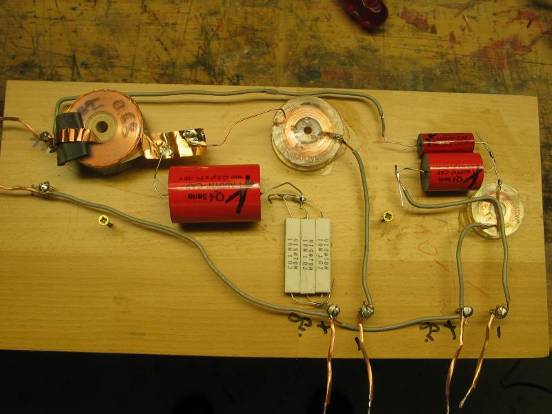

                        Heute sind die Bauteile der Frequenzweiche gekommen, kurz hin und her überlegt, dann dazu entschlossen keine vorhandene Spanplatte zu sägen sondern in Baumarkt... Holzzuschnitte für 2 Boxen in Auftrag gegeben und mit sage und schreibe 12,--€ an der Kasse überrascht...da lohnt selbersägen nicht..
                        nun habe ich eine Box mit Leim und Schraubzwingen und Hanteln fixiert, denke in ner Stunde die zweite :-)
                        Für den Lautsprecheranschluss habe ich ein paar einfache Polklemen als Bananen-Einbaubuchse bestellt und vorgesehen...
                        Nun muss ich mir mal überlegen wie ich die Frequenszweiche aufbaue, Stück Holz oder Laminat oder oder? Mal schauen ...ich denke erste Testläufe werde ich Sonntag bzw bis mitte nächster Woche umgesetzt haben...
                        gruss
                          • 28894
                          Baue die Weiche zunächst mal extern auf und so, dass du Teile leicht tauschen kannst. Wenn alles ok ist, nimm etwa 5-8 starken Holzwerkstoff und befestige schwere Teile mit Kabelbindern oder Nicht-Eisenschrauben, leichte mit Heißkleber oder Silicon (Teile aufklebn, über Nacht aushärten lassen, am nächsten Tag verlöten), dann diese "Platine" in die Box schrauben mit flexiblen Unterlagestücken gegen Klappern.

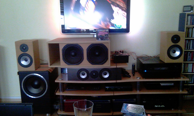

                            So, ich habe es nun nicht mehr erwarten können... heute abend schnell die Weiche aufgebaut, stück Hol 4-5mm genommen, Löcher reingebohrt und die Bauteile eingesteckt, von unten verlötet..., jedoch nichts richtig befestigt, das ganze in ein altes T-Shirt gewickelt und einfach in die Box "geschmissen"... Chassis angelötet und verschraubt, schnell los und die Box anstelle einer Vib angeschlossen...
                            Eine Innendämmung habe ich auch noch nicht...
                            Frau guckte Oscar Film, nichts mit testen, nur mal laut und leise, Effekte abgeschaltet und in der Pause schnell mal auf Radio umgeschaltet und Music gehört...
                            hm, ich kann es nicht beschreiben, der Klang ist toll, die Mitten kommen sauber, ich würde sagen besser als bei der Vib, einfach anders, direkter, gefällt mir, der Tiefgang der Vib wird natürlich nicht erreicht, aber auch Bass kann die kleine Box... auch die DSM gefallen mir, finde jetzt keine gravierende Höhen oder klirren, wobei ich auch noch nicht richtig getestet habe... alles in allem, im ersten Schritt gefällt sie mir.
                            Ich habe kurz beschlossen, die Chassis in die schmale Seite einzubauen, möchte oben eine grosse Fase einbringen und seitlich nur runden, Hochtöner möchte ich komplett vertiefen(die 2,5mm Blech mit Senkkopfschrauben und das Blech verspachteln und mit lackieren),somit wird nur der mittlere Höchtöner mit Schutzgitter sichtbar sein....
                            Aber gut, erst mal abwarten, die zweite Box aufbauen und richtig dämmen und alles testen. Ein guter Sub muss her, der jetzige geht, ist aber nicht der Ideale...
                            Ich werde mal weiter bauen und ausgiebig testen (Music), für Stimmen und 5.1 denke ist das System Klasse..
                            Ich bin mit der einen Box bereits begeistert...
                            Ich versuche mal nach dem Test meine Eindrücke zu beschreiben.

                              Heute abend schnell die zweite Box aufgebaut und angeschlossen, wieder lief der Fernseher .. aber zwischendurch mal etwas getestet..Stimmen und mitten kommen klasse rüber, muss leider feststellen dass mein Subwoofer "Käse" ist, hört sich nicht gut an, die Tiefen der Vib können die Kleinen nicht wiedergeben..., die DSM gefallen mir, wobei ich diese ja gewohnt bin...
                              Ich werde morgen mal die Mitteltöner der vib abklemmen und die Tieftöner über den zweiten Anschluss mitlaufen lassen, ich denke hier muss ein vernünftiger neuer Subwoofer her ...
                              WALWAl/ Yoogie, hier würde ich gerne eure Erfahrungen zu Subwoofer anfragen, TIW 250 oder 300, doppelt einfach ? Welche Endstufe kann man einsetzen?
                              Ich werde auf alle Fälle die beiden Bijou mit DSM mit nach Haan nehmen und Probe hören, hier auch Subwoofer testen/hören...
                              Musik wird toll wieder gegeben, ich kann es nicht beschreiben, klar, direkt, es fehlt halt das Volumeen der VIB / Subwoofer..
                              Gruss Michael
