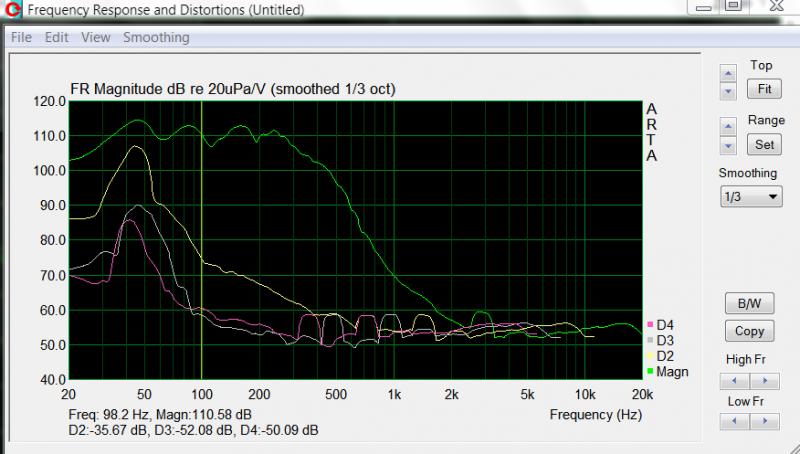

    ps: ein Cardioid mit 297mm (~0.84ms) Delay
    Abb1 gemessen in 2 Meter Wandabstand, Messdistanz 1,6 Meter Rückwärtsrichtung/Vorwärtsrichtung wurden durch das elektronische Vertauschen der Chassis erzielt, das Mikro stand jeweils am selben Platz im offenen Raum, also nicht zwischen Wand und Box
    blau = Monopol
    violett = Cardioid in Vorwärtsrichtung
    grün = Cardioid in Rückwärtsrichtung

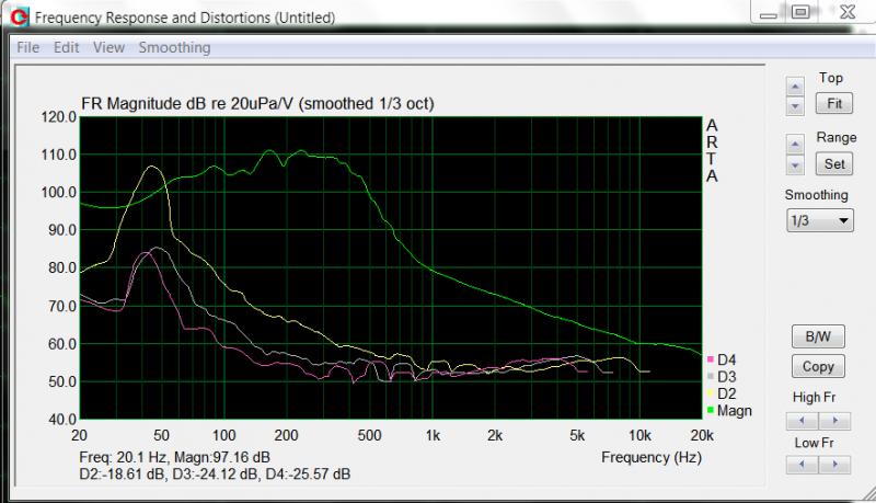

    Abb2 gemessen in 1 Meter Wandabstand, Messdistanz wie zuvor, gleiche Farbkodierung
    Abb3 Klirr Monopol
    Abb4 Klirr Cardioide nur vorwärts!
    Diskussion? In 2 Meter Wandabstand lässt sich eine Rückwärtsdämpfung von ~10dB bis rund 300Hz ausmachen. Dass es nicht mehr sind liegt am geringen Messabstand, an dem schon geringen Wandabstand, am Raumecho (50ms). Bei geringerem Wandabstand von 1 Meter verschlechtert sich die "cardioide" Wirkung auf nur noch ~5dB. Dass also eine Cardioide nach hinten nichts abstrahlt ist ein Irrtum - im Gegenteil! Es kommt zu ausgeprägten Interferenzen.
    In beiden Fällen muss jedenfalls mit einem Tiefbassverlust von ~6 .. ~10dB gerechnet werden. Dementsprechend vergrößert sich allein daraus der Klirrfaktor (Verhältnis von Oberwellen zur Grundwelle) auf das 3-fache. Wird der Eingangspegel um die verlorenen 10dB angehoben, um auszugleichen dürfte sich wegen des explodierenden Hubs ein nochmals übleres Bild ergeben.
    Das wiederholt meine Ergebnisse von vor ~10Jahren - leider ...
