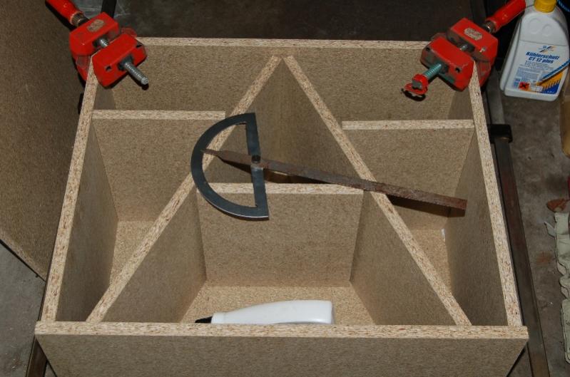

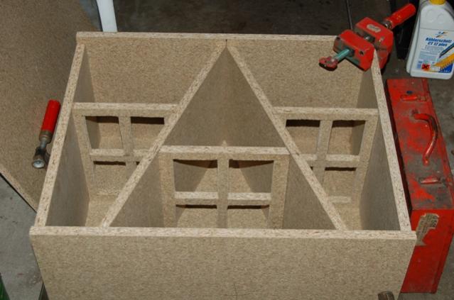

            Morgen gegen Abend hab ich den Sub fertig, das interessiert mich ja doch!
            Gruß, Volker
              • 5984
              Da fehlt noch Leim an Deinem Bretterhaufen
              Du muß wieder erster sein?
              Coole Sache, mal sehen, was Du sagst.
              • Volker
                • 24.12.2000
                • 2003
                Jörg,
                die Leimflasche liegt schon im Gehäuse,! Erst wenn die Winkel passen, leim ich die Kiste kpl. zusammen. Das mit dem Erster sein, sollte nix bedeuten. Ich bin ja auch der Erste, der alles wieder auseinander kloppt.
                Gruß, Volker

                  • Lebrichon
                    • 20.06.2008
                    • 291
                    Zitat von zxlimited
                    Der Volker kanns einfach nicht lassen...
                    Ich bin gespannt!
                    Ich wollt's grad sagen... Da baut man einen Prototypen auf, der noch dazu noch nicht 100%ig fertig ist, und schon baut ihn der Volker nach. Klasse! Bin ebenfalls gespannt auf seine Meinung.

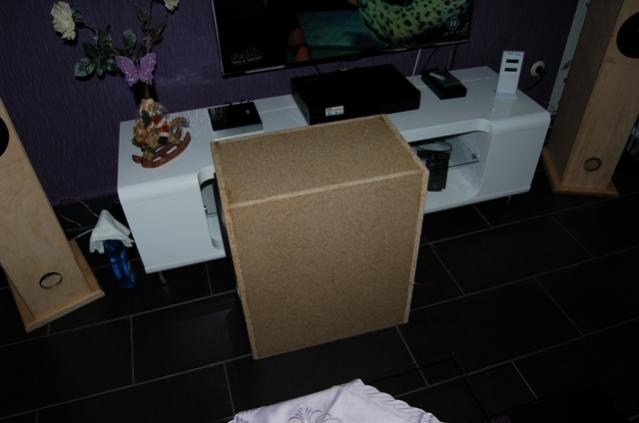

                        der Sub ist fertig, ganz große klasse! Kurz reingehört hab ich auch schon. Zuerst stand er mal links neben den LS, dann mal rechts, dann mal Quer, alles bei 80Hz per Receiver getrennt. Eigentlich verhält sich dieser SUB (bis auf den MaxPegel) wie seiner Zeit mein Ripol. In Raummitte gestellt, Seitlich zum Hörplatz ausgerichtet, klingt es dann richtig schön tief und Druckvoll, dass Klangbild gewinnt durch den SUB nochmals deutlich an Klarheit und Durchhörbarkeit. Wenn man zurückschaltet, so dass die Sats den Bass wieder machen, weiß man erst, was diese SUB kann. Morgen werde ich Messungen machen und berichten.
                        Gruß, Volker

                            Volker, du hast doch DSP Möglichkeiten. Probier mal aus, was ich ganz am Anfang geschrieben hab. Leichtes Delay (etwas mehr als mechanischer Versatz der Chassis) oder ganz schlapper Allpassfilter 2. Ordnung bei 20Hz mit etwa Q0.3. Auch kannst du den hinteren etwas im Pegel absenken, muss man ausprobieren. Du wirst hören, wie viel sich da verändert. Von wegen "geht nicht in Räumen". Grüße!
                                Es "geht" auch nicht im Sinne von kardioidem Verhalten. Zu beobachten ist das simple (?) Zusammenspiel von 2 Monopolen. Natuerlich aendert sich da viel. Genau wie sich viel veraendert wenn man weitere Subs einbringt.
