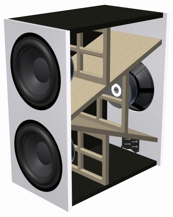

    Nach einigen Simulationen mit BoxSim habe ich mich für folgendes entschlossen:
    2x TIW 250 XS nach vorne

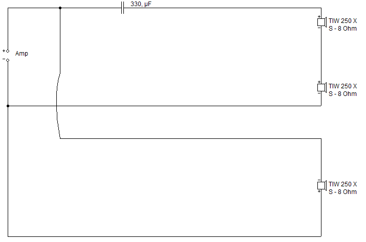

    1x TIW 250 XS nach hinten (180° verpolt angeschlossen)

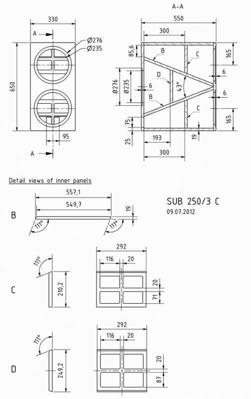

    geschlossenes Prinzip, jeweils 30 l und mit 3 Matten Polyesterwolle bedämpft. Zusätzlich werden die vorderen Chassis mittels eines 330 µF Kondensators hochpassgefiltert.
    Warum TIW 250 XS?
    Kurz gesagt: Für diese Anwendung fand ich das Verhältnis Hub / Membranfläche / Gehäusevolumen am besten, um am Ende noch einigermaßen kompakte Gehäusemaße zu haben.
    Warum 330 µF?
    Interessanterweise wurde damit die Phase der Frontchassis so angepasst, dass sie mit dem um 180° verpolten rückwertigen Chassis bis etwa 35 Hz eine deutlich nach vorne gerichtete Abstrahlung erzeugt und danach einen Dipolcharakter hat. Hinzukommt die niedrige untere Grenzfrequenz von immerhin 22 Hz (- 10 dB) -> geschlossen wohl bemerkt!
    Hier mal der Aufbau des Gehäuses:
    und hier eine Zeichnung dazu:
    sowie der "Anschlussplan":

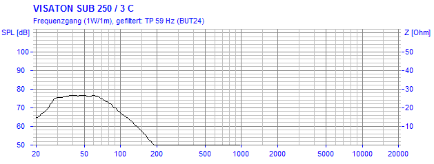

    Ebenfalls dazu die Messergebnisse unter Freifeldbedingungen:
    Frequenzgang (1W/1m), aktiv tiefpassgefiltert bei 59 Hz (BUT24)

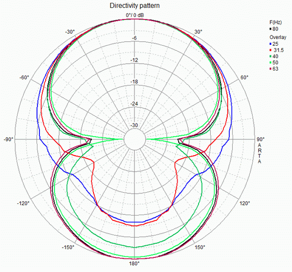

    Richtdiagramm:
    Zunächst mal sei gesagt: Ja, es funktioniert. Und ja, die Simulation stimmt nahezu perfekt überein.

    Ist halt die Frage, was mit Wänden passiert. Und die Kennempfindlichkeit ist mickrig.

      Im Raum erscheint der "Nahbesprechungseffekt" analog zu den Nierenmikros. Die schöne Cardioide läuft breit und übrig bleibt ein lediglich abgeschwächter (!) Bass ohne besondere Richtwirkung. Ich hatte mal ein Skript, das den Effekt einer nahstehenden Rückwand berechnen ließ (Spiegelquellen). Um zwei Meter Abstand sollten es schon sein bei 40Hz - oder so ähnlich. Ich mag mich nur noch an das auch für mich enttäuschende Ergebnis erinnern, dass der Aufwand keinesfalls lohnen würde. "DBA" funktionieren auch nur unter unrealistisch idealen Voraussetzungen. Zur Zeit laufen bei mir 4 Subs zuzüglich tiefbassfähiger Hauptlautsprecher. Das geht mit also 6 Quellen recht gut und glatt. Die 4 Subs brauchen nich mal eine gesonderte Entzerrung. Lediglich der peak um 40Hz bekommt ein deftiges Filter vorgesetzt - -12dB, verglw. breitbandig!

        Die Richtwirkung erfolgt bei zu tiefen Frequenzen. In normalen Räumen und bei normaler Musik sind 20Hz ziemlich egal - und das bei 65dB Kennschalldruck.
        Durch hinzufügen eines Delays oder eines sehr flachen Allpassfilters (der Kondensator ist nicht ideal) kann die Wirkung nach oben verschoben werden. Auch ohne FIR-Filterung bekommt man im Idealfall eine Oktave mit bis zu 24...25dB Rückwärtsdämpfung unter reflexionsfreien Bedingungen. Für 40...80Hz ist der Effekt deutlich hörbar. Der nach hinten abstrahlende Subwoofer addiert (!) sich bei richtiger Auslegung auf Achse nach vorne.
        Ich widerspreche daher erheblichst, nein, das hier vorgestellte "funktioniet nicht" und ist weit weg von hervorragend funktionierenden Cardioidanordnungen im Beschallungsbereich.
                          Das stimmt. Normalerweise werden solche Varianten ja auch nicht in Wohnräumen benutzt. Die Abstimmung war aber so bei mir beabsichtigt, weil ich wissen wollte, was an Richtwirkung bei solch tiefen Frequenzen machbar ist. Ob es Sinn macht oder nicht, habe ich ja schon anfangs erwähnt.
                          Die 65 dB bei 1W/1m bei 20 Hz finde ich jetzt nicht sooo schlimm. Schau dir mal Martins Konstruktionen an . Nee, Spaß bei Seite. Ein Wirkungsgradwunder ist die Konstruktion bestimmt nicht. War aber auch so nicht angedacht.
                          Durch hinzufügen eines Delays oder eines sehr flachen Allpassfilters (der Kondensator ist nicht ideal) kann die Wirkung nach oben verschoben werden. Auch ohne FIR-Filterung bekommt man im Idealfall eine Oktave mit bis zu 24...25dB Rückwärtsdämpfung ...
                          Das ist interessant zu wissen. Hier werde ich nochmal rumprobieren.
                          Das stimmt. Konnte ich ebenfalls feststellen. Auch wenn es eine Fehlauslegung ist: Ich hatte vor, eine Addition bis etwa 30 Hz zu erreichen und danach einen allmählichen Übergang zur typischen Dipolcharakteristik zu bekommen. Einen wirklichen Grund dahinter gibt es nicht. Vorerst sollte nur bewiesen werden, dass das Prinzip funktioniert und dass die Simulation ebenfalls mit einer Messung übereinstimmt.
                          Der "echte" Beschallungsbereich kann mit 25ern eh nicht erreicht werden. Bei einem Satz muss ich dir jedoch widersprechen: Es funktioniert! Aber wirklich Sinn im aktuellen Status macht es nicht... das ist wohl war.
