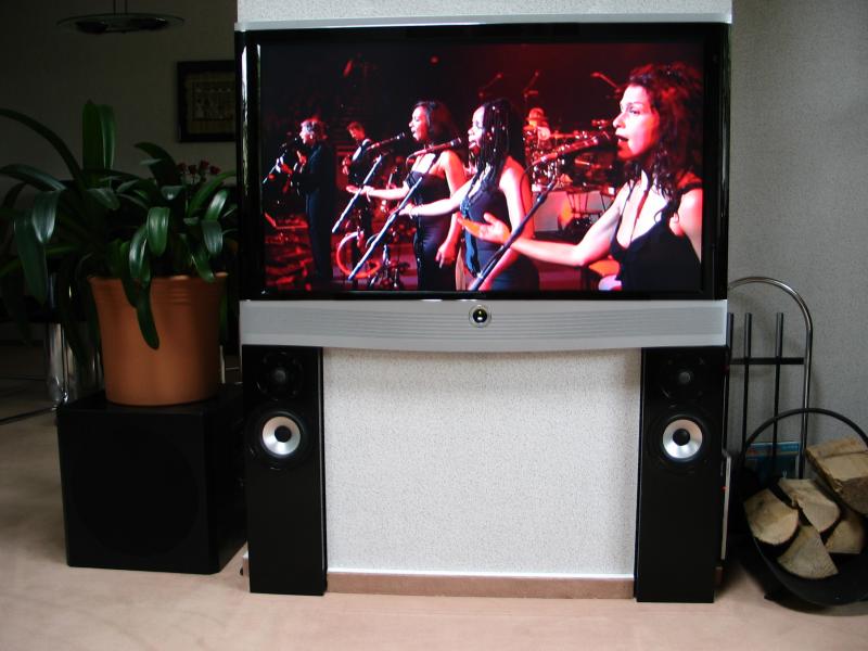

      • 10.01.2010
      • 187
      Wenn du keine Genickstarre beim Filmeschauen bekommst, weil dein Beamerbild so weit oben ist, würde ich einfach vorne noch eine Vib hinstellen.
      Passt doch wunderbar unters Bild.
      Dazu beliebig viele Subwoofer für dein Bassfundament.

                              Wozu, Geschlossen bauen und an die Wand bappen. Ich nehme die als Front:
                              Und könnte man anstatt der teuren KE25SC auch den günstigeren G25FFL, wie er in der Studio 1 verbaut ist, verwenden?
                              Nein, aber demnächst soll der Al 130 mit G 25 im WG kommen. Die Bijou muss aber small laufen, sonst hubt sie sich tot.
