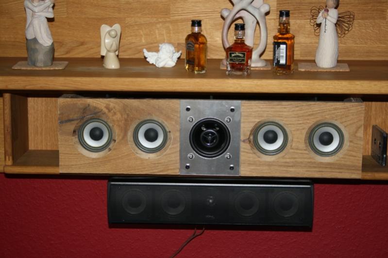

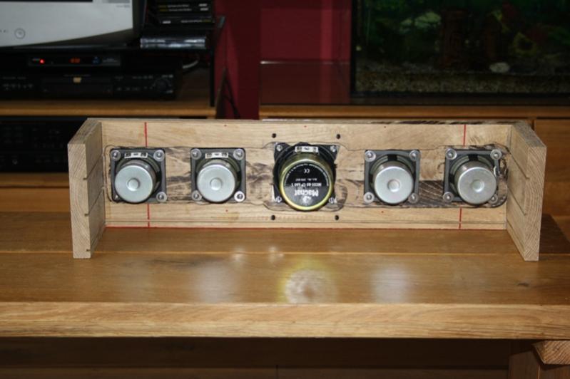

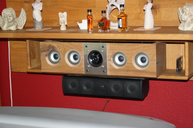

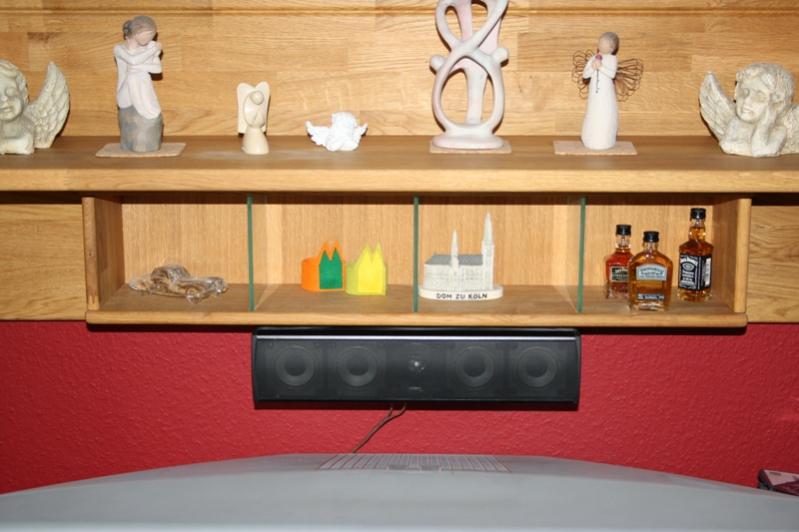

              Center (schon im Bau, siehe Fotos):
              9L, 2 cm massive Eiche, locker mit Wolle bedämpft
              1 x Brüllwürfel Magnat mc 80 cp 460 s vom Kollegen
              4 x kl. Alu Breitband aus Concept s (Rdc:1.9 Ohm)
              2 x 0,82 mH Spulen
              2 2µ2 Kondensatoren
              Jaja, ich weiß, Schrott aus alten Flippern, aber ohne Weiche + im alten Karton hörte sich das schon ganz gut an!
              Das Teil soll anschließend in ein „unnützes Regal“ der WZ-Schrankwand versenkt werden, die Chefin hat verzweifelt abgenickt!
              Mit Boxsim hab ich mir mal was zusammengelogen (siehe Anhang), und nun die bange Frage: Könnte das funktionieren?
