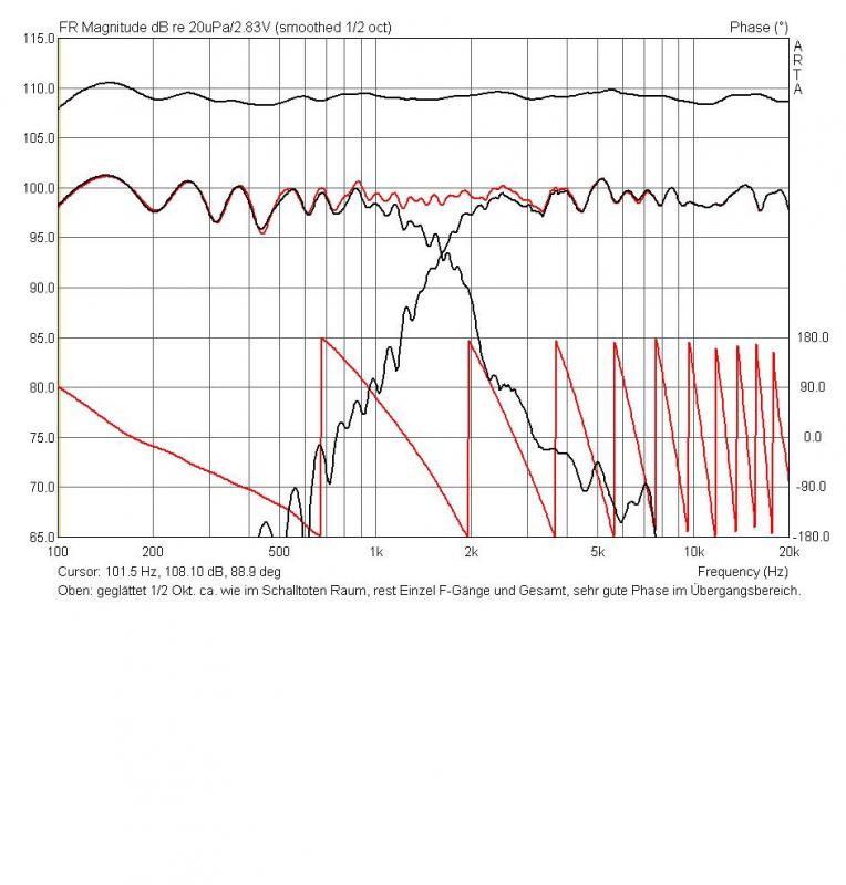

        Lieber spät als nie — die Hörplatzmessungen
        So jetzt komm ich endlich dazu, die Hörplatzmessungen zu posten.
        Wie bereits erwähnt, hab ich leider nicht alle Boxenpaare gemessen, die am Samstag gespielt haben.
        Ich hab in die Diagramme noch zwei weiße Linien eingezeichnet, die eine vereinfachte Zielkurve darstellen sollen. Anhand dieser fällt mir eine Übereinstimmung von gehörtem und Messung am einfachsten.
        Von 100 Hz bis 400 Hz verläuft die „Zielkurve” waagerecht, darüber folgt sie der Gesamttendenz des Schalldruckverlaufes.
        Die Steilheit dieses Verlaufes scheint nicht so ausschlaggebend für das Klangempfinden zu sein, wie Abweichungen vom als ideal angesehenen geraden Verlauf (meine persönliche Meinung und Empfindung). Deshalb sind die Linien auch nicht bei allen Messungen gleich steil eingezeichnet.
        Fang ma an:

            Wer A sagt muss auch B sagen.
            Sollte die Simu von Werner jemand haben und die Box nachbauen wollen, DIE POLUNG DES HOCHTÖNERS IN BOXSIM IST FALSCH! Da habe ich gepfuscht, umpolen, dann passts. Das der Einbruch in Markus Messung nicht so prägnant ist liegt an der nicht passgenauen Positionierung des Mikros wie in der Entwicklungsphase. Also nochmal, den HT umpolen sollte Interesse an der Box bestehen. Mein Fehler!

                  #188
                  ich kenne ihn, der ab einem khz ein paar probleme macht,
                  nicht bei einem, bei knapp über 2kHz, bei bedarf kann ich Wasserfall mit und ohne Weiche nachmessen und posten. Bis 2kHz läuft er einwandfrei.

                                • 2905
                                #195
                                Das glaube ich nicht. Die Grundtendenz der Hörplatzmessung (leichte Senke zwischen 1 und 2 kHz, dann Anstieg/Stufe zwischen 2 kHz und gut 3 kHz) decken sich hervorragend mit der gefensterten 30°-Messung des Prototypen und dem von Boxsim simulierten Energiefrequenzgang.
                                Die Hörplatzmessung scheint da nicht allzu weit weg zu liegen. Kann ich auch an der Messung meiner Plastikbox sehen. Da weist auch die Hörplatzmessung ziemlich die gleichen Eigenheiten, wie die gefensterten Winkelmessungen.
                                Stimmt. Bei der Diskussion bei Bernd hab ich auch von 1 kHz gesprochen, hate ich falsch in Erinnerung. Der Frequenzgang, der in der Hobby-HiFi veröffentlicht wurde (auf den ich mich da bezog) zeigt auch einen einwandfreien Frequenzgang bis 2 kHz.
