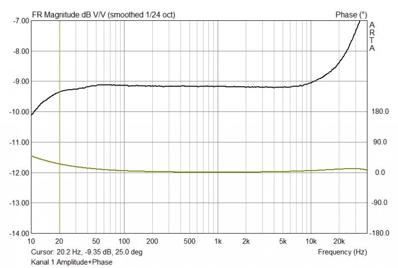

    Die Grafik ist in der Tat sehr mysteriös...
    Die gestrichelte Linie muss schon der Phasenverlauf sein - 0° da wo die Amplitude konstant ist, bei den Über- und Unterschwingern jeweils harte Sprünge - das ergibt soweit schon Sinn.
    Nur sieht man ja, dass das in erster Linie ein HF-Verstärker ab 2 MHz aufwärts ist. Hier war entweder jemand mit zu wenig Ahnung am Werk, oder das ganze ist einfach kein Hifi-Amp.
    Was richtig ist: Verschiedene Verstärker können die Phase unterschiedlich verschieben. Aber i.A. nicht so dramatisch wie hier dargestellt.
    Im Anhang der Phasenverlauf meiner Class-D-Endstufe mit TA2022. Gemessen in 8 Ohm, daher der Überschwinger bei ca. 60 kHz.
    Amplitude = Schwarz, Phase = Braun

      Ok, das ist vernachlässigbar.
        Altersheimer !!!
        also: wenn in einem Verstärker sich die Phase im Übertragungsbereich um 180° dreht , dann schwingt der wie Karl der Nackte.
        Folglich is die Grafik entweder ausserhalb desselben ( HF- über 2MHz könnte sein) bzw Unfug.
        Die von Violoncello gezeigte Grafik ist nachvollziehbar.
