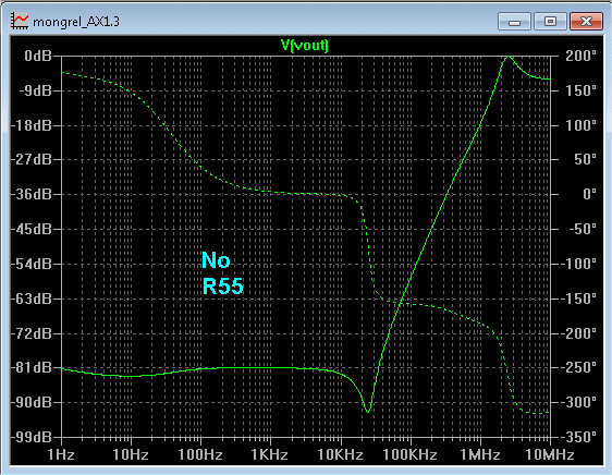

                        Vorsicht. Bei Verstärkern ist die Phasenlage über den Frequenzverlauf nicht konstant. Wenn du also unterschiedliche Verstärkertypen verwendest, hast du ebenfalls ein Problem.

                          • Nightingale
                            • 15.05.2009
                            • 734
                            ein Beispiel
                              • 28814
                              Danke. Die punktierte Linie ist die Phase? Das wären schon erhebliche Verschiebungen, wenn ein anderer Typ Verstärker das wesentlich anders verschiebt. Laut Google machen das Emitterschaltungen gerne? Wie gesagt, ich habe da keine Ahnung.
                              Finde es aber lustig, dass einige Hi-Ender sich um den Phasenverlauf einer Gesamtbox sorgen machen (ich meine nicht bei Trennfrequenz) und dann versaut die Endstufe die Theorie.
                              Ich würde immer gleiche Endstufen nehmen. Angeblich stört es auch, wenn der Verstärkungsfaktor anders ist, aber das wurde hier in der Luft zerrissen.
                              • PeterG
                                • 12.06.2003
                                • 1350
                                Hi Walwal,
                                ich finde die Grafik etwas sehr komisch!
                                Die gepunktete muß die Amplitude sein, weil die wohl nicht bei 1MHz auf 0dB ansteigen wird , wie die durchgezogene......
                                Und ein Verstärker der bei 1kHz um etliche dB abfällt ist auch nicht seriös. ich meine das ist ne aktive Weiche + nachfolgender Verstärker. Die Stufen im Amplitudenverlauf sind aber trotzdem etwas "komisch" !
                                Also ich kann an der Weiche den Ausgangspegel verändern oder an der Endstufe, bzw an beiden! Und wenn ich mal den Tinitus massieren will, muß ich da drehen, weil der Pegel von der Signalquelle ggf. zu gering ist ( mach ich aber eher seltener.... alt?) .
