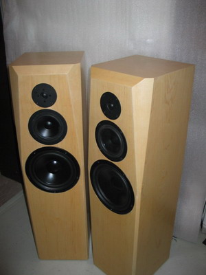

      Bei Tochter 2 steht Katja, da ist alles drin, was gut ist von Visaton. Sie spielt im 40 m² laut genug. Trotzdem sollte für HK ein Subwoofer dazu. Wie im Sonja heimkino.

        Ich würde mal sagen, das schreit 3 Mal nach "La Belle".
        Herrausragend gleichmäßiges Abstrahlverhalten, die Qualitäten des B200 mit drin ohne die Nachteile im Hochton, KE im WG, richtig viel Hubraum für den Bass, seeehr Heimkinotauglich, das sollte gut zu Deinen Vorstellungen passen.
        Der "Irgendwer" mit seiner teilaktiven Concorde wird jetzt mit Sicherheit einwerfen, dass diese noch viel besser ist, aber das kann man auch anders sehen
