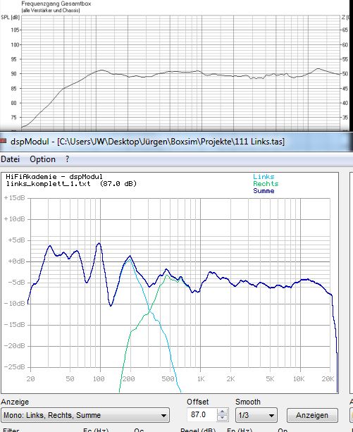

                            • 28519
                            Und dazu kommt noch, dass der Raum alles wieder zunichte macht.
                            Eine Simu im Bass stimmt in der Praxis nie! Bauen, messen, korrigieren, am besten aktiv und mit PEQ. DAS ist der beste aller Bässe.
                            Jetzt "nur" noch die Raumakustik verbessern, denn die Nachhallzeiten des Raumes sind um ein vielfaches höher als die Unterschiede verschiedener Bass-Systeme. Am Ende hat man einen sauberen, tiefen und trockenen Bass.
                              Hallo Dirk,
                              die Mühe mit der Tabelle kannst du dir sparen, weil es für jedes chassis nicht nur eine, sondern etliche völlig richtige br-abstimmungen gibt; ganz nach Geschmack, raummoden etc...
                              Das ist der Vorteil heutigen Simulationsprogrammen, das sie dir für jede sinnvolle Vorgabe eine gute Abstimmung liefern...
                              Wobei du natürlich erkennen solltest, welche vorgaben sinnvoll sind...
                              Gruß jörn
