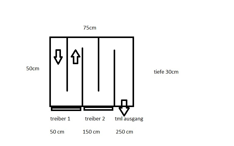

        ich wollte möglichst Kubisch bauen, es ist im Moment noch ein Gehäuse mit 140 mal 60 mal 15 innen, ... vielleicht schaffe ich es demnächst in 70mal 60 mal 30, dann habe ich mein Ziel erreicht. denke am Wochenende weiter, es müsste nur einmal mehr gefalten werden, ...
          • 11176
          zu den restlichen Posts sage ich nichts, meine untere Grenze des neuen Subs ist 30 Hz, tiefer soll MEINE TML nicht gehen, ...
          Mein Raum schiebt ganz gehörig leicht unter 30 Hz, so geht der Sub bis unter 25 Hz und ich muss nicht mal etwas machen, das macht der Raum, ... die Raummode ist irgendwo bei 27 Hz, ... drunter geht eh nichts mehr, ...

                • 2905
                Kann das sein, dass die Grenzfrequenz nun höher liegt?
                Ansonsten schau der Entwurf doch recht brauchbar aus.
                Bedenke aber, dass der Schallaustritt an der Line diese noch ein klein wenig verlängert (durch die unmittelbare Bodennähe würde ich gefühlsmäßig einfach mal von etwa 10 cm Verlängerung ausgehen).
                Dein Rohentwurf denke ich muss dann bezüglich der Einzelmaße auch noch leicht korrigiert werden. Die angegebenen 50 cm und 75 cm stellen lichte Innenmaße dar, oder?
                Mit den oben angenommenen 10 cm und einer Trennbrettstärke von angeneommenen 2 cm kann man von der simulierten Linelänge schon mal 18 cm abziehen.
                Dann kommt noch hinzu, dass der Lineverlauf sich in etwa nach der neutralen Faser (wieß jemand, wo diese bei dem Medium Luft liegt?) richtet. Angenommen, diese liegt exakt mittig, kann man pro freiem Trennbrettende und Lineabschnitt nur noch 11,8 cm anstatt 15 cm bei überschlägigem eckigen Verlauf annehmen.
                Alles in allem, wenn man die Radien für die neutrale Faser, die Trennbrettstärken und den Lineaustritt abzieht, bleiben noch etwa 1,38 m übrig, die in die geraden Bereiche aufgeteilt werden. Wenn ich mich nicht verrechnet habe, dürfte es dann mit einer lichten Gehäusetiefe von etwa 51,15 cm hinkommen.
                Die Treiberpositionen würden bei dem Gehäuse dann bei 49 cm und 142 cm liegen…
                Ohne Schreckschusspistole, äh, Gewehr.

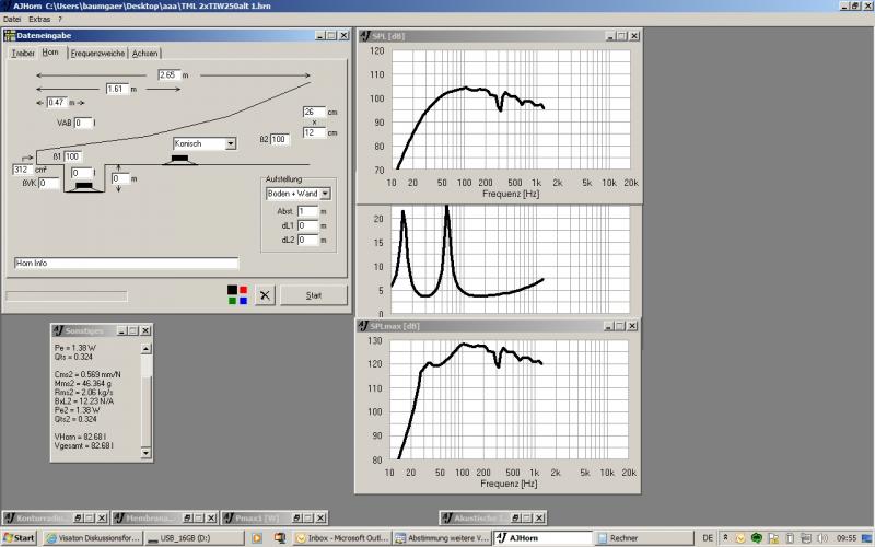

                  • 11176
                  Zitat von Chaomaniac
                  oh ja, konnte heute Nacht deswegen NICHT schlafen und habe einfach mal drauf los simuliert und gleichzeitig mir überlegt wie es praktisch aussehen kann, ... hier in Dienstreise habe ich ab und zu mal das Problem des wenigen Schlafes.
                  Wichtig ist mir eine möglichst kompakte Form, die letzten Simulationen haben rund 100 Liter plus minus, ... die ersten Simus hatten annähernd 200 Liter mit knapp 30 Hz Tiefgang, mit wenig Verlust habe ich es geschafft auf halbes Gehäuse zu kommen, bei wenigen dB Verlust und wenigen Hz rund um 30. Die Abstimmung ist aber leicht tiefer, ... Jetzt muss man halt leicht Bass anheben, wenn es der Raum nicht macht.

                    Beinahe den gleichen Gehäuseentwurf hatte ich auch mal, deshalb konnte ich mich sofort in das Gehäuse reindenken. Nur bei mir wär's ne Nummer größer geworden, mit 2 Raveland Langhub-15"ern.
                    Hab ich dann wieder verworfen, da 2 einzelne Subs normalerweise mehr Vorteile bieten. Aber das brauch ich Dir ja nicht zu erzählen…
                    Um nochmal auf BR zurückzukommen:
                    Hier ist mal der Vergleich zwischen Deiner TML und einer BR mit 95 l:
Name: TML vs BR.png
Ansichten: 1
Größe: 5,2 KB

                      • 11176
                      du machst mich nachdenklich, ...
                      • Morgood
                        • 28.11.2010
                        • 99
                        Damit wieder zurück zum Start. Auf dieses Ergebnis wurde ich schon von anderen aufmerksam gemacht. Warum ist das so?
                        @Chaomaniac: hast du in das BR-Gehäuse beide tiw250 oder doch nur einen reingepackt?
                          • 11176
                          es ist ein chassis simuliert, ... wenn man vergleicht hat meine variante natürlich mehr maxpegel, ... tiefgang und volumen ist der gleiche
                          ich finde dass meine simu nicht so schlimm aussieht, ... muss noch ein klein wenig verfeinern, aber der ansatz ist richtig, ...
                            Gar nich wahr!
                            Es ist zwar nur „Chassis 1” eingetragen, dafür aber davon gleich 2 Stück auf die insgesamt 95 l (O.K. 101 l mit zwei 10er BR-Rohren drin).
                            Maxpegel ist auch der gleiche. Bitte nochmal die Datei anschauen!
                            Hier ist noch ein Vergleich von TML (blau und rot) und BR (schwarz und grün), jeweils Membran- und Resonatorschall:
Name: Membran vs Resonator.png
Ansichten: 1
Größe: 6,5 KB
                            Hmm, irgendwie kommt mir die TML-Simu ein klein wenig komisch vor…
                            Edit: Fehler gefunden, Grafik aktualisiert.

                              Das ist wirklich ein gutes Beispiel! Wo liegt nun der Vorteil einer TML?
                              Ich hätte eine Bassanhebung von ca. 6dB bei 40 Hz erwartet (so die Theorie). Natürlich muss man die Resonanzen mit Bedämpfungsmaterial weg bringen, aber je nachdem wie viel man reinstopft wird ein geschlossenes oder bassreflex Gehäuse erzeugt.
                              Vielleicht ist das simulierte TML-System eben auch eine Bassreflexsystem mit langem Bassreflexrohr?!
