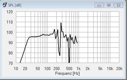

      besser ist das hier:
      http://timo.boxsim-db.de/Boxen%20akt...tiw250%202.hrn
        Ich find, das sieht sehr gut aus.

        Das Gesamtverhalten gleicht dem einer reinen BR-Box (sauberes Frequenzverhalten von Direkt- und Resonatorschall, nur zwei Maxima in der Impedanz). Ob da der Mehraufwand einer TML lohnt?
        Wie tief willst Du das Ding eigentlich betreiben/entzerren?

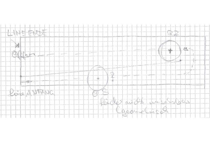

                  ich bin gedanklich bei der geometrischen Umsetzung der simulierten TML.
                  Leider ist geometrisch die Simulation nicht umsetzbar. Angehängt die maßstäbliche Skizze.
                  Der erste Treiber bei 0.8 meter ist in der Line geometrisch NICHT integrierbar, er ist zu groß. Hat jemand eine Idee? Die erste Idee die ich habe ist, dass ich die Line modifiziere und zwar anstatt 20 cm tief 30 cm tief und den Treiber von der Seite einbringe.
                  Gibt es noch weitere Ideen?
                  Danke euch.
                  Bemerkung: die Line wird sich aufweiten von 10x20 (Bei LINE-Anfang) auf 40x20 (Bei LINE-Ende).
                  Die groben Abmessungen des Gehäuses sind knapp 190 cm Länge und 50 cm Höhe mit einer Tiefe von 20 cm.

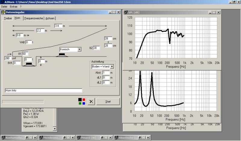

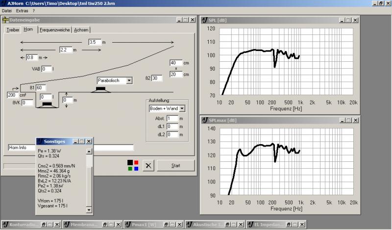

                    ok, nun nochmals eine modifikation, dass das ganze produzierbar wird, ... die tml in 28cm tiefe simuliert, ... treiber jetzt seitlich in der line
                    http://timo.boxsim-db.de/Boxen%20akt..._2tiw250_4.txt
                    ergibt dieses ergebnis:
                    http://timo.boxsim-db.de/Boxen%20akt...tiw250%204.hrn
                    und für diejenigen die kein ajhorn haben nochmals als bild: ... angehängt
                    ... jetzt muss man sich überlegen ob man dreimal falten kann, ...

                      Hast du schon versucht den Hornanfang etwas im Querschnitt zu vergrössern, damit du den TIW unterbringst. Müsste m.E. die untere Grenzfrequenz auch noch mal nach untern schieben.
                        • 10796
                        habe ich mit der letzten Version gemacht, allerdings wenn ich noch mehr vergrößere wird das Gehäuse extrem viel größer, ... einen positiven Effekt hat es leider NICHT.
                        Ich muss das Verhältnis zwischen Hornanfang und Hornende ungefähr gleich lassen, wenn ich den Hornanfang vergrößere wird automatisch das Hornende größer ohne mehr Tiefgang zu bekommen, ...
                        Ich bin heute dran mal zu überlegen wenn man die Chassis seitlich unterbringt und wenn man dreimal faltet, dann wird das Gehäuse nicht mehr 190 lang sondern nur noch um die 1.2-1.3 meter. Auch eine Viermalfaltung wäre evtl denkbar. Mal sehen.

                          ich habe deinem Post unrecht getan, ich bin gerade am simulieren wenn man den Hornanfang vergrößert, ... und ich habe geschaut was der tiw für einen durchmesser braucht, so knapp 24 cm, ... wenn man diese Daten zugrunde legt und eine neue Abstimmung per Simulation fährt kommt zwar ein komplett anderer Sub heraus, aber irgendwie NICHT schlechter, ... nur im Bereich ab 150 Hz wirds schlechter, ...
                          ich bekomme ähnliche Simulationen bei 2.4 meter länge und gleichbleibendem Querschnitt 24 cm Breite, also gefaltet um die 130cm. Untere Grenzfrequenz ist in den tiefen Dreisigern, sowie die letzte Simulation auch
                          Mit 160 Liter ist er nichtmal ganz so groß wie der Alte. Ich bin noch am verfeinern, der Linedaten, sodass er noch kleiner wird, bei gleichem Tiefgang.
                            • 10796
                            OK, bin jetzt bei 120 Litern angekommen, gar nicht so übel für einen solchen Hammersub, ... Tiefgang unter 30 Hz
