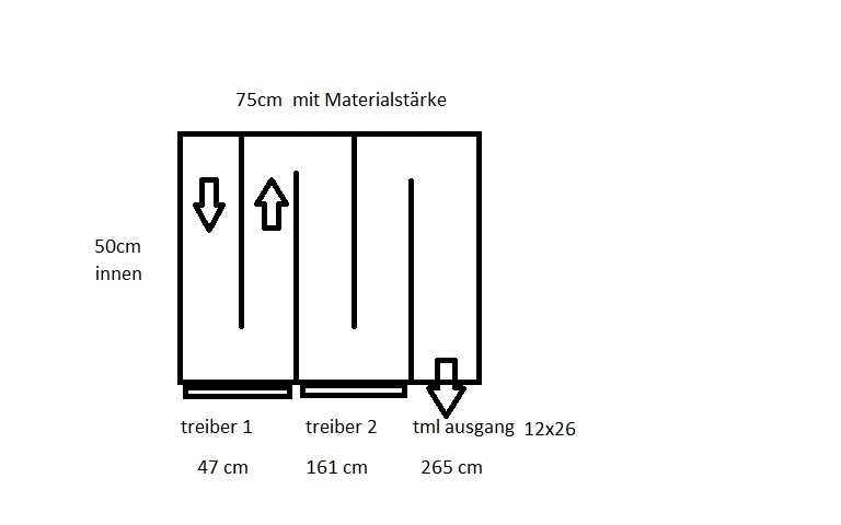

    anbei noch eine kleine skizze der minimalline

      Hallo Timo,
      ich habe noch einen weiteren Systemansatz im Netz gefunden. Es ist eine Mischung aus TML und Bassreflex. Die Frequenzgänge schauen sehr hamonisch aus, vielleicht bringt dies einen wirklichen Durchbruch.
      TQWT - Tapered Quarter Wave Tube

        nein, glaube ich nicht, ... ich habe schon einige tqwt gesehen und gehört, diese sind immer sehr tief abgestimmt und somit riesengroß. --- wenn mir jemand das gegenteil beweißt bin ich dankbar, ... im moment sage ich zu groß, ...
        ich möchte sehr raumsparend umsetzen.
          • 10476
          um dies nochmals zu detailieren was ich mit dem letzten Post meinte, ich habe eine grobe Simulation gemacht mit den geometrischen Bedingungen aus dem angehängten Link.
          Ich komme mit einem Treiber auf ca. 80 liter, und einen enormen MaxPegel. Eine TQWT kann ich leider nicht direkt simulieren. Aber mir ging es nur um eine Abschätzug wie groß dieses Teil wird und mit 80 Liter pro Treiber ist mir eindeutig zu groß.

            Heißt das die TQWT würde mit nur einem Treiber auskommen?
              • 10476
              in diesem link wird die tqwt mit einem treiber erklärt
              http://www.hifi-selbstbau.de/index.p...rten&Itemid=67
              und ich habe lediglich diese theorie in ajhorn nachsimuliert, natürlich ohne br-rohr am lineende.
              mir ging es nur darum wie groß eine tqwt wird, ...
