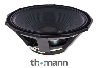

                                http://www.thomann.de/de/precision_devices_pd2450.htm
                                In einer TQWT macht der sogar ordentlich Infraschall
                                Die würde aber geringfügig größer werden als von Dir geplant.
