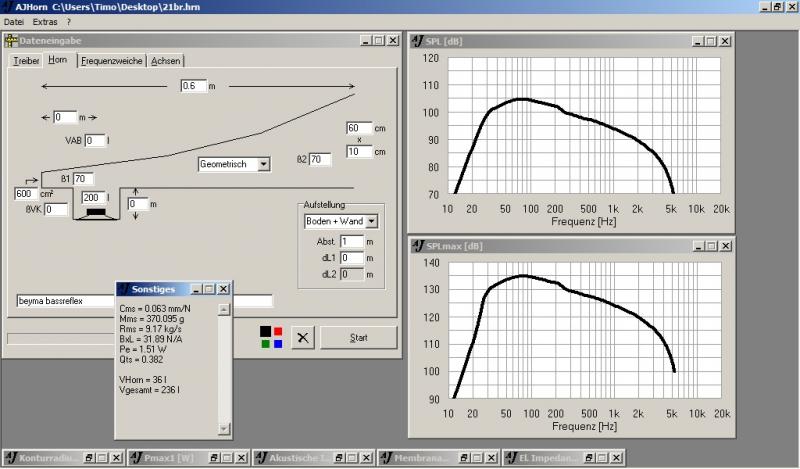

    hab schon sooo viel gebaut und einiges an erfahrung angesammelt, ... meine größten je verwendetem treiber waren 15ner von beyma, ... diese setze ich in BR und CB ein und am ende in zwei unterschiedlichen dipolen, ...
    die idee reift schon eine weile und lifu hat mich vor kurzem wieder angefixt, ... ich denke über einen 21 zoll sub nach, ... man sehe mir nach, dass es hier um einen fremdtreiber geht, ...
    die interessantesten simus werde ich hier ablegen
    http://timo.boxsim-db.de/?dir=Boxen%...1%20Zoll%20Sub
    der beyma ich hier abgelegt:
    http://timo.boxsim-db.de/Boxen%20akt...w1600nd_en.pdf
    wo ich mir überaus unsicher bin, welches gehäuse ich verwenden soll, ... denn so ein 21er benötigt extrem viel volumen, ... ich habe die erste simu mal in CB gemacht, ... sieht nicht wirklich gut in 100 liter aus, ... sehr früher sinkflug, ... gut ich entzerre ja, wird man jetzt antworten, ... aber, ich wollte nicht zu viel leistung reinpumpen, ...
    erbitte um rege mithilfe, ...
    bem.: möchte den sub in den simulationen mit einem ebenfalls geplanten zweifach tiw250 sub vergleichen, ...

            100l?
            50x50x50 sind ja schon 125l und da passt das Chassis noch nicht mal auf die Schallwand...
            Ich frage mich, was du dir davon versprichst. Ein 21"er im zu kleinen Gehaeuse wird klanglich schlechter sein als ein gut abgestimmter 15"er. Klar kannst du entzerren aber wozu dann das grosse Chassis? Der Maximalpegel wird dann elektrisch begrenzt, das geht auch bei grossen Chassis schnell. Eine 100mm Schwingspule vertraegt bei einem 21"er nicht mehr als bei einem 15"er.
            21" BR ist ein sehr guter Kompromiss zwischen Maximalpegel, Gehausevolumen und Gewicht. Moderne Chassis erzeugen soviel Maximalpegel wie frueher Doppel 18"er.
            Brauchst du den Maximalpegel? Das ist doch wieder fuers Wohnzimmer, oder?

              die erste idee war nicht ein würfel sondern die schallwandgröße rund um das chassis mit realtiv kleiner tiefe, ... da kam ich auf ca. 100 liter, ...
              ok, ich bedanke mich für deine einschätzung, ... also eher in BR denken, ... den maxpegel benötige ich wohl nicht, ... es ist fürs wohnzimmer, ... die satelliten dazu sind relativ klein, ... 5er neo-beymas und sicahochton, ... bin grad an den ersten messungen dran, ... wird aber noch ne weile dauern, ...

                  jo, ... ich bin ja bekannt für ungewöhnliches, ... ich möchte so klein wie möglich bauen, ... die erste simu war für einen 21er ganz klassisch mit um die 200 liter, ... sieht ganz gut aus, ... die nächsten simus mit weniger innenvolumen aber längerem bassreflexrohr, ... bin nun bei einem meter gelandet.
                  br rohr dürfte etwas klein sein, ... da muss ich nochmals ran, ...
                  wollte eigentlich ewas tiefer im subbassbereich kommen, ... muss wohl drüber nachdenken doch die tiw250 in einer tml zu simulieren, ...
                    Du willst einen Bandpass bauen?
                    …und bei β ist ein zu geringer Wert in der Simu drin…
                      • 10475
                      habe nochmals nachgelesen, ajhorn, das neue, ist noch etwas komisch zu simulieren, ... hätte mir aber auffallen müssen dass da irgendetwas nicht stimmt, ...
                      wie siehts jetzt aus, ...besser?
                        Ist immer noch ein Bandpass.
                        Klick mal in den rot markierten Bereich:Klicke auf die Grafik für eine vergrößerte Ansicht
Ansichten: 1
Größe: 40,9 KB
ID: 619203 dann verschwindet die geschlossene Kammer.

                          habs, danke, ...
