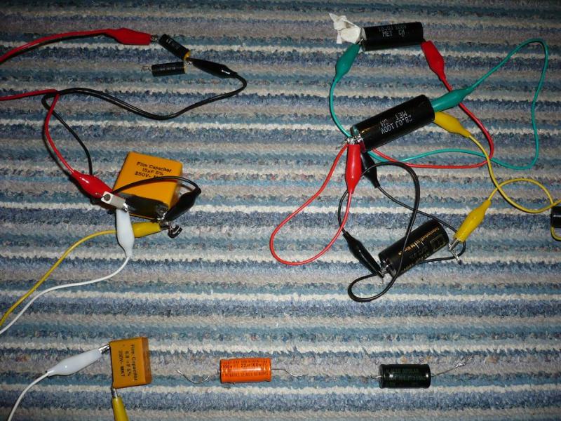

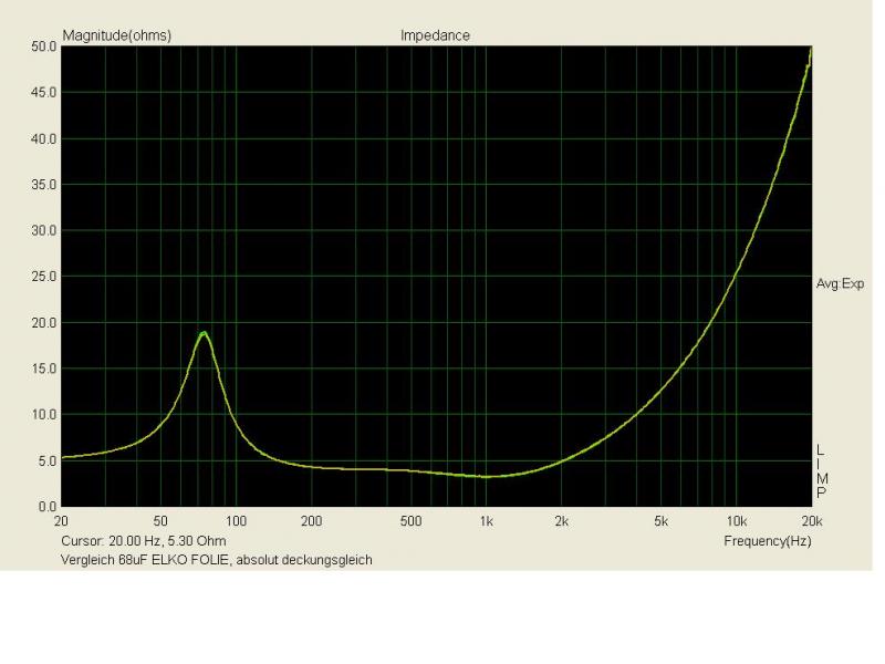

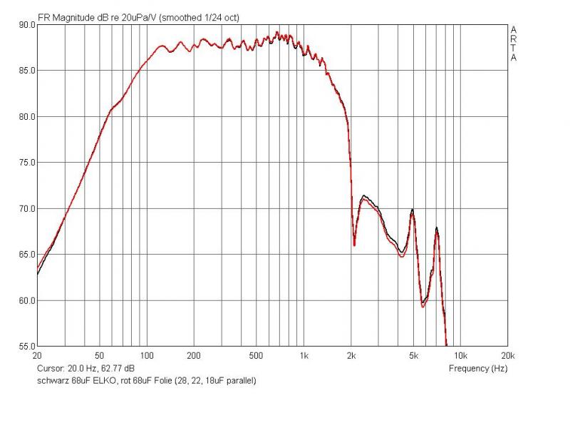

              hier ein kleiner Versuch der Gegenüberstellung, einmal ein 12dB Tiefpass an einem 13cm Chassis, 0,4mH und 68uF, als Paralellkondensator. Zum anderen ein 12dB Hochpass mit 1,5mH und 22uF an einer 50mm Mitteltonkalotte, als Längskondensator.
              Beim 68ér waren es beim Elko 67, 7uF, bei der Folie (3 Stück Paralell geschaltet 18 - 22 - 28uF) ebenfalls 67,7uF, hab solange Bauteile getauscht bis die Folien absolut identisch vom C-Wert waren wie die Elkos. Hier sieht man so gut wie keinen Unterschied in der Amplitude, auch der Im.Gang ist bei beiden Varianten absolut identisch, zumindest hier kann man sagen, Paralell ists völlig wurst ob Folie oder Elko (zumal hier 3 Folien paralell geschaltet sind, was den "Verlustinnenwiderstand" nochmal verbessert, zumindest theoretisch.

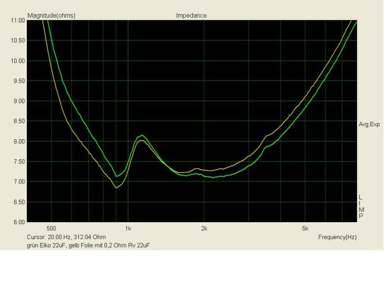

              Anders wenn der C im Signalweg liegt, hier waren beide Werte von Elko und Folie(n) bei 24,1uF, bei der Folie wieder nur per Paralellschaltung "erzeugbar". Im Impedanzgang ist sichtbar das die Folie im Arbeitsbereich um 0,5 Ohm weniger Innenwiderstand besitzt als das Elko, allerdings fällt der Amplitudengang mit 0,2 Ohm Vorwiderstand absolut identisch aus wie der des normalen Elkos, damit hatte walwal recht mit den 0,2 Ohm Rv (woher weis der des Zeug blos immer).
              Warum allerdings der F-Gang so wieder identisch ist und der Impedanzgang trotzdem unterschiedlich überlass ich den Professoren hier im Forum die noch keinem Hirnschwund aufgrund regelmässiger Feierabendbieren unterlegen sind.
              Trotzdem, es lohnt sich nicht, die Bauteiltoleranzen wiegen schwerer als der Tausch von Elkos gegen Folien. Ausserdem läge dann bei Ausgleich wieder ein Bauteil mehr im Signalweg (der Rv) und machts auch net besser.
              (Die ersten 3 Bilder gehören zusammen, ist die 50er Kalotte, die beiden letzten Bilder zeigen den 13er Tiefmitteltöner.

                Wobei zu beachten ist: Deine Krokoklemmen haben auch Leitungs- und Übergangswiderstände. Besonders billige mit CCA-Leitung erreichen schon Widerstände von mehreren Zehntel Ohm (z.B. die gerne von reichelt, pollin im 10er-Pack vertickten haben ca. 0,7 (!) Ohm), die also für diese Messungen schon deutlich relevant werden. Kleine Abweichungen zwischen den Messungen müssten also nichtmal notwendigerweise von tatsächlichen Unterschieden zwischen Bauteilen kommen.
                Ansonsten bin ich aber ganz deiner Meinung.
                  Jo, habe aber mit diesen Krokos zwei andere Weichen "zusammengemsssimuliert" da waren in den Overlays von Probe- und Festaufbau Unterschiede nur mit viel Fantasie zu erkennen, denen Dingern vertrau ich.
                    Kleine Anmerkung noch, so gut wie alle Elkos hier haben relativ hohe Abweichungen vom Aufgedruckten Normwert, wie z.B der 22uF, der hat real 24,1uF (+10%). Im Gegensatz dazu haben so gut wie alle Folien hier schon fast peinlich genau auch den aufgedruckten Normwert in real. Tauscht man nun den 24,1uF Elko gegen eine Folie mit 22uF Realwert, ist es als würde vor dem Tausch ein virtueller 2,2uF Kondensator parallel zu dem 22uF Kondensator geschalten gewesen sein, das könnte man schon als kleine Klangänderung wahrnehmen und so als "gewollte Verbesserung" einstufen.
