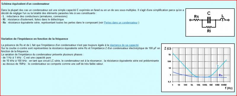

                    Ohmsches Gesetz gilt sehr wohl für den Kondensator, nur halt mit komplexen Widerständen bzw. Impedanzen.
                    Ein Folienkondensator mit sagen wir mal 1 µF hat bei 20 kHz aber eine Impedanz (nach 1/jwC) von ca. -j8 Ohm. Realteil kann man vernachlässigen, da ESR <<.
                    Im Vergleich zum Elko mit sagen wir 100 µF, der soweit ich weiß keine in diesem Frequenzbereich nennenswerten Induktivitäten zusammenbringt und somit bei 20 kHz (ESR - j0,08) Ohm hat, also sagen wir mal 0,3 - j0,08 Ohm, fallen die -j8 Ohm parallel einfach nicht ins Gewicht.

                        hier:
                        • harry_m
                          • 16.08.2002
                          • 6421
                          "Condensateur"... In Deutsch klingt es nicht mal halb so schön...
