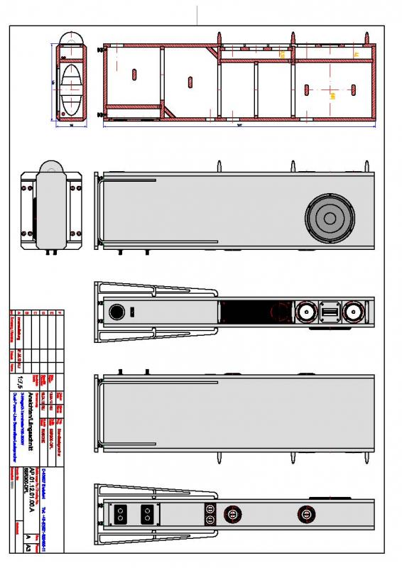

        Nun, nach all´ den Anmerkungen habe ich mich entschieden, die VOX 253 MTI expanded in geänderter Ausführung zu bauen!
        Nach den Hinweisen aus dem Forum und durch Visaton - wofür ich jedem einzelnen wirklich sehr dankbar bin - hatte ich eine lange N8 mit mir, der Box und ACAD. Das Innenleben ist vollständig geändert und die einzelnen Chassis erhalten - wie auch in der Original VOX 253 MTI - ihr dort klar definiertes Volumen ohne unkalkulierbare Ecken und Kanten oder versteckte Bassreflex-Ecken und -Kanäle.
        In Kürze zeige ich Euch meine Box im Schnitt: Sie ist höher, schmaler und tiefer als die Original-VOX. Und jetzt kommt´s: Trotz aller Hinweise bleibt der integrierte B80/DSM25/B80 Monitor in der Front integriert. Ich brauche diese "Spielmöglichkeit". Haltet mich nicht für unbelehrbar, aber manchmal darf etwas auch nur einfach Spaß machen (hoffe ich wenigstens )
        So habe ich die Vorzüge der VOX 253 MTI großenteils integriert und zusätzliche Manipulationsmöglichkeiten - auch zum Experimentieren.
        Und dann seht Euch den Lautsprecher bitte an:

                  Hast du dir die Zeichnung meiner Box schon angesehen?
                    • 1954
                    Ja, soweit man es bei einem kleine .jep kann.
                    Bemaßung leider nicht lesbar.
                    Hoch und sehr schlank.
                    Mach doch mal ein 3D-Modell. Mit ACAD geht das doch ganz einfach.
                    MFG
                    Christoph

                          Jetzt wird ein neuer Zeichnungssatz erstellt!
                          ... und dann geht´s ab zum Schreiner.
                          Vielleicht habe ich auch noch Zeit, die Lautsprecher mit HiCAD in 3D zu zeichnen.
                          Aber während der Arbeitszeit ist das so´ne Sache.....

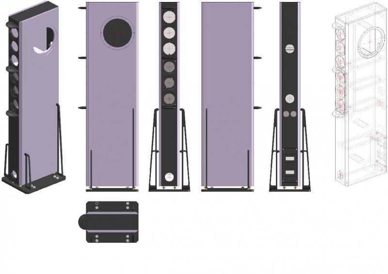

                            DUAL-POWER-LINE
                            Hier nun das fertige Gehäuse ohne Chassis. Schnittansicht folgt. Kämpfe noch mit der software.....
                              • 1954
                              Wow, das ist der richtige weg für das 3D modell.
                              Gut gemacht.
                              Wichtiger ist eigentlich das. was raus kommt aus dem Lautsprecher.
                              Mfg
                              Christoph

                                Noch kommt nix da ´raus
                                Wenn die Equalizer dann auch nicht mehr helfen, baue ich die Chassis wieder aus und baue daraus die VOX 253 MTI
                                Aber ich denke, das könnte funktionieren. Die Zeichnungen gebe ich vorsichtshalber nochmal zum Meister von VISATON!!
                                Die erste Version war ja noch vollkommen konfus gestaltet.
                                Und dann wird gespart, da steckt ein Vermögen drin.
                                Der Tischler verzweifelt schon jetzt an meinen Vorgaben.....
                                Leider kann ich nicht alle Zeichnungen hochladen. Die Dateien sind bei weitem zu groß.
                                Sehr schade, ich hätte gerne weitere Meinungen und Tipps gelesen. Noch ist es nämlich nicht zu spät
