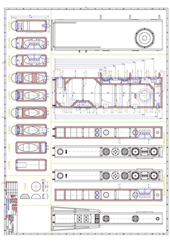

    Neues Projekt: VOX 253 MTI mit integriertem Sprachmonitor.
    Bitte nicht über Sinn oder Unsinn diese Projektes diskutieren.

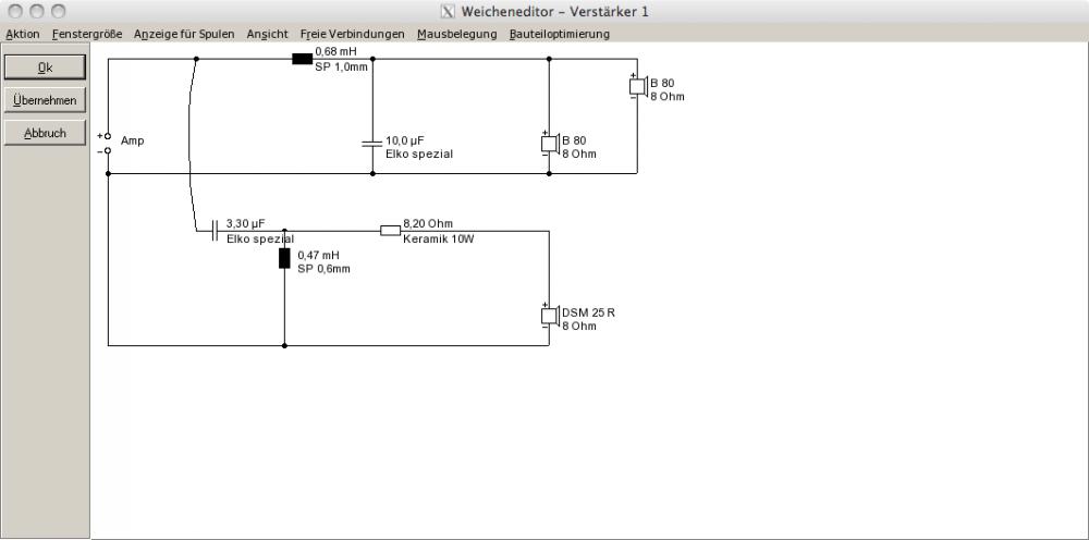

    Für die abgeändeten Gehäuse mit gleichem Volumen und identischer Bestückung ahne ich ein gewisses Gelingen. Aber für die integrierten Monitore kann ich ohne Hilfe keine Weichen finden.
    Bestückung:
    2 Stück B80 -8R Breitband, OHNE nennenswertes Volumen
    1 Stück DSM 25R -8R HT
    Anordnung: symmetrisch übereinander B80 / DSM25R / B80,
    Schallwandbreite: 168mm abzgl. 2x 19mm unter 45° Fase
    Mittenabstand der Chassis zueinander: 130mm
    Hörhöhenmitte: 846mm
    Siehe angehängte Zeichnung
    Dieser integrierte Monitor wird über eine separate Endstufe der 253MTI zugesteuert oder bei reiner Nutzung als Monitor (zzgl. vorh. Aktiv-Subwoofer) separat betrieben.
    Wer möchte mir bei der Auslegung der Frequenzweichen behilflich sein?
    Werden noch weitere Angaben benötigt?
    Vielen Dank an alle, die sich ein paar Minuten nehmen, um mir zu helfen!

    Ein Monitor mit D'Appolito-Anordnung???

        Ja, ähnlich D´Appolito
        • powercamel
          • 20.05.2012
          • 19
          Leider kann ich diese BPJ-Datei nicht öffnen
          • powercamel
            • 20.05.2012
            • 19
            Ich denke, daß für d´appolito der Abstand etwas zu groß ist.
            Das läßt sich aber ändern. Hatte schon an eine Weiche aus dem Visaton-Sortiment für Bauvorschläge gedacht. Aber da findet sich nichts mit 2 Breitbändern. Die Center-Boxen oder andere symmetrische Boxen sind immer mit Mitteltieftönern bestückt. - dafür gibt´s bestimmt auch gute Gründe
            Aber den Tieftonbereich kann man doch bestimmt ausblenden oder - bei Einsatz einer 3-Wege-Weiche mit einem Wiederstand an Stelle des Tieftöners arbeiten. Oder ist das Blödsinn?
            Jetzt würde ich schon gerne wissen, wie ich diese bpj öffnen kann, komme immer auf merkwürdige Intenetseiten
            Danke bisher für die Vorinfos. Bleibt bitte dran
                Das macht doch aber für einen Monitor gar kein Sinn. Warum nicht nur einen B80 und eine DSM...
                • powercamel
                  • 20.05.2012
                  • 19
                  Bei meiner Unwiisenheit dachte ich, zwei B80 8R wären einfach in der Lage, durch mehr Membranfläche auch mehr Druck zu erzeugen. Mich ärgert, daß die meisten Lautsprecherboxen, die ich kenne, Musik - vor allem Rock/Pop - ausdrucksstark vorführen, aber sobald jemand etwas sagt, die Stimme unnatürlich dünn mit Bassteppich und Maximalhöhengequietsche wiedergegeben wird.
                  Außerdem finde ich die symmetrische Anordnung im d´ appolito Prinzip optisch auch schön.
                  Mit dem Berechnungsprogramm habe ich so meine Schwierigkeiten. Ich kann nicht prüfen ob das, was ich da als Ergebnis herausbekomme, auch wirklich das richtige Ergebnis ist. Da habe ich kein Gefühl für.

                        Vielleicht wäre einfach eine zweite weiche die den Sprachbereich hervorhebt dann einfach besser.
                          • 1970
                          Oder ein DSP, mit dem man einfach durch Laden einer Korrektur, den gesamten Frequenzgang nach Wunsch beeinflusst.
                          Wäre auf jeden Fall einfacher als mit zwei Weichen zu arbeiten.
                          Und preislich besteht im Vergleich zu aufwendigen Weichen auch kein Unterschied mehr, z.B.:
                          http://www.hobbyhifiladen.de/Aktivmo...dul::1549.html
                          und man bekommt noch einen Verstärker hinzu. Den Bass kann man dann über den bestehenden Verstärker laufen lassen.
                          MFG
                          Christoph
                          • powercamel
                            • 20.05.2012
                            • 19
                            Tja, klangbeeinflussende Geräte wie Mischpult/DSP/Equalizer sind in meiner Anlage (63 miteinander verbundene Geräte) zu Genüge integriert
                            Der Hit an der "expanded" sollte ja der beizusteuernde "Monitor" sein. Vollkommen unabhängig von der ihn umgebenden 253 MTI mit original Visaton-Bestückung inkl. der Frequenzweiche. Eine zweite Weiche wird da unumgänglich sein. Das Anschlußfeld auf der Rückseite ist schon mit 2 Terminals ausgestattet. Und aus Angst, die Weiche zu schlecht auszulegen, habe ich dann noch 2 Pegelregler LC57 und LC95 pro Box in die Rückseite integriert - man weiß ja nie......

                              die beiden B80 haben zusammen ca. 3,5 Liter geschlossenes Volumen.
                              Für die aktive Trennung zum Sub hatte ich eine Frequenz von 150 Hz gewählt.
