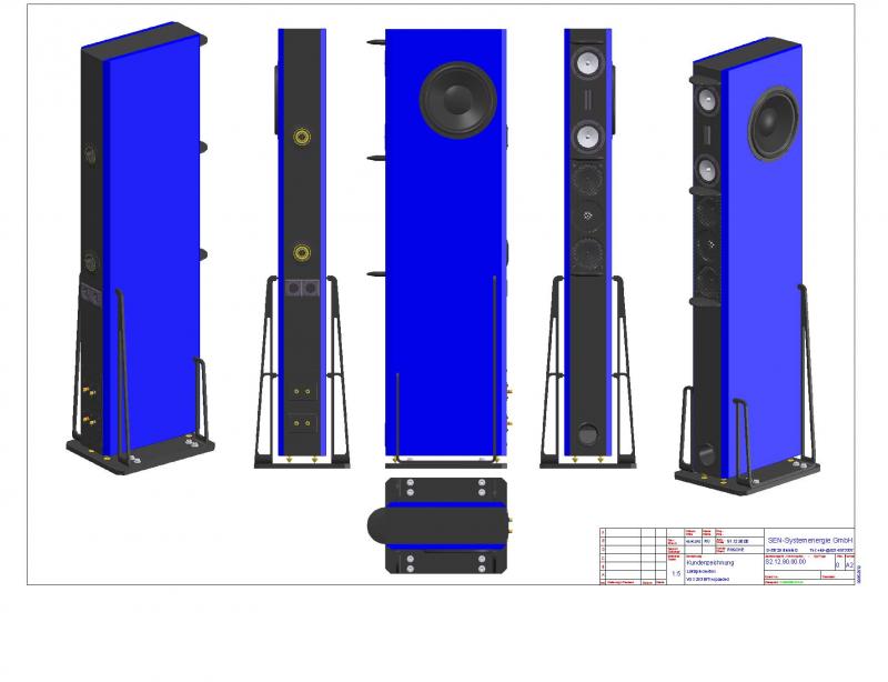

    Ist dieser Wullst Ober- und Unterhalb der Chassis nicht eher Kontraproduktiv?

      Diese drei Wulste sind Diffusoren.
      Die Box besteht aus zwei Teilen. Die oberen drei Chassis sind ein MHT12 und zwie TI100. Diese ergeben zusammen mit dem seitlichen TIW250 im Bassreflex den Hauptlautsprecher (á la VOX253). Die mittig sitzenden drei Chassis (2xB80, 1xDSM25) ergeben eine Art Surround-Box-in-Box, die über ein System mit separatem Subwoofer und separater Endstufe beim Videosystem zugeschaltet werden können. Der Hauptlautsprecher kann dann auch ganz schweigen, besonders bei der Tagesschau
      Es sind also eigentlich zwei getrennte Lautsprecherboxen in einer.
      Um diese akustisch aneinandergereihten Boxenschallwände zu entkoppeln, habe ich diese Diffusoren angeordnet. Mag sein, daß das komisch aussieht, aber ich habe in den Lautsprecherselbstbaubüchern gelesen, daß sich gerade punktförmig strahlende Hochtöner gerne selbst auf glatten Schallwänden reflektiern. Daher auch die schmale Bauart sowie die gerundeten Wulste. Ich hoffe, daß das nicht kontraproduktiv ist.
      Im Zweifel nehme ich die Axt und amputiere sie wieder

        Mich würde interessieren, welche Hörerfahrung vorliegen bei der Kombination B80 / DSM25.

          VOX 253 MTI expanded
          ... und hier mit dem Farbschema blau-schwarz und Anschlüssen/Reglern für zwei getrennte Endstufen.
