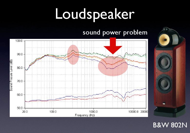

          "Aufgrund der Richtwirkung und der zunehmenden Dämpfung von Hörräumen in den Höhen sollte der Frequenzgang eines Lautsprechers im Hörbereich NICHT linear sondern leicht fallend verlaufen."
          http://hifiakademie.de/?id=6.7.14&si...IyMS4yMy45NHwg
          "Auch die Richtwirkung ist zu beachten, da hierüber der Anteil an Reflexionen am Hörplatz stark beeinflußt wird. So kann es z.B beim Übergang vom schon etwas richtenden Mitteltöner auf den eher breit abstrahlenden Hochtöner günstig sein, dem Hochtöner am unteren Ende etwas Pegel zu nehmen und auf eine nicht ganz lineare Messkurve zu trimmen.

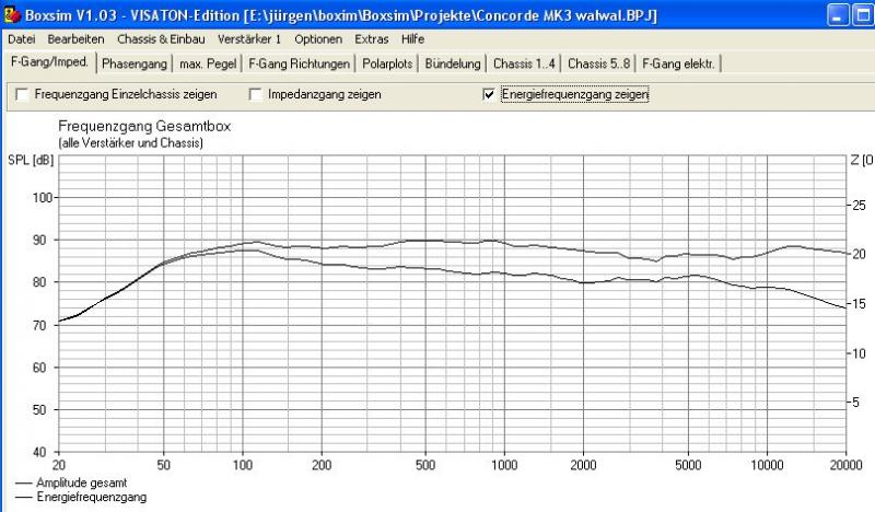

          So hatte ich das bei der Concorde Mk 3 gemacht, gilt aber generell.
          Frequenzgang auf Achse (oben) und Energiefrequenzgang (unten).
          Umgekehrt wirken im Hochtonbereich eher stark bündelnde Breitbänder ziemlich dumpf, wenn man sie auf Achse linear abstimmt. Hier kann eine gewisse messtechnische Höhenanhebung ausgleichend wirken."

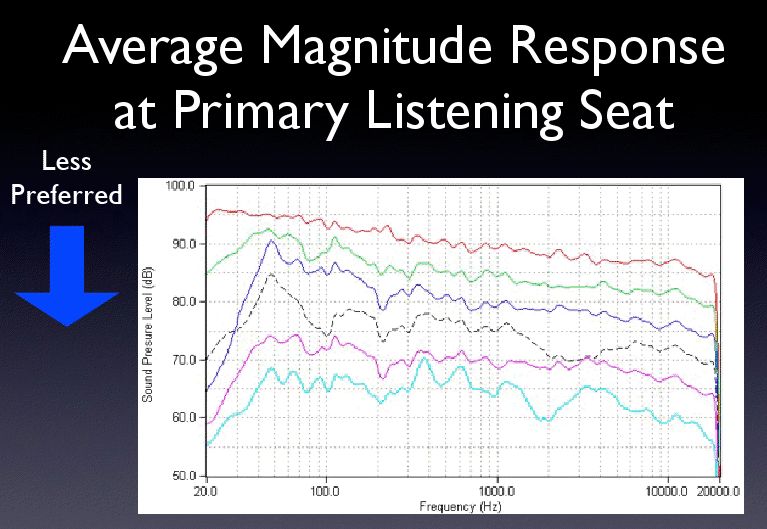

                      Man muss unterscheiden.
                      Messung eines LS im RAR muss auf Achse so weit wie möglich linear sein.
                      Winkelmessungen sind auch sinnvoll für ein Beurteilung, anhand dieser Werte ist schon eine Aussage über den Klang in normalen Räumen möglich. Harman Kardon (Toole und Olive) entwickelten sogar eine Formel, die zu 95% stimmt.
                      Dieser LS im Raum ist alles andere als linear. Den jetzt richtig anzupassen, ist entcheidend. Breit abstrahlender HT im kahlen Raum klingt nur grausam, stark bündelnder im überdämpften ebenso.
                      Also misst man im Raum und passt an, wobei die Kunst ist, die Messung richtig zu interpretieren.
                          Muss sie nicht ! Der Schall muss so am Hörplatz ankommen, wie es dem Menschen physiologisch und psychoakustisch richtig erscheint.
                          Entweder hast Du nicht gelesen, was ich über mein Omni-Experiment geschrieben habe oder es nicht verstanden.
                          Nein ! Die Kunst ist, diese Messung erst einmal zu machen ! Einfach ein Mikro am Hörplatz geht nicht. Das sind Hausnummern, die man misst, um es freundlich zu sagen.
                          Mach dieses Experiment und sag mir, was Du hörst !
