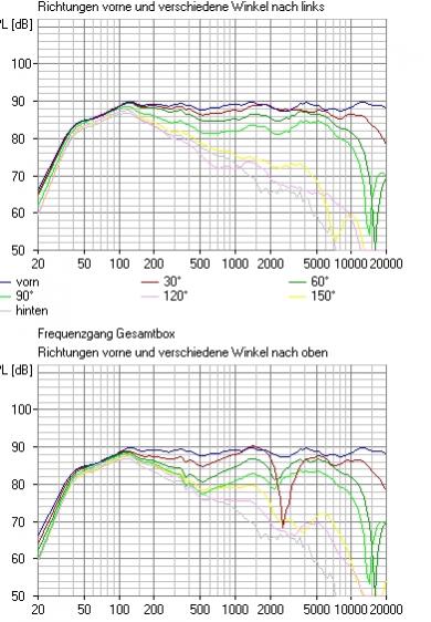

    Och, das projekt schlummert schon 1,5 jahre auf meinem pc rum. kanns aber leider erst bauen, wenn ich mit dem Techniker fertig bin. Die gelder fehlen im moment. Einfache Gehäuse kann doch jeder bauen.
      • 07.01.2003
      • 29016
      Lass es bitte in der Schublade /FP). F-Gang unter Winkel, Bündelung und Membranresonanzen sind der akustische Gau.
      Ein Freund.
        • 2335
        bei der vib 170BP funktioniert es wunderbar.....
          • 07.01.2003
          • 29016
          Fand ich nicht. Und Bei Visaton ging es ja noch, aber wie klingt sie in normalen Wohnräumen? Aber ich weiß, die Geschmäcker sind verschieden. Jedenfalls ist die Ke rausgeschmissenes Geld bei der hohen Trennung. Dazu ein Impedanzminimum bei 2 Ohm. Der lineare F-Gang bis 30 Hz passt auch nicht zum Raum.

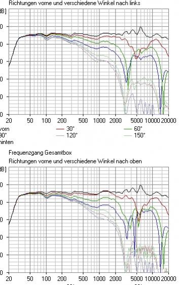

            Schließe mich walwal an, auch wenn ich die VIB170BP noch nicht gehört habe, aber die teuersten Chassis von Visaton kaufen und dann die Membranresonanzen voll mitzunehmen ins Projekt, aber wenns gefällt, vielleicht klingts ja wirklich nicht so wie man es sich momentan vorstellt.
            Ist die Conga jetzt schon komplett aus dem Rennen oder noch in der näheren Auswahl? Mit der geänderten Weiche sollte die Conga auch so klingen wie sie aussieht, mächtig und tief. Der Bass von 2 Stück TIW200 in 30Liter CB wäre nicht vergleichbar mit einem TIW250 in 85 Liter BR, in dem Fall wird der TIW250 die beiden TIW200 mit aller Macht gegen die Wand blasen. Ein 25er in 89 Liter BR ist genug um es als "Erlebnis" werten zu können.

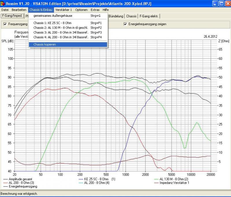

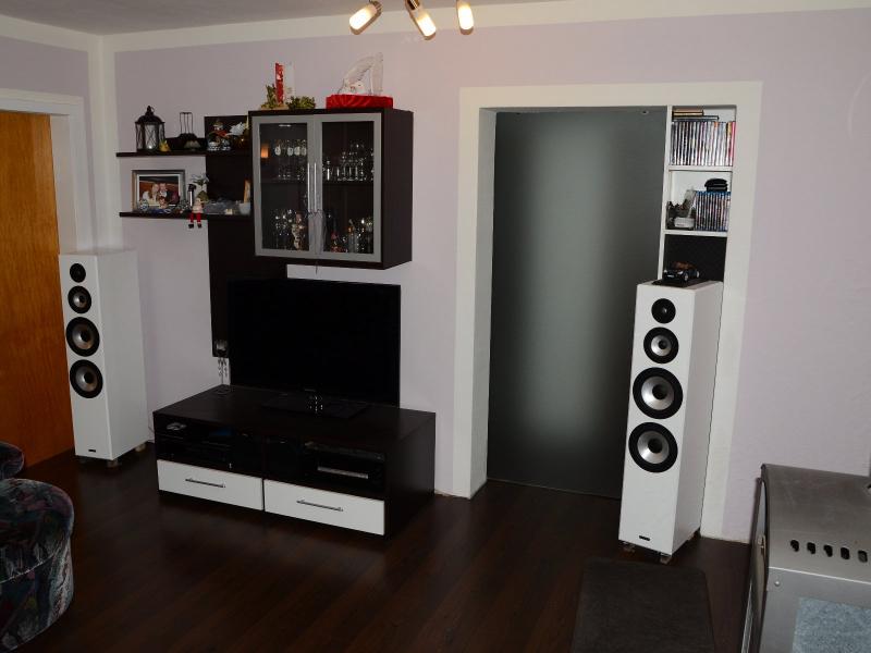

              Hallo Zusammen,
              ich habe ja die Atlantis mit 2xAL200 gebaut und etwas größerem Gehäuse.
              Vom Bass her finde ich die Boxen sehr gut, auch extrem druckvoll und schön tief.
              Die AL200 laufen in je einem 34L BR Gehäuse.
              Ich werde lediglich aus optischen Gründen ein neues Gehäuse bauen und ovalen Seitenwänden.
              Gruß Stefan
