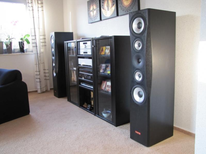

      Wie groß ist denn der Raum? Ein 20er TT reicht in den meisten Fällen.
      Mein Raum ist 10x5m aber ich höre in einem Teil des Raumes der 4x5m ist, rechts die Aussenwand links offen bis auf 10m Länge, Höhe 2.4m
      TI KE TI GF GF, das wäre dann eine Double Classic 200
      Und Du sagst die kann man 1:1 mit der Concord Weiche laufen lassen?!?
      Messen kann ich (noch) nicht. Aber vielleicht gibst in meinen Breitengraden ein paar schlau Köpfe die das könnten?!

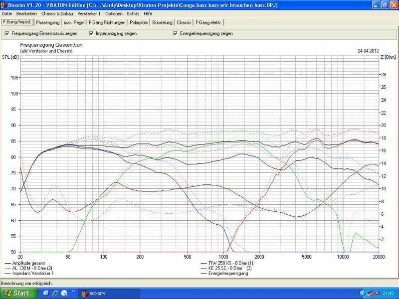

          Hier ein Vorschlag der Conga mit "mehr" Bass. Einmal die Simu des Originals, einmal die geänderte Simu mit komplett abgesnktem Mittelhochton.

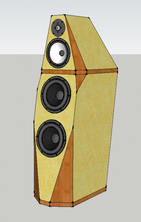

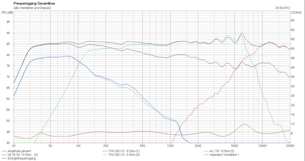

                        @toniD: Die weiche ist soweit fertig simuliert. Müsste nur noch aufgebaut und getestet werden.

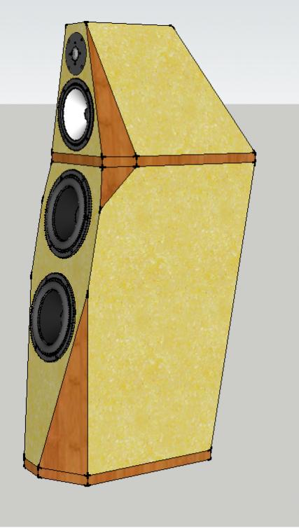

                              Wie gesagt, es ist bis her nur eine simulation und eine Gehäuse-Planung vorhanden. Aber ich hänge hier mal die Boxsim datei und ein Bild von meinem entwurf dran. vll gefällt sie dir ja sogar.
                                • 5942
                                Sieht interessant aus, irgendwie eine Mischung aus VIB170BP, aber ohne BP, dafür mit Bassteil der La Belle und mit mehr Wirkungsgrad.
                                Wann willst Du das bauen?
                                Das Gehäuse wird wohl eine Herausforderung....
