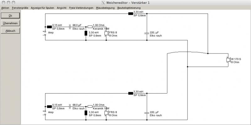

          @andi_m: Deine Weiche sieht wirklich besser aus.
          @GabbaGandalf: Mein Reden.

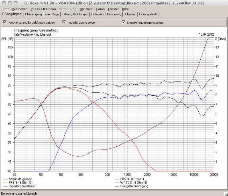

                Hallo, da hat sich ja einiges getan.
                Die Weiche sieht wirklich besser aus. Jedoch sind die Teile wesentlich teurer, allein die beiden Spulen (8mH) kosten schon 20€. Gibt es keine Möglichkeit das anders zu lösen? Oder soll ich doch besser zu Standard Stereo 2-Wege wechseln?
                Ich hab die Brücken raus genommen, so dass nur die Impedanz von einem
                Kanal am Verstärker hängt.
                Verstehe ich das richtig, dass man dann nur Mono-Tiefton hätte, oder was hast du genau rausgemacht?

                  • the.Sandmann
                    • 18.02.2011
                    • 579

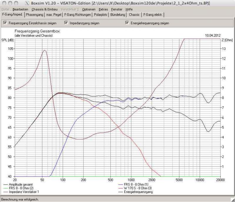

                    Genau, deswegen sollte die Trennfrequenz möglichst niedrig sein, denn Frequenzen
                    unterhalb von 400 Hz sind nicht ortbar.

                        • the.Sandmann
                          • 18.02.2011
                          • 579
                          Ja gut, aber wenn der Künstler sich jetzt gedacht hat er macht nen Tiefton auf dem linken Kanal, ist dieser nicht hörbar... (Spekulation)
                          Doch hinter der Tieftonweiche werden der rechte und der linke Kanal zusammen auf
                          einen Tieftöner geschaltet, wie bei der Tabula.

                              • the.Sandmann
                                • 18.02.2011
                                • 579
                                Guten Morgen,
                                ich habe noch mal eine neue Version erstellt, die pro Kanal nicht unter 3,8 Ohm fällt
                                und aus günstigen Spulen besteht.
                                Zum besseren Verständnis habe ich die Weiche mal anders dargestellt.
                                Erklärung:
                                oben linker Kanal, unten rechter Kanal, rechts der W170S, der nach dem Tiefpass
                                das Signal von links und rechts bekommt.
                                Um nun den Impedanzverlauf von nur einem Kanal zu sehen, entferne ich den zweiten
                                Verstärkerausgang und die Brücken hinter dem Tiefpass.
