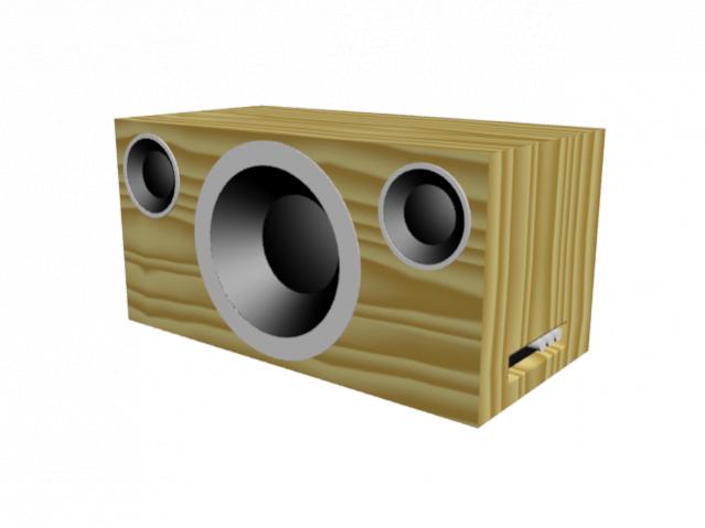

              um mich aus deiner Statistik rauszunehmen... ich hätte Rückmeldung gegeben, siehe vorherige Beiträge.
              Ich wollte mal ein kleines Bild einstellen wie ich mir das vorgestellt habe.
              An der Seite ist ein kleiner Verstärker (der Signat war leider kaputt) von Lepai (Für diesen Zweck wird er ausreichen). Mir hat vor allem die Form und Funktionalität ganz gut gefallen. Außerdem wurde in den Amazon-Bewertungen eine für den Preis hochwertige Verarbeitung genannt. Sollte Morgen in der Post sein
              Über dem Amp verbaue ich ein Stereo-Chinch-Panel zum Anschluss der Audioquelle. Ich hab sogar an 2xStereo gedacht mit Umschalter (man weiß ja nie).
              Für den Akku will ich an der Rückseite eine Klappe basteln. Irgendwas mit Scharnier und Verschluss so dass es nicht rappelt.
              Noch ein kleiner Hinweis:
              Das Bild ist auf Makroebene Maßstabsgetreu, die Chassis selbst sicher nicht.
              Wollte nur vorher schon mal sehen ob alles passt.
              Michael
