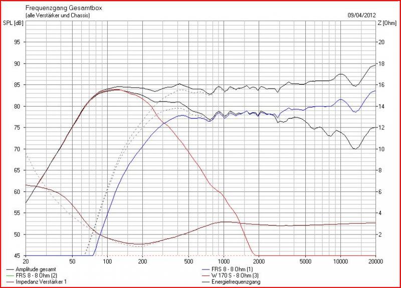

    zur Zeit hab ich ein wenig Zeit und arbeite mich in die Theorie der Frequenzweichen ein. Dazu habe ich mir ein kleines Projekt überlegt, dass ich euch nun vorstellen möchte. Die Frequenzweiche ist sozusagen mein Erstlingswerk.
    Ich warne schon mal vor: Ich weiche bei diesem Projekt ein wenig von der üblichen Annahme, dass es zwei einzelne LS gibt ab.
    Ich wollte einen Stereoverstärker nutzen, der 2 Breitbandchassis und einen Tieftöner antreibt, quasi 2.1. Hierbei habe ich an FRS 8 und W 170 S gedacht.
    Das Gehäuse soll anschließend in richtung Kompaktanlage gehen (ca. 40x20x20).
    Ich gehe mal davon aus, dass ich noch einiges besser machen könnte. Es wäre sehr hilfreich, wenn der ein oder andere ein paar Anmerkungen dazu machen oder eine verbesserte Variante meiner Weiche hochladen würde. Ich gehe davon aus, dass ich so am meisten lernen kann.

    Guten Morgen,
    ich habe die Trennfrequenz mal wesentlich tiefer angesetzt auf ca. 200Hz,
    das sollte die Stereowiedergabe eindeutig verbessern.
    Für die Zusammenlegung des Tieftöners auf beide Kanäle solltest Du Dich
    am besten an der Frequenzweiche der Tabula orientieren.
    Zum Simulieren sollte es aber eigentlich reichen, erstmal nur einen Kanal
    in die Simulation einzugeben.
    Anbei mein Vorschlag.
    Gruß,
    Alexander

        Sooooo,
        zweiter Versuch, diesmal mit beiden FRS8.
        Lass Dich von dem niedrigen Impedenzgang nicht erschrecken, in echt verteilt sich
        der Lastgang dann auf zwei Kanäle, und die Impedanz beträgt dann pro Kanal das Doppelte.
        Gruß,
        Alexander

          Danke!
          ok mein Problem lag wohl daran, dass ich die Leitungen vor dem Tiefpass zusammengelegt habe. Ich hatte auch niedrigere Trennfrequenzen Probiert, bin aber zu keinen guten Ergebnis gekommen.
          Eine Sache an der Weiche ist mir noch nicht ganz klar. Was macht denn genau die Spule mit dem parallel geschalteten Widerstand (0,33mH/3,3Ohm)? Ist das ein Tiefpass mit <6 dB Flankensteilheit um den Frequenzgang geradezubiegen?
          Und dann noch eine Sache zur Software (BoxSim): Wie muss ich beim Reiter Maximalpegel das Rechte Diagram verstehen? Liege ich richtig in der Annahme, dass ich Frequenzen zwischen 100 und 200Hz maximal mit 3-4 Watt anlegen darf?
          Das würde in diesem Scenario nichts machen, da der geplante Verstärker sowieso nur 15 Watt pro Kanal liefert (und davon vielleicht 5W guten Gewissens hörbar sind). Aber im Vergleich zur vorherigen Lösung, da war der Einbruch bei 100-200Hz nicht da und das System wäre mit ca. 100W belastbar gewesen auf dem kompletten Spektrum?!
              Richtig, aber das war in Deiner Originalweiche auch schon drinnen.
              Ich habe lediglich die 10 Ohm gegen 3,3 Ohm getauscht.
              Oh ja, das hatte ich gar nicht gesehen. Der Maxpegel war dementsprechend in dem
              Bereich auch schlecht.
              Ich habe die Trennfrequenz nun doch noch mal leicht angehoben, jetzt ca. 300Hz,
              um den FRS unten etwas zu entlasten und ihn gegen die 8 Ohm Version getauscht.
              (Jama war leider wieder schneller...)
              Gruß,
              Alexander

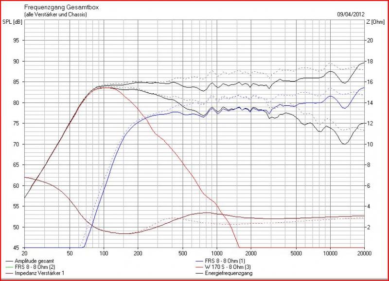

                die trennung liegt jetzt bei ca 250hz...
                (gestrichelt)

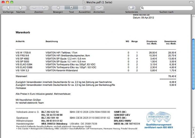

                    zunächst wollte ich nur zwei Breitbänder verbauen, dann hab ich aber gemerkt, dass ich da nicht so weit komme und bin auf 2.1 umgestiegen. 2 mal 2-Wege wär natürlich auch ok. Es geht mir im Moment auch hauptsächlich ums lernen, wie ich Frequenzweichen simuliere. Anschließend wollte ich meine Arbeit mit ein wenig Praxis belohnen und das Ding bauen. Sonst wäre die Arbeit ja umsonst.
                    Ich hatte auch schon probiert die Trennfrequenz ein wenig zu erhöhen und gleichzeitig ein paar Bauteile einzusparen. Das Ergebnis war dann ähnlich zu der Weiche von Sandmann.
                    Mein Ziel war, dass das System insgesamt <100€ kosten soll. Das ist mit der Weiche zur Zeit tatsächlich nur schwer möglich. Von daher nehme ich auch gern Chassisempfehlungen für normal Stereo entgegen. Ich würde mich dann an einer entsprechenden Weiche probieren.

                      Ich habe es noch mal Bauteile sparend aufgebaut, weniger Bauteile haben die meisten
                      2-Wege-Weichen auch nicht (man bedenke, man braucht dann ja auch zwei Stück).
                      Bauteilekosten mit Chassis weit unter 100 Euro. Ich denke sogar, dass die letzte
                      Version schon darunter lag.

                        das sieht sehr gut aus! Vor allem etwas freundlicher für den Geldbeutel.
                        Jetzt bin ich nur noch etwas skeptisch wegen der Impendanz.
                        Der genannte Verstärker kann nur 4Ohm. Hier ist es nur 1Ohm, da es zwei Verstärker sind 2Ohm pro Verstärker (?!). Das ist aber immer noch etwas kritisch, oder liege ich da falsch?
                        EDIT: war bei meinem Entwurf aber auch schon ein Problem...
                        Michael
                        Aria | Sub T-30.60 | BG20 Cross | The Bee
                        • the.Sandmann
                          • 18.02.2011
                          • 579
                          Stimmt, zwischen 80Hz und 700Hz ist die Impedanz pro Kanal unter 4 Ohm, aber
                          immer über 2,5 Ohm. Keine Ahnung, ob der Verstärker das abkann...

                            Hallo, hast du nochmal was geändert? bei mir hat dein Projekt teilweise nur 1Ohm Widerstand...

                              Die Impedanz ist eindeutig zu niedrig. Die sollte nicht unter 3,2 Ohm pro Verstärker fallen.
                              Hier mal eine Version von mir:
                              PS:
                              Geht sogar als 2 mal 8 Ohm durch.
