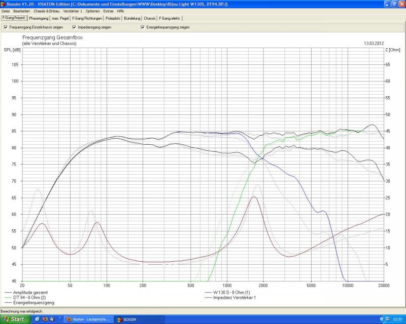

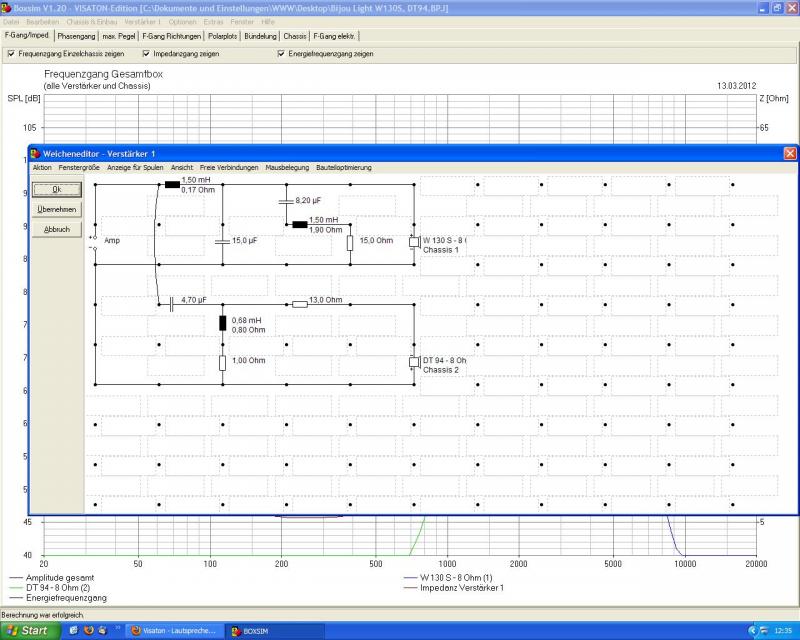

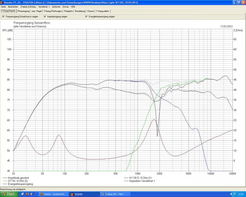

          hier die Datei mit W130S und DT94, der Übergang der Chassis sit zwar nicht perfekt symetrisch, die Phase im Übernahmebereich passt aber. Im ersten Bild der F-Gang normal und verpolt, im zweiten Bild die original Bijou gestrichelt im Hintergrund. Der etwas abfallende F-Gang zum Bass hin düfte sich positiv auswirken wenn die Box auf dem Schreibtisch steht. Die relativ tiefe Trennung stellt kein Problem dar, die DT94 ist um knappe 6dB abgesenkt, genauso wie eine KE oder DSM im WG, gleiche Bedingungen. Nur als Vorschlag.
