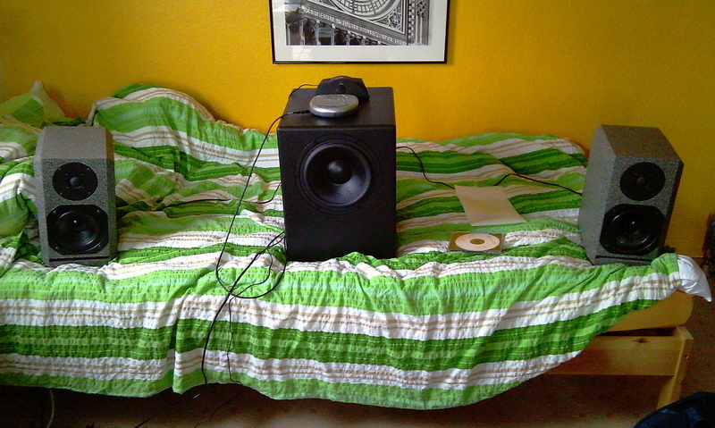

        Unser Junior hat meine Nicht-Viston Boxen (13cm TMT und 25mm HT Kalotte) im 16m² Zimmer, vorgestern mal probehalber mit dem GF200 25l CB Sub, das war mit und ohne Sub schon eine feine Sache.
