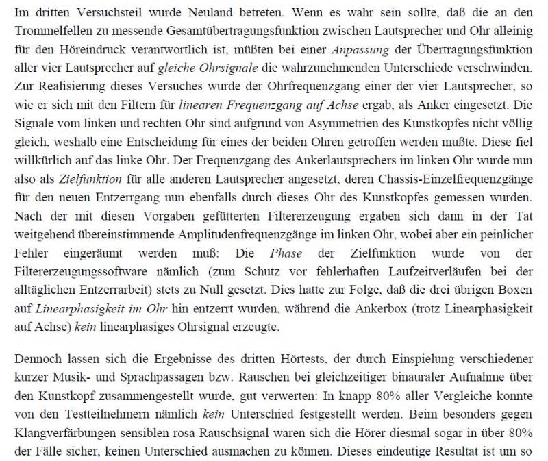

      Bei den im Rahmen der Arbeit durchgeführten Versuchen wurde festgestellt, dass verschiedene Lautsprecher die, über einen Kunstkopf (linkes Ohr) gemessen und so vom Kunstkopfohr-Frequenzgang her angeglichen wurden, klanglich von den Probanden nicht mehr voneinander unterschieden werden konnten. Per normalem Mikro angeglichene Lautsprecher waren sehr wohl zu unterscheiden. Erst der Kunstkopf brachte die "Gleichheit" (Ab Kapitel 5, psychoakutische Effekte).
      Das ist so nicht korrekt dargestellt, ich zitiere aus besagter Dissertation:
      Ein dritter Versuch lief ganz ähnlich ab, nur daß die Aufnahmen nun nicht über das Meßmikrophon, sondern über einen Kunstkopf gemacht wurden. Der Anteil richtiger Erkennungen stieg nun wieder auf 76%, lag damit aber unter dem Wert für direkte Abhörung.
      76 % Erkennungsrate würde ich durchaus als "zu unterscheiden" werten .
      Bei direktem Abhören (ohne Umweg über Kunstkopf->Kopfhörer) lag die Treffsicherheit sogar bei 88 %. Es ist nicht genannt, um was für Lautsprechertypen es sich handelte und wie sehr die Testhörer "vorbelastet" waren. Aber unsere Situation hier (Hifi-Enthusiasten und der Vergleich BB-Mehrweger) ist sicherlich in dieser Hinsicht eine "Extrembedingung".
      Die Arbeit bestätigt im Prinzip genau das was ich sage .

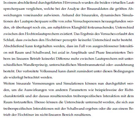

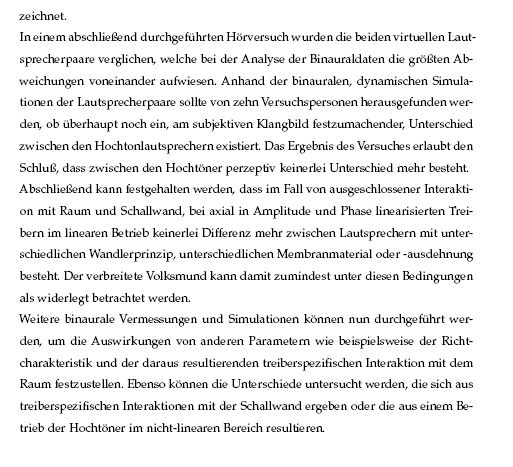

        Nur eingeschränkt, bitte lies weiter... du zitierst die falsche Stelle:
        D. h. jeder Lautsprecher bzw. jedes Chassis kann per DSP so eingestellt werden, dass sie sich klanglich nicht mehr unterscheiden. Na klar ist das sehr wissenschaftlich, bestätigt mich aber in meiner Idee, dass das Bündelungsmaß weniger von Bedeutung ist als der Frequenzgang.
        • Violoncello
          • 11.07.2010
          • 641
          Das was du zitierst, sagt im Prinzip aus, was eigentlich zu erwarten ist:
          Wenn am Trommelfell eine bestimmte Übertragungsfunktion eintrifft, ist es egal wie der Erzeuger aussieht, es zählt nur was ankommt.
          Insofern hast du recht, unter den Bedingungen wie sie in der Arbeit genannt werden, ist das Bündelungsmaß komplett irrelevant, da ja durch die FIR-Filterung alle Lautsprecher auf die selbe Impulsantwort (inkl. Raumeinfluss) gebracht werden.
          Das ist ja sehr ähnlich zu dem, was Tools wie drc oder acourate versuchen. Nur haben die keine Kunstkopfmessung zur Verfügung und abgehört wird auch nicht über Kopfhörer, daher ist das in dieser Form sehr limitiert.
          Was ein normaler DSP macht, hat aber mit dem von dir zitierten fast nichts zu tun. IIR-Filterung kann nicht direkt die Impulsantwort (die ja außer dem Lautsprecher auch alle Raumreflexionen enthält) manipulieren. Somit weisen Lautsprecher mit unterschiedlichem Abstrahlverhalten im Raum fundamental unterschiedliche Impulsantworten auf. Damit ist und bleibt im Raum das Abstrahlverhalten von zentraler Bedeutung.
