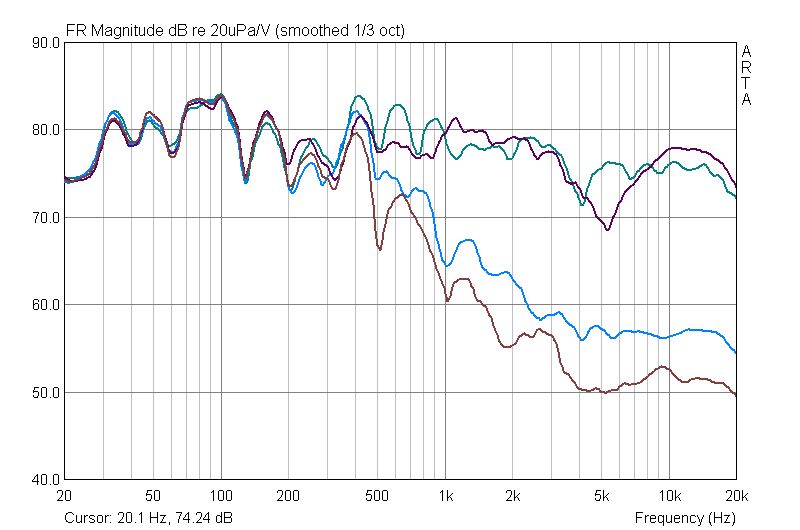

    ich hatte in den letzten Tagen leider nur sehr wenig Zeit.
    Heute habe ich mal "gewedelt". Laut Hifi-Selbstbau soll das ja am Hörplatz zu einem energetisch gemittelten Frequenzgang führen.
    Je mehr ich wedele und je mehr Mittelungen ich mache, umso mehr fällt der Frequenzgang im Hochtonbereich ab.
    Die beiden oberen Kurven sind statisch gemessen an zwei unterschiedlichen Positionen (30cm Abstand)
    Die beiden unteren sind gewedelt und das mit 10 (blaue Kurve) bzw. 32 Mittelungen (braune Kurve)
    Jetzt bin ich wieder ganz verwirrt. Was stimmt den nun? Offensichtlich zumindest die Messung des Frequenzgangs unterhalb von 200Hz. Immerhin etwas.

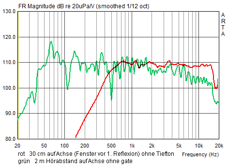

      Hallo AD, einiges verstehe ich allzu gut, einiges aber auch nicht. Zur Erläuterung stelle ich einen Vergleich von Nahfeld- und Hörplatzmessung aus meiner Hörsituation ein:
Name: Visaswing Vergleich1.gif
Ansichten: 2
Größe: 14,2 KB
      Die rote Linie ist aus 40 cm Entfernung gemessen, mit Gating vor der ersten Reflexion (4,6 ms). Das ist purer Direktschall von Mittel-und Hochtöner. Der Tiefton wurde extra nicht mit gemessen, weil er aus so kurzer Entfernung überhaupt nicht dazu passt.
      Die grüne Linie ist eine Hörplatzmessung aus 2 m Abstand, die sämtliche Reflexionen aus dem Raum mit enthält.
      Ich verstehe nicht ganz, warum Deine statischen Nahfeldmessungen derart unruhig sind. Sind die nicht annähernd aus der Hörrichtung gemessen? (Du hälst dich mit Infos zu der Art, wie Du jeweils misst, immer noch zu sehr zurück ) Und worin besteht der Unterschied, der zu zwei so verschiedenen Kurven führt? Das müsste unsereiner alles wissen, um anständig interpretieren zu können.
      Mein System hat im Vergleich zu Deinem eine hochgradig konstante Bündelung - zumindest bis 4 kHz. Und mein Raum hat in Richtung der ersten Reflexionen fast kein absorbierendes Material an der Wand. Trotzdem gibt es einen Höhenabfall bei der Fernmessung. Genauer gesagt ist es kein Höhenabfall, sondern eine Zunahme zum Grund- und Tiefton. Eigentlich müsste ich die Kurven so übereinanderlegen, dass sie bei 15 kHz übereinstimmen.
      Der B 200 fängt ab 1 kHz an, zunehmend (und ziemlich stark) zu bündeln. Und möglicherweise beginnt der üppig verteilte Schaumstoff in deinem Raum schon vorher, Reflexionen wegzufiltern - was überhaupt kein Fehler sein muss. Aber es führt dazu, dass die Hörplatzmessung zum Hochton stetig abfällt. Ein Unterschied von 20 dB am oberen Ende ist allerdings in jedem Fall krass.
      Wie lange hast Du pro Messung gewedelt? Über welchen Raumbereich jeweils? Immer im gleichen Bereich? Und wie wurde gemittelt?
        Hallo Rudolf, alle 4 Messungen sind am Hörplatz. Keine Nahfeldmessung.
        Bei den oberen beiden Kurven hat das Mikro im Stativ gestanden. einmal genau am Hörplatz (Kopfhöhe) und einmal gleiche Höhe, gleiche Entfernung, 30cm nach links versetzt (linker Lautsprecher). Ich habe jetzt auch mal 30cm rechts gemessen und 30cm höher = kein so extremer Abfall der Höhen.
        An der gleichen Stelle mit gleichem Signal (256k). 10 Wiederholungen waren gefühlt etwa 1 Min. und 32 Wiederholungen gefühlt etwa 3 Min. Ich habe das Mikro ganz langsam im Kreis geführt bzw. eine ca. 80cm Durchmesser große Kugel beschrieben, auch in der Kugel also nicht nur außen.
        Die 20dB Abfall finde ich auch krass und das wirft mich in meiner Lern- und Verstehkurve "der Messtechnik" um Lichtjahre zurück
        Ich bin ja gar nicht beratungsresistent und ich bin lernwillig. Ich messe, auf Achse und außerhalb, in 2, 30, 50, 70, 100 cm Abstand, am Hörplatz, ich filtere, setze das Pre-Delay und Fenster zwischen 3 und 90 ms und das mit zwei Messystemen. Ich dachte nun das "Wedeln" hilft mir eine gute gemittelte Kurve am Hörplatz zu bekommen...
        Klingen tut es ja mittlerweile ganz gut obwohl der Frequenzgang am Hörplatz ja echt gruselig wellig aussieht. Wenn ich dagegen solche Frequenzgänge am Hörplatz sehe...
        Wie kann das?

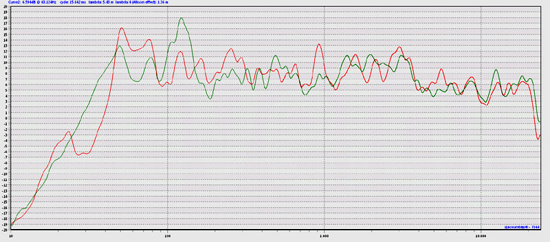

        • Mr. Pit
          • 09.04.2002
          • 1707
          Der B200 bündelt im HT sehr stark, 80cm sind da vielleicht schon zu viel des guten, du hast vermutlich zuviel um den Sweet-Spot drumherum gewedelt...
          Stelle das Micro auf das Stativ auf deinen Hörplatz und führe die normale Messung durch, danach gehst du mit dem Micro in 5/10/15/20/25 cm Schritten vom Hörplatz weg aus der Achse heraus, mal sehen wie dort die Messungen bei den verschiedenen Winkeln aussehen.
          PS: hast du schon mal beide LS gleichzeitig in Summe gemessen?

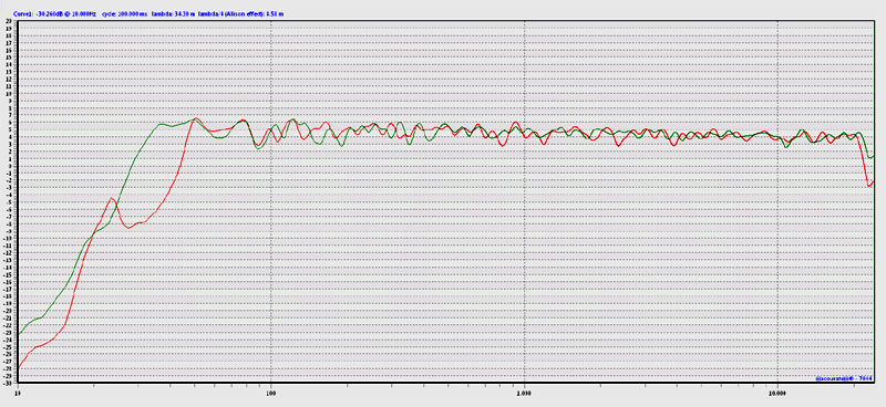

            Ich glaube auch, dass das mit an der Bündelung des B200 liegt. Außerhalb des Sweetspots kommt vom B200 im Hochton nunmal sehr wenig an.
            Die Messung sagt im Prinzip aus, was zu vermuten war: Im Hochton bekommst du am Hörplatz fast nur Direktschall.
            Außerdem: Da das Mikro fast nur Direktschall misst, hat das gemessene Signal eine sehr definierte Phasenlage und ist daher "anfällig" für Kammfilter. Der Einbruch bei 4 bzw. 5 kHz könnte durch eine Reflexion in sehr kurzem Abstand (ca. 4 cm, Mikroständer?) entstehen und ist glaube ich tatsächlich so nicht vorhanden.
            Hörplatzmessungen sehen IMMER gruselig aus. Man muss das zu interpretieren wissen.
            Über das was in den Höhen passiert brauchst du dir eigentlich keine Gedanken machen. Da ist wichtiger dass der Direktschall passt.
            Besser wäre es mal zu sehen, warum dir im Grundton ~8 db fehlen. Aber vermutlich sind das Reflexionen an Wänden/Boden/Decke, die nicht wirklich korrigiert werden müssen/können (außer durch raumakustische Maßnahmen).
            Wie kann das?
                            Wie kann das?
                            Ich war bei einer vergleichbaren Acourate-Vorführung von Uli Brüggemann dabei, mit ähnlichen Vorher-Nachher-Kurven. Bei einem ordentlich gemachten Lautsprecher (er muss nicht teuer sein, nur sinnvoll konstruiert) ist der gehörte Unterschied zwischen vorher und nachher nicht so krass, wie es die Schriebe vielleicht vermuten lassen. Aber er ist ohne Wenn und Aber vorhanden - und durchgehend positiv.
                            Wobei man zwei Dinge beachten sollte:
                            1. Ein Höhenabfall von "nur" 3 dB will geliebt sein. Er täuscht sicher auch gefühlte Präzision vor. Und mehrere Teilnehmer des Vergleichs fanden das Ergebnis für ihren Geschmack viel zu spitz.
                            2. Die gezeigte Präzision wird für eine Position im Raum erfüllt. Ich hatte (auch) das Vergnügen, in diesem Punkt sitzen zu dürfen. Je nach Lautsprecher und Raum kann es nach der Einmessung für andere Punkte im Raum auch deutlich schlechter werden als vorher.
                              Da mach ich doch noch mal ein paar Versuche.
                              Mit FIR geht das. Schaut natürlich schön aus und alles. Ist aber nicht gesagt, dass es trotzdem besser klingt - die Acourate-Jünger schwören drauf, aber ich bin da skeptisch. Wenn ich von "Zeitrichtigkeit" lese hab ich schon genug .
                              Bei mir und auch beim Hifi-Akademi DSP ist bei ~20 Biquads pro Kanal schluss. Einen so glatten Frequenzgang bekomme ich nur hin wenn ich ~100 EQ für die Simulation zulasse (die ich dann nicht in den DSP hochladen kann).
                              Bei einem so glatten Frequenzgang müssen also ~100 EQ im Spiel sein, die man ja ofensichtlich bei FIR nicht negativ heraushört. Bei IIR würde man das aber vermutlich weil der Einfluss der EQ auf die Phase ja ähnlich wie bei analogen Bauteilen ist. Wobei, wie schon mehrfach gesagt, Frequenzgangfehler deutlicher heraushörbar sind als Phasenfehler.
                              Prinzipiell denke ich, je weniger am Frequenzgang rumgebogen wird umso besser sollte das Ergebnis sein. Trotzdem scheint so ein Aalglatter Frequenzgang am Hörplatz echt verlockend.
