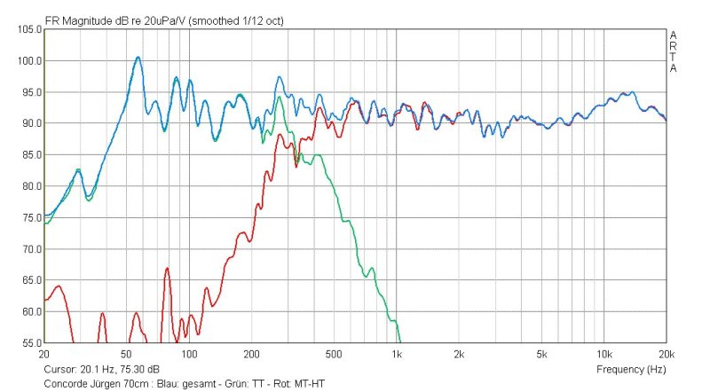

      Hier mal ein beispiel von Jürgens Concorde(wo wir schon mal dabei sind)
      Skalierung 5dB pro Teilstrich geglättet mit 1/12 Okt kein Fenster 70cm ohne EQs nur die Weiche umd zu prüfen wie die Addition der einzelnen Zweige funktioniert

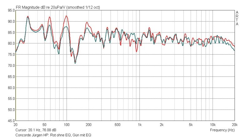

      Das ganze noch mal am HP:
      Gleiche skalierung nur am HP gemessen mit und ohe EQs. Wo die EQs gesetzt worden sind dürfte wohl deutlich zu erkennen sein.
      WIe ich schon sagte würde ich die EQs im FR1 modus machen. Also kontinuierlich messen und dabei die EQs setzten. Gerade im bassbereich reicht es schon wenn man 2-3 Hz daneben ist und man verschlimmbessert nur alles.
      Die EQ versuchen spiegelbildlich zum Peak zu formen und dann vorsichtig absenken.
      Kannst du während des messens/hörens den DSP einstellen ?
      Und bitte nicht zuviele Messkurven auf einmal in ein Bild. Aufs wesentliche reduzieren, die Phase interessiert am HP keinen mehr.
      Gruß Udo...
          Öh, ja... ist ja nicht so richtig viel Equalized, oder? Evtl. bin ich auf dem völlig falschen "overeequalized" Tick unterwegs
          Das habe ich schon bei HA gelesen. Der REW macht es ja auch so, quasi ein Negativ des Frequenzganges an einer Spiegellinie erstellen. Bei der XOver Software läuft das anders. Da kommt am Ende eine Funktion raus die halt nicht exakt dem Negativ enstpricht sondern (bei der Grundeinstellung) Dips weitestgehend lässt und nur Peaks bügelt. Nur scheinen die Peaks zu wandern weil anschließend wieder alles wellig ist, nur anders.
