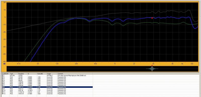

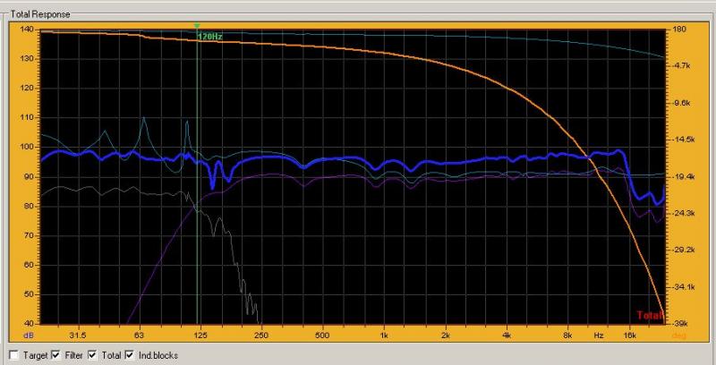

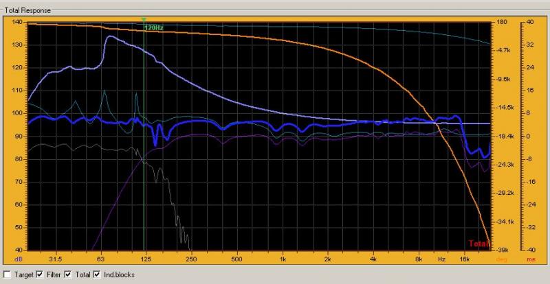

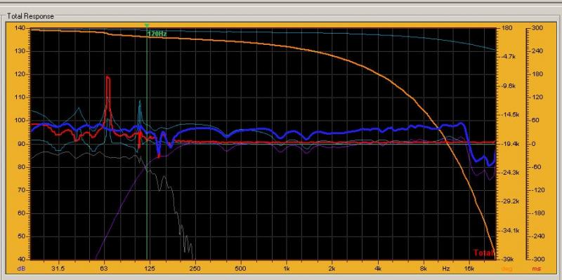

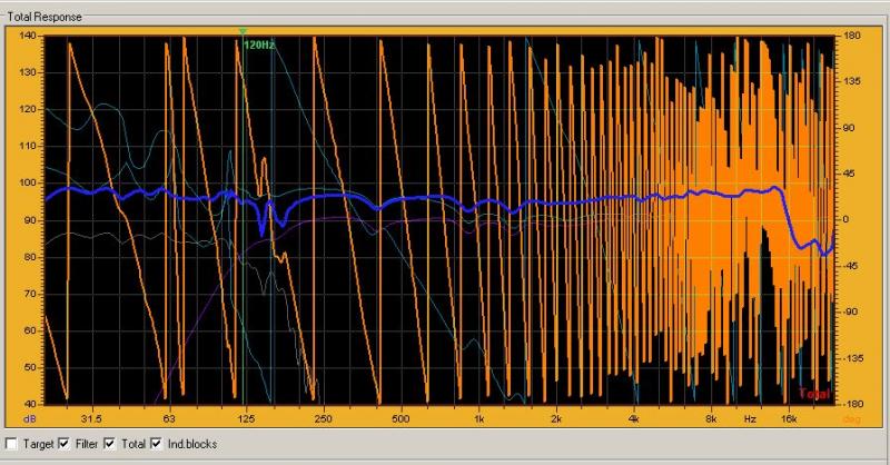

                  hier mal das aktuelle Setup (Ripol und B200), noch ohne Hörnchen.
                  Wie schon gesagt, ist dieses das erste welches man sich anhören kann (kein Badezimmerklang mehr) würde aber sicher noch nicht auf eurer Top10 der "Besten" auftauchen.
                  Ich bitte um Kritik, ohne fällt es mir schwer das zu verbessern.
                  Zuerst das Gesamtsetup.
                  Gesamtsetup mit Phase:
                  Gesamtsetup mit Wrapped Phase:
                  Gesamtsetup mit Phase Delay
                  Gesamtsetup mit Group Delay:
                  Was kann ich aus der Phase und den Delays lernen, verbessern?

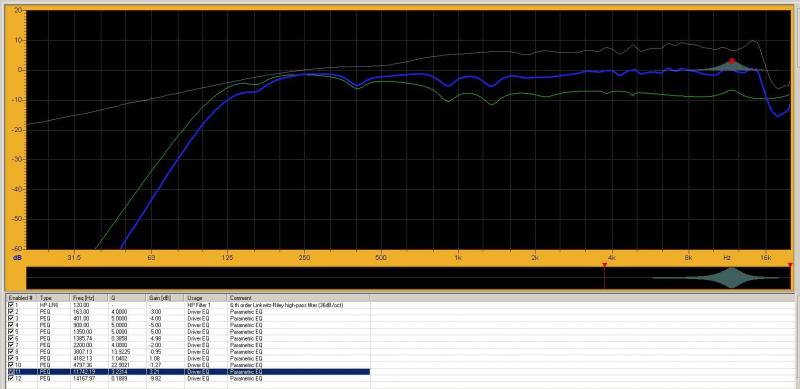

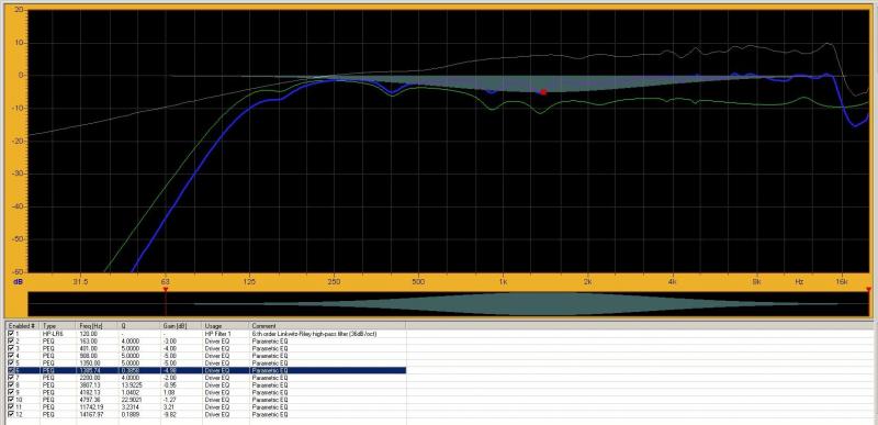

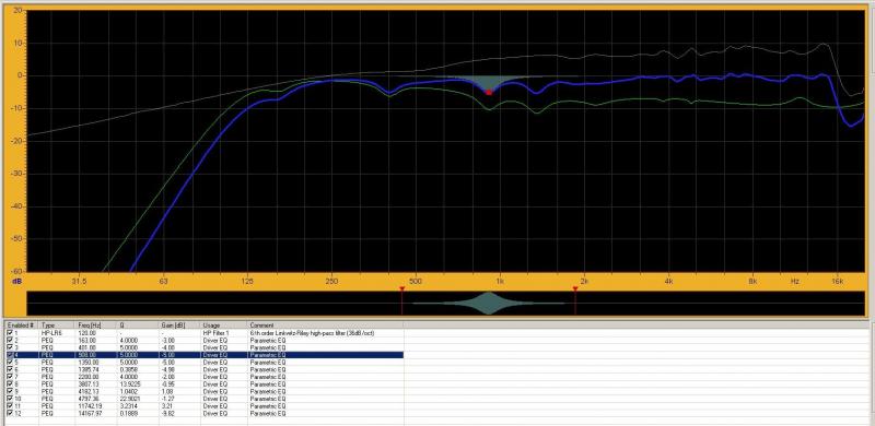

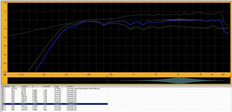

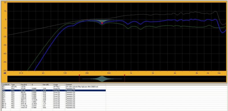

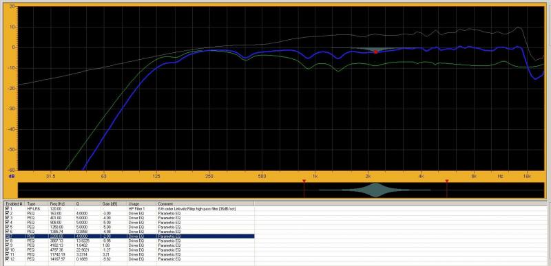

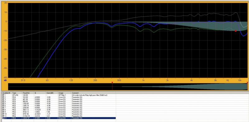

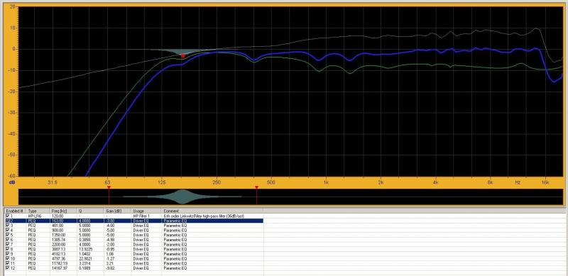

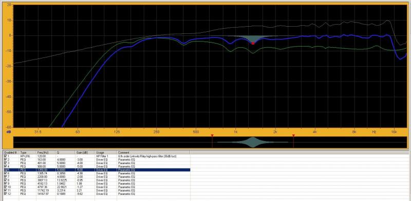

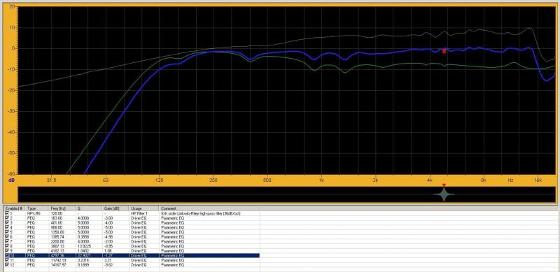

                    Hier im Einzelnen die EQ´s des B200:
                    Die ersten 5 dienen der Unterdrückung des "Badezimmerklanges" am Hörplatz und sind aus dem hellgrauen Frequenzverlauf der gefensterten Eingangsmessung nicht zu sehen.

                      Generelle Tipps:
                      Wenn du Messungen einstellst, achte bitte auf sinnvolle Skalierung. Ich tue mich immer schwer mit interpretieren wenn ein dB nur ein Millimeter auf dem Bildschirm ist. Gerade weil die Forensoftware die Bilder gerne mal runterskaliert ist das besonders wichtig. Bei deinen Diagrammen gehts gerade noch, ist aber imho schon grenzwertig .
                      Viel wichtiger:
                      Bitte immer dazuschreiben, was und wie gemessen wurde. In welchem Abstand? (Wie) wurde gefenstert? Geglättet?
                      Und die Kurven beschriften oder dazuschreiben, was was ist, gerade wenn z.B. 6 Kurven in einem Diagramm sind.
                      Ich weiß, das klingt jetzt etwas oberlehrerhaft und rechthaberisch, ist aber gut gemeint . Das macht die Interpretation für unsjenigen, die diese Messungen nicht selbst durchgeführt haben, um einiges leichter bzw. überhaupt erst möglich!
                      Zu den Messungen an sich ist zu wenig bekannt (siehe Punkte oben) um da wirklich was stichhaltig interpretieren zu können.
                      Der abfallende Phasengang liegt mit Sicherheit an einem nicht rausgefensterten PreDelay, ist aber so weder negativ noch positiv.

                          Jetzt aber eine ganz wesentliche Frage:
                          Sollte man die EQ automatisch generieren lassen oder nicht?
                          @Jürgen, habt ihr deine EQ´s im Hifi-Akademie Tool bei dir manuell gesetzt oder die EQ´s bzw. Filterfunktion automatisch generieren lassen?
                          Ich habe nämlich so langsam das Gefühl, dass diese automatisch generierten EQ´s nichst taugen. Ganz glatt bekomme ich den Frequenzgang durch die automatisch generierten EQ´s nämlich nicht. Meistens verschieben sich nur die Peaks und Dips aber die Welligkeit bleibt gleich stark. Dann macht es doch auch keinen Sinn eine komplex berechnete Filterfunktion anzuwenden, oder?
                          Dann lieber wenige manuell gesetzte Filter?
                            • 2311
                            ich habe die peq´s bei meiner topas auch manuel gemacht. Die automatische funktion klang ziemlich mies und war für mich auf keinen fall in ordnung. Ich habe den FGang von arta in den Room Eq Wizard geladen und jede einzelne änderung nochmal nach gemessen. Das dauert zwar seine zeit aber egal. das ergebnis lohnt sich. Vom automatischen einstellen halte ich seit dem ncihts mehr.
                            • Violoncello
                              • 11.07.2010
                              • 641
                              Der EQ-Generator vom REW ist imho recht brauchbar. Meine B200 hab ich "halbautomatisch" korrigieren lassen und das hat sehr gut funktioniert.
                              Nur steht und fällt das Ergebnis mit dem Input: Zum einen braucht man zuverlässige Messdaten (korrekt gefenstert, im richtigen Abstand etc.), zum anderen muss man dem REW auch genau vorgeben welchen Bereich er korrigieren soll/darf.
                              Dann ist nur sehr wenig händische Nacharbeit nötig. Nur oberhalb von 10 kHz arbeitet der Autooptimierer nicht mehr, da muss man manuell etwas nachhelfen.
                              Je nach Flatness Target können das auch relativ viele Filter werden. Aber solange du von der DSP-Leistung nicht am Limit bist -> keine Angst vor etwas mehr . Wie gesagt, ich habe mit 17 PEQs pro B200 gearbeitet. Digital überhaupt kein Problem.
