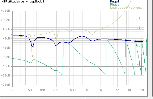

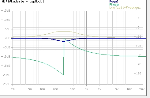

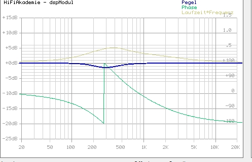

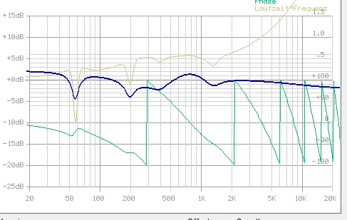

                          • 28374
                          Alles muss man selber machen.
                          Ich habe mal das in der DSP-Software simuliert.
                          Ohne Chassiseigenschaften, also ideale Verhältnisse. Die kleine Delle stammt noch von den auf die Chassis angepassten Trennfrequenzen, macht man das alles auf 300, ist die Delle weg.
                          Zuerst Allpass 360 Grad bei 135 Hz (so passt die Phase am besten).
                          Dann Allpass weg, aber verpolt, auch alles prima.
                          Dann ohne Allpass ein Delay (etwas übertrieben, damit es deutlich wird), die Phasenverschiebung über den Frequenzbereich wird wesentlich stärker, was eigentlich nicht gut sein kann.
                          Auch die LaufzeitxFrequenz steigt heftig an! 10 dB entspricht 10 ms. Die normale Laufzeit nicht. Bedeutet was?
                          Zuletzt geändert von walwal; 09.04.2012, 19:08.
