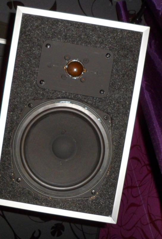

                Ich möchte das Gehäuse mit Filz beziehen. Hat damit vielleicht schon jemand Erfahrung gemacht?

                            Zum Bekleben mit Filz: Je dünner das Zeug ist, desto leichter bekommt man es um Kanten herum. Gerade an Ecken entstehen bei dickem Filz recht schnell häßliche Löcher.
                            Volzotan
                            • Midvinterblod
                              • 07.10.2010
                              • 506
                              Filz lässt sich mit Acryl sehr gut verkleben und ist dazu wesentlich billiger als diese Sprühkleber...
                              Das Gehäuse mit Acrylfarbe (4€/Flasche) vorstreichen; als Haftvermittler (nicht unbedingt notwendig); dann Kartuschenacryl (2€/Kartusche) drauf und mit feiner Zahnspachtel gleichmäßig flach aufkämmen. Filz auflegen und mit Tapezierroller auswalzen. Vor dem schneiden an Kanten und Öffnungen wenigstens einen Tag warten, sonst gibts mit dem Teppichmesser Sauerei, weil an den Kanten öfters mal Acryl hervor quillt und an diesen Stellen nicht so schnell trocknet. An den Kanten sieht Alu optisch "nett" aus. Für anthrazit-farbigen Filz ist schwarzes Acryl super. Unerwünschtes, trockenes, überschüssiges Acryl lässt sich "abrubbeln". Werkzeuge nach dem trocknen mit Spachtel & Drahtbürste reinigen; sind dann wie neu.
