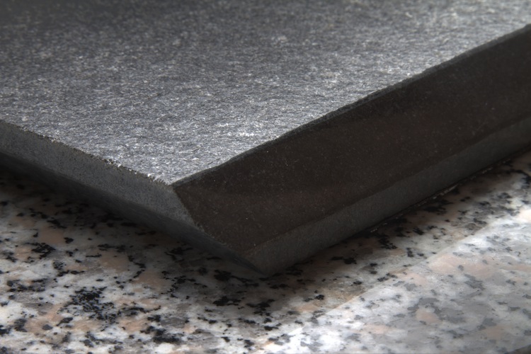

                            Weiter geht's. Die Tendenz geht immer mehr in Richtung La Belle.
                            Zwei Gründe kamen dazu, die eigentlich nicht ausschlaggebend sein sollten: Da ich die Steine bezahlen muss, würde die Pentaton mit den vielen qm recht teuer werden. Der andere ist die Handlichkeit. La Belle würde auf ca. 100kg/Box kommen. Pentaton das doppelte. Ist also nicht mehr so handlich.
                            Der WG wird wohl nicht in Stein gefräst aber ich denke da beide schwarz sind, wird das nicht so schlimm sein. Muss mir den WG kaufen und testen.
                            Habe ein paar Bilder für euch. Auf dem Einen sieht man, wie die Front aussehen würde. Ganz grob natürlich nur. Die vordere Fläche ist zunächst geflammt, dann gebürstet. Das ergibt eine leicht raue Oberfläche. Die Fase ist poliert. Was mich persönlich stört ist dass es keinen sauberen Übergang zwischen Fase und Front geben kann, da die Front rau ist und ne Fase keinen sauberen Abschluss haben kann... Eine Idee das Problem zu umgehen habe ich, aber das wird umständlich. Sehr sogar. Leider ist es nicht möglich bei solch kleinen Flächen die gleiche Oberfläche zu produzieren. Weiter unten wurde die Fase gebürstet(auf dem Bild nicht sichtbar), ohne davor geflammt zu werden. Und es sieht so aus, als wäre es sehr unordentlich poliert worden Also nichts für meine Augen. Die dritte Möglichkeit ist alles zu polieren/schleifen.

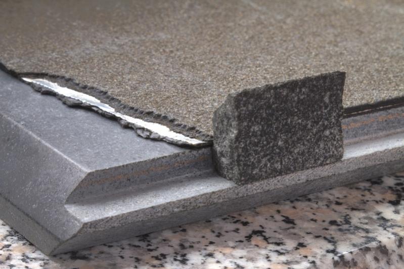

                            Auf dem anderen Bild erkennt man folgendes: Zusammenbau von Seitenteil und Front. Ist nur das Prinzip. Am Ende wird es anders aussehen. Die Fase wird bis zum Ende des Steins gehen. Und direkt da setzt dann die gebürstete Seitenwand an. Hoffe ihr versteht was ich meine.
                            Auf der Innenseite sieht man Bitumen. wurde dran geklebt, bevor der Stein zersägt wurde. Vorteil: Bedeckt die ganze Innenfläche. HDF/MDF könnte leider nicht davor geklebt werden, weil mit Wasser gesägt wird.
                            Unten kommt ein Etwas größerer Stein als Sockel hin. Die gleiche 15mm Fase rundherum wie bei der Front und dann auch nochmal 15mm hoch.

                              • 28731
                              Erst die Box bauen und dann das Bitumen-SW aufbringen. Oder vor dem Zusammenbau SW aufbringen, aber Klebestellen am Stein frei lassen. Bitumen alleine nutzt wenig. Anleitung hast du? Womit hast du geklebt? Welches Bitumen? Lösemittelhaltige Kleber sollten nicht verwendet werden. Die ganze Fläche muss nicht beklebt werden.

                                Ich kann mir vorstellen, dass die Dämpfung garnix bringt. Die Steinplatten sind viel zu steif und zu schwer. Glaube kaum, dass die sich messbar anregen lassen.
