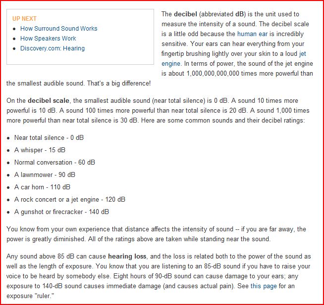

    Das lässt sich testen: Steinplatte hinstellen und mal darauf klopfen. Klingelt es, den Test mit Bit-SW wiederholen. So ein Tieftöner erzeugt 140 dB im Inneren der Box, da geht einiges durch.
      140dB ???!!!

        Das geht schon hin jama. Stichwort Druckkammereffekt.
          140dB bezweifle ich !!

            Auch, wenn es nur 120 wären, es würde nichts ändern
            Stein ist schwer anzuregen, aber schwingt lange mit einer Eigenfrequenz nach. Ist aber je nach Steinsorte unterschiedlich. Das Thema hatten wir schon mal.
