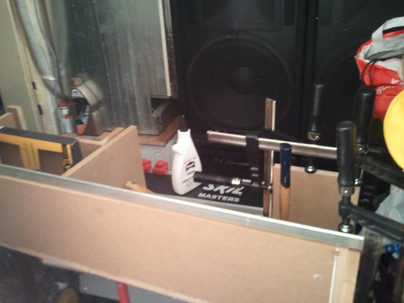

                    Ok danke für die Info. Am Dienstag Abend bekomme ich das MDF für die Testgehäuse. Da werd ich keine eigene Kammer für den HT verwenden, da ich die originalen Maße verwende und daher das Volumen für den MT zu klein würde. Da kann ich ja dann mal gut testen ob das für mich so ok ist.

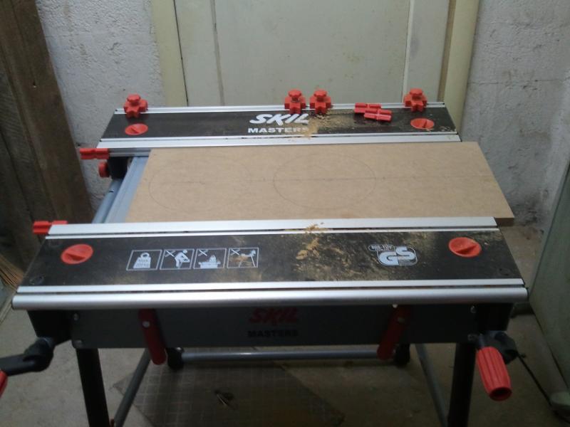

                      Eigentlich hatte ich vor in der Zeit der Weihnachtsfeiertage beide Testgehäuse fertig zu haben und einen ersten Testlauf meiner Vollaktivversion durch zu führen. Keine Zeit. Ich hab grad mal geschafft alles aus zu sägen und begonnen das erste Gehäuse zusammen zu leimen . . .

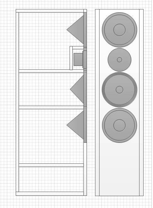

                        Wie ihr sicher bemerkt habt ist bei meinem Belle Bauvorhaben nichts weiter gegangen. Sehr viel zu tun im Job und unser geplanter Hausbau haben mir die Zeit fürs Hobby geraubt. Ich möchte nun trotzdem eine (also eigentlich ein Paar) LaBelle fertig bringen und mich deshalb nochmal der Gehäuseplanung gewidmet. Die Aufteilung der Bässe bei der Concorde ist ja optimal um die Raummoden möglichst wenig anzuregen. Das hätte ich auch gerne bei der Belle. Da das Musikzimmer voraussichtlich im Keller seinen Platz findet, könnte daraus auch ein Heimkino entstehen. Damit die LaBelle zu den LaBelle CR passen habe ich mal das MT Gehäuse mit 20l ausgelegt. Da ich die Belles aktiv bauen werde ist eine XO Anpassung LaBelle Original XO Frequenzen zur CR mit Subunterstützung auch gleich mal möglich. Die Kammer ganz unten könnte die Trafos und Amps beherbergen. Der HT liegt auf einer Höhe von 90cm. Die Bassabteile haben ein Volumen von je 30l. Die Seitenwände werden rund. Die Front hat wie beim Original 25cm, die RW 18cm Breite. Insgesamt ist das Teil 122cm hoch. Die Mitte des oberen Bass liegt bei 109cm, die des unteren bei 48,2cm und die des B200 bei 71cm. Maximale Breite ist 32cm, Tiefe 45cm. Dämmung ist mit insgesamt 9mm gerechnet (4mm Bitumen + 5mm Sperrholz, Fliesen, oÄ). Den Gehäusebau werde ich extern vergeben damit da auch was weiter geht.
                        Kritik erwünscht!

                          ´n Abend,
                          nur mal so:
                          Ja gip´s denn Biegefliesen ?
                          Davon ab: ich würde erstmal einen provisorischen eckigen Aufbau machen und an dem die Weiche entwickeln - kann ja auch sein, das irgendwie bekommt man da keine Funze rein.
                          Wenn aber soweit gut, kannst ja immer noch die Biegegehäuse bauen.
                          Grüße von
                          ALler

                              die Skizze gefällt mir, sogar besser als die Originale. Wo man akustisch sicher aufpassen muss ist die Trennung zwischen Hoch- und Mittelton, die hier "vielleicht" modifiziert werden muss. Die Abschätzung ob es nichts ausmacht könnte man in Boxsim simulieren und gegeneinander vergleichen.
                              Der Vorschlag zunächst ein eckiges Gehäuse zu bauen ist meines Erachtens eine Ressourcen- und Zeitverschwendung. Die Abschätzung kann auch ein Simulationstool machen. Und schließlich kann man die NEUE Abstimmung am neuen und runden Gehäuse machen. Die akustischen Änderungen durch das Gehäuse halte ich für minimal. Kann mich aber täuschen, die Simu würde hier Klarheit bringen.
                              Zu zweiten Punkt, "Fliesen", ich habe mich immer wieder gefragt ob der Aufwand gerechtfertigt ist. Mir persönlich wäre der Gehäusebau zu aufwendig. Aber dies muss ja nicht für dich gelten. Akustisch "dicht" wird auch ein normaler Holzaufbau sein. Wenn es um das Gewicht geht, reicht das Auflegen oder Einlegen einer Betonplatte oder ähnliches ins Innere.
                              PS. ich finde die Idee der Änderung extrem gut, und los gehts, ich freue mich auf die Umsetzung.

                                Ich habe mal eben eine horizontale Schnittdarstellung 1:1 auf Papier übertragen. Sieht nicht schlecht aus, aber ich werde sie wohl noch ein wenig tiefer und hinten schmäler machen. Sie sieht schon ein wenig zu pummelig (zu kurz, zu breit) aus. Ich werde die Gehäuse daher nochmal rechnen (dank excel geht das ja sehr fix).
                                Dazu eine Frage. Der Bitumen/Fliesen Sandwich macht wohl nur im Bass sinn, oder? Also gesamte Bassgehäuse innen (also auch zum MT Gehäuse) werden so ausgeführt. Innen im MT Gehäuse kann ich mir das sparen, oder?
