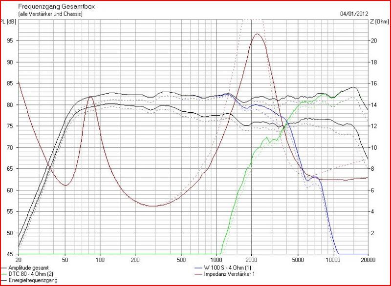

        Boxsim und der W100S sind wohl keine guten Freunde (ich wurde ja gewarnt...) und schmale Schallwände mag Boxsim wohl auch nicht so
        Siehe hier.

          @ Jama : du hast an der Simu mitgearbeitet. http://www.visaton.de/vb/attachment....6&d=1318435695

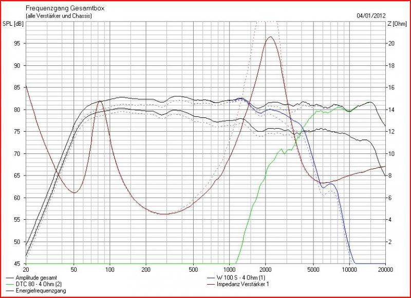

            ersetze mal einfach die 1,2mH durch eine 1mH...
            gestrichelt 1,2.

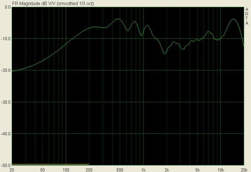

              Abgesehen davon, dass das Ergebnis mit der 1 mH-Spule besser aussieht, ist doch der Hochtonbereich um 2 dB zu leise. Wenigsten in der Simu. Könnte die Box etwas mehr Frische vertragen?

                Im Anhang eine Messung, Box frei im Raum, gemessen mit 50 cm Abstend und gefenstert auf 5 ms. Ich hoffe das geht so, kann leider nicht erkennen, wo die Resos anfangen. Kompensation bzw. Doppelmessung für den Tieftonbereich habe ich auch nicht gemacht, da mir leider gerade ein wenig die Zeit fehlt, das in den Kopf zu bekommen (habe noch ein bischen was zu tun )
                  gestrichelt 1,2.
                  Es sollte in der Simulation eine leichte Ueberhoehung zu sehen sein, dann passt's in der Realitaet.
                  Mit 0,82mH liegt man ganz gut.
                  Da ja Messequipment vorhanden ist kann man auch mal beide Treiber ohne Weiche im Gehaeuse messen und damit simulieren; sollte dann besser passen.

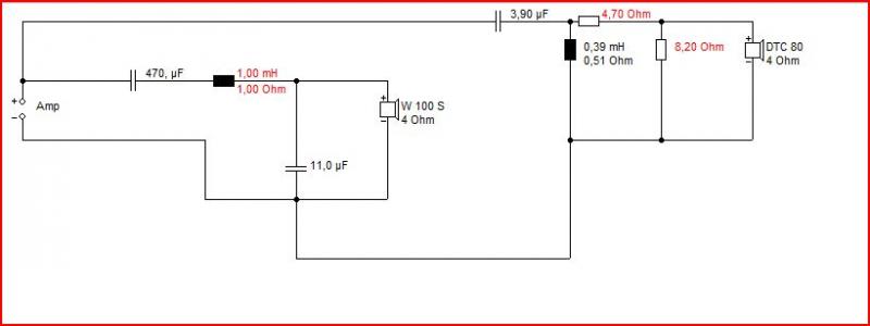

                        mit etwas mehr friche...
                        ich habe den spannungsteiler vor dem tweeter geändert...
                        (in rot)

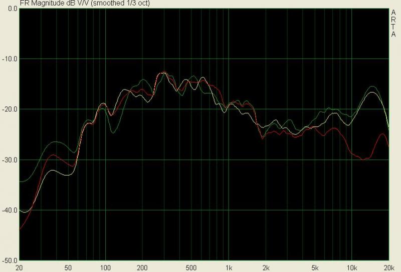

                          Allerdings, wenn beide zusammen spielen, wird der Gesamtklang wieder ziemlich dumpf. Ich habe jetzt mal eine Messung mit 50 cm Abstand gemacht, erst jede Box einzeln (farben wie gehabt) und dann beide gleichzeitig (rot). Das ergebniss der Messung haut mich gerade ein wenig vom hocker, da da der Hochton absinkt und es eine große senke zwischen 8 und 16 kHz gibt.
                          Langsam verstehe ich gar nichts mehr. Ich hoffe mal, ich gehe euch nicht auf die Nerven mit meinen Problemboxen, so langsam wird das ganze ja wirklich zu 'ner wissenschaftlichen Sache
                          @ Andi_m : die Chassis sind leider nicht versenkt, da ich keine Oberfräse habe. Das mit der Phase in der Simu habe ich irgendwie nicht so richtig verstanden
                            Die Senke im Hochton bei der gemeinsamen Messung rührt daher, weil die beiden Boxen nicht den gleichen Abstand zum Mikrofon hatten. Hier kommt es auf wenige Millimeter an!
                            Durch die leicht unterschiedlichen Laufzeiten des Schalls entsteht durch Interferenz eine Kammfiltercharakteristik im Summenfrequenzgang.
                            Wenn das Mikrofon bei der Messung noch weiter außer Mitte aufgestelt wird, wandert die gemessene Senke zu tieferen Frequenzen und es bilden sich weitere Senken und Peaks bei vielfachen dieser Frequenz aus.
                            Das alles hat rein gar nichts mit der Qualität der beteiligten Lautsprecher zu tun, sondern ist einfach akustisches Gesetz.

                              Ist dein Mic eigentlich kalibriert?
                              Die Senke von Grundton bis oberen Mittelton von 10dB würde mir sehr zu denken geben.
                              So stark liegt Boxsim auch nicht daneben.
                              Du solltest den Aufbau der Weiche auf jeden Fall nochmal genau prüfen.
                              Wenn die Boxen an der Wand stehen kommt doch nur noch Bumm-Zisch raus. Das kann doch nicht gut klingen.

                                @ Chaomaniac : Das mit dem Raumeinfluss vergesse ich immer, das beruhigt mich ja, dass da wenigstens kein Fehler vorliegt
                                @ Andi_m : Das Mikro ist kalibriert, aber selbst unkalibriert weist es nur Unterschiede von ca. 2 dB auf und dass auch nur im Tiefton und Superhochton.
                                Ich habe aber schon mal von einem anderen User gehört, dass er bei einem Horn mit dem W100S auch ca. 10 dB Unterschied gegenüber der Simu gemessen hat, was meine Messungen dann bestätigen würde.
                                Ausserdem habe ich mal mit dem EQ nach der roten Kurve korrigiert (+5 dB von 2kHz bis 20 kHz auf jedem Kanal) und das ganze klingt schon ziemlich stimmig und das misch-masch ist auch schon ganz gut unterdrückt.
